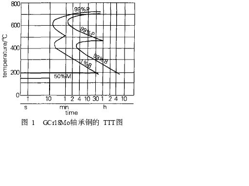

从TTT图上看,应该生成的也是下贝氏体吧

从这张GCr18Mo的TTT图上可以看出,下贝氏体产生的范围很宽呀,在200-400度都可以生成下贝氏体,为啥大家都说300度会生成上贝氏体呢

上、下贝氏体是两种不同形态的贝氏体组织,并不是按曲线拐点的上下来分的。
 楼主| 发表于 2009-3-25 19:57:26 | 显示全部楼层
曲线的拐点处不是上下贝氏体的分界线吗?拐点上是上贝氏体,拐点下是下贝氏体
