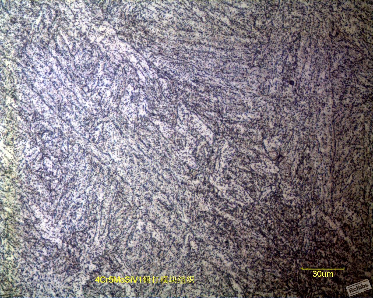

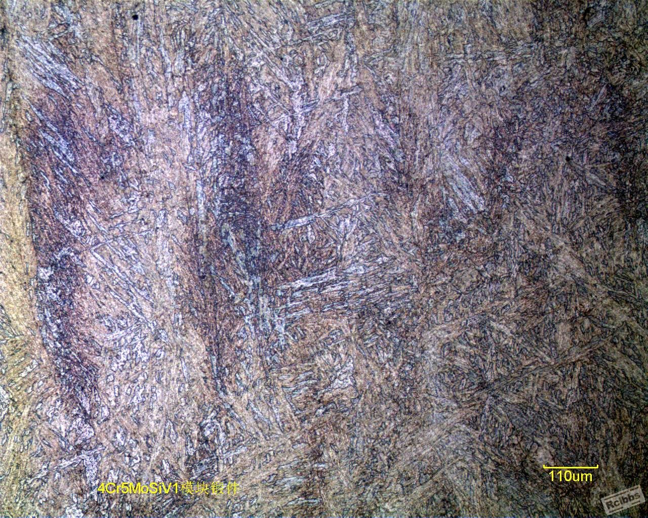

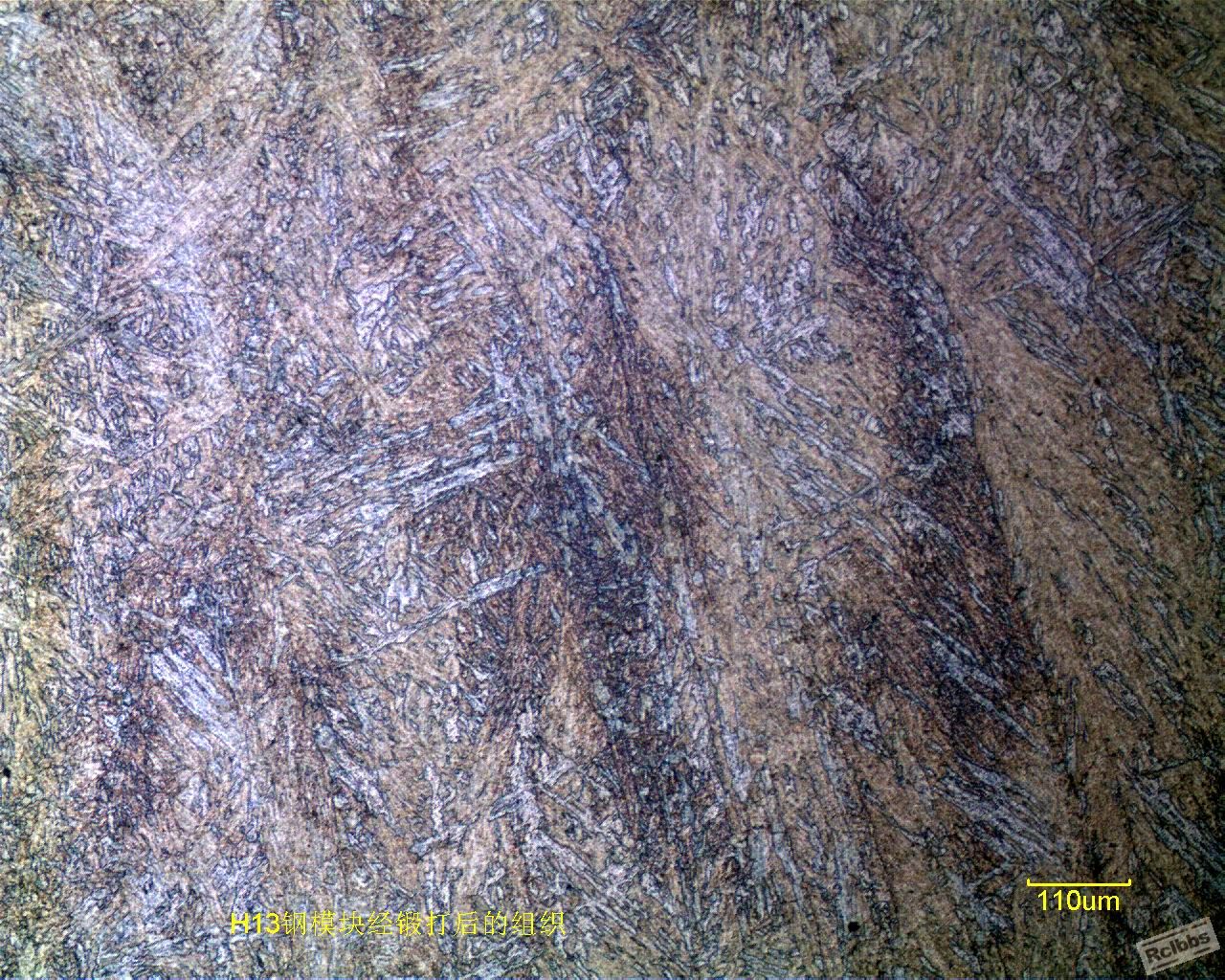

附件中是H13钢制模块经锻打+退火后的组织,组织很粗大,请问各位同仁,该模块锻打是否到位?锻比估计有多大?

我的H13模块经锻打后的组织呈方向性带状偏析,且很粗大!是锻造加热温度过高导致的吗?还是锻打比太小没有改善?

进行一次完全退火+一次球化退火
