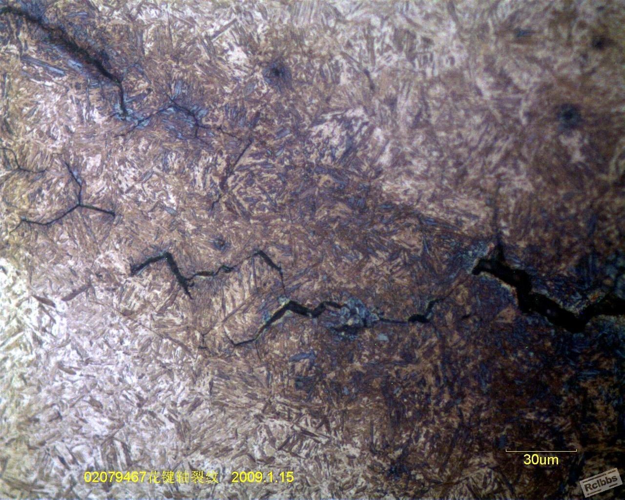

这是40Cr钢制花键轴感应淬火后表面裂纹的分析金相照片,请问各位大侠是否感应淬火温度太高?或冷却介质不合适?

附件:金相照片
附件中的金相照片

多少温度   什么介质呢

一般情况下高频淬火不会有这样的问题的,首先你先化验看看材料有没有问题。你们有没有有经验的热处理工,知道大约的温度还有要淬油。

看楼主的两张照片金相级别并不是很大,第二张为4级组织,裂纹附近并没有组织异常,穿晶开裂,说明热理加热正常,是应力导致的开裂,在感应淬火剖样检验经常会碰到试样裂纹,大多是割样磨样时外加应力造成的,这可以去查看零件没切过的附近部位是否有细裂纹存在,同时查看同批产品是否有相同的裂纹,如果没有就是制样裂纹,如果有可以考虑淬火液是否冷却过快或其它原因。
另外说一句,感应淬火的应力是比较大的,如果回火不及时和淬透表面都容易产生开裂的。

是感应淬火温度高了所致,个人观点,仅供参考!!

我同意6#贴,基本上可以肯定是温度高,因为从金相照片来看很明显,晶界出现过烧或过热。

根据我们的经验,一般对于齿条和花键这样表面形状复杂的工件,高频淬火后,一定要回火,不然会容易断裂。

材质问题,个人观点,仅供参考!

不知开裂的部位在那里?
从组织的形态和裂纹的形状看,觉得是加热温度偏高和材质缺陷两方面引起的开裂。

后对原始组织分析认为,该花键轴存在锻造过烧导致组织粗大,所以,感应淬火时很容易开裂!

1,组织粗
2,沿晶裂
个人认为是返工淬火的裂纹。

可能是残余应力导致的,应该及时回火,否则容易出现裂纹。

应力过大导致开裂
加热温度高 应力过大导致开裂 经验之谈

加热温度过高
加热时间过长
冷却速度过快
这都很容易造成裂纹!方便的话,你可以逐一排除

锻造裂纹所致

回复 15# 高频处理 的帖子
回答的很好!
是这几方面问题,我们会逐一查找。谢谢了!

应该不是温度问题,材料可能有问题,可能是偏析。

很可能是淬火介质,

很可能是加热温度过高,冷却介质最好用油冷却。
