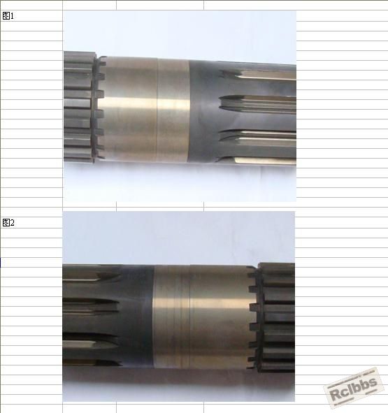

发表于 2009-3-24 09:33:30 | 显示全部楼层
我们经常检验磨削表面是否有磨削烧伤。做法是:彻底清洗磨削表面后用4%的硝酸乙醇溶液腐蚀,再用5%的盐酸溶液漂白,最后风干就可观察。图1是没烧伤的;图2 有烧伤。
