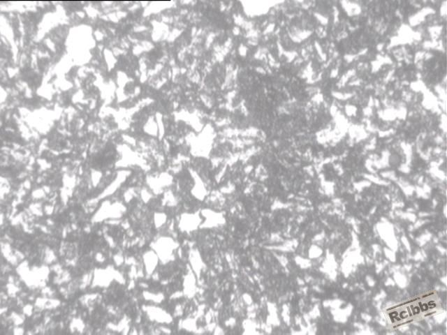

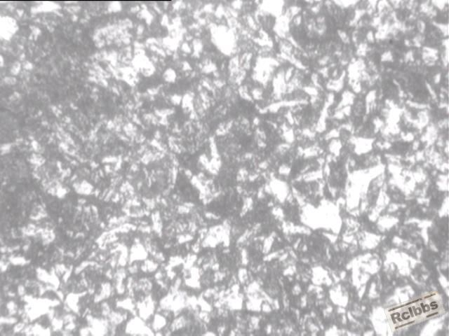

发表于 2009-3-24 10:15:42 | 显示全部楼层 |阅读模式
工作中遇到如图金相,请老师们指导.淬火930度+回火590度.
   谢谢!
400倍
400倍
400倍
400倍
发表于 2009-3-24 12:16:50 | 显示全部楼层
索氏体 + 铁素体
发表于 2009-3-24 12:47:07 | 显示全部楼层
淬火温度有点高,860就可以了。

发表于 2009-3-24 13:11:31 | 显示全部楼层
回复 3# greatmanzhang 的帖子
可我搞不明白如果淬火温度过高,从楼主的金相图片来看为什么还有好多未分解的块状铁素体呢???请进一步的指点!
 楼主| 发表于 2009-3-24 14:53:35 | 显示全部楼层
谢谢分析,热处理为连续式电阻热处理炉,五区分布,每区1小时,设定温度分别为850、910、930、930、930。出炉后1分钟内淬火。铸件硬度多数低于HBW200,规定要求为241-311。
发表于 2009-3-24 17:14:36 | 显示全部楼层
应该是索氏体和铁素体组织。你看看100倍下的组织、好像是偏析了吧。
铁素体成大块状出现。应该是出炉后一分钟空冷造成的。
发表于 2009-3-24 17:32:02 | 显示全部楼层
此钢是铁路用高强度,低合金铸钢。一般车辆挂钩用此钢。照片不清晰,黑色的有可能是托氏体,白色的应该铁素体。
签到天数: 42 天
发表于 2009-3-24 20:53:10 | 显示全部楼层
有未融铁素体,查炉温
发表于 2009-4-14 16:03:30 | 显示全部楼层
回复 1# 大灰狼 的帖子
此钢是C级钢,照片不清晰!!!回火温度偏高,另奥化不均。
 楼主| 发表于 2009-4-27 09:31:16 | 显示全部楼层
谢谢各位老师的分析和指导,现已查明该铸件因设备故障出加热炉后未淬火就回火了,造成组织异常。
发表于 2021-2-24 13:43:25 | 显示全部楼层
正常这个材料要900度淬火+680回火的
