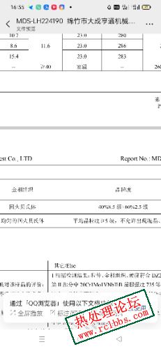

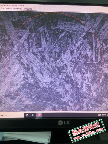

 楼主| 发表于 2022-11-14 08:37:06 来自手机 | 显示全部楼层
这个是金相图片和检测报告,请各位老师帮我分析一下。

发表于 2022-11-14 10:36:34 | 显示全部楼层
调质前组织遗传没有处理好?正火了嘛

发表于 2022-11-15 22:44:58 | 显示全部楼层
原始组织不好,调质前先正🔥改善一下。

签到天数: 1800 天
发表于 2022-11-16 09:40:40 | 显示全部楼层
采取退火试一试效果,看看是否可以解决
签到天数: 1800 天
发表于 2022-11-16 09:41:47 | 显示全部楼层
解决混晶及晶粒粗大问题时,不能一概而论,应该根据材料的化学成分及其组织而有所取舍,对于 金含量相对较少的钢材,解决混晶及晶粒粗大优先选择正火,这样既能达到目的,也能节约能源,缩短生产周期;对于合金含量相对较高的合金材料,由于其锻后冷却过程中易产生不平衡的贝氏体组织,导致组织遗传,所以采用退火消除组织遗传,才能达到消除混晶及晶粒粗大的问题。
签到天数: 449 天
发表于 2022-11-16 10:31:03 | 显示全部楼层
退火后要炉冷到一定温度保温足够时间,确保在高温转变得到非贝氏体/马氏体组织;不然组织遗传还会存在,不知道这样说对不对,
签到天数: 449 天
发表于 2022-11-16 11:08:35 | 显示全部楼层
建议先等温退火,再正火,最后再调质

 楼主| 发表于 2022-11-16 13:30:32 来自手机 | 显示全部楼层
我之前用的是960度5小时退火,炉冷到500度出炉,结果出来是混晶
签到天数: 449 天
发表于 2022-11-16 18:28:37 | 显示全部楼层
9应该需要冷到P转变的温度保温。
签到天数: 59 天
发表于 2022-11-17 21:21:33 | 显示全部楼层
退火不能细化晶粒,建议淬火前采取正火,工件太大的可以采取反复正火
