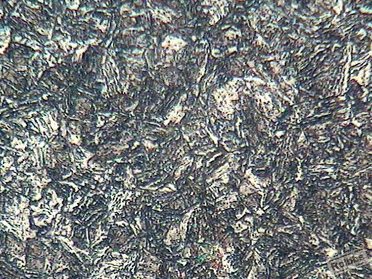

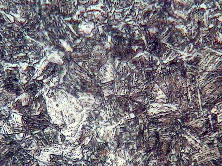

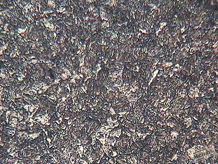

20CrMnTi材料,齿轮心部(均为同一视场下拍)。组织求助:
1、下图有什么组织?2、400×图中白色的是铁素体吗?
liyi911 + 5 感谢上传!

发表于 2009-3-25 15:42:48 | 显示全部楼层
图中白色的是铁素体
该材料淬火是冷却速度不足,引起铁素体量偏多
发表于 2009-3-25 15:52:01 | 显示全部楼层
白色的就是铁素体
签到天数: 220 天
发表于 2009-3-25 18:00:51 | 显示全部楼层
白块是铁素体,基体是贝氏体和低碳马氏体。
发表于 2009-3-25 18:41:54 | 显示全部楼层
心部组织为低碳马氏体+贝氏体+铁素体,白色是铁素体,不知硬度是多少?

发表于 2009-3-25 19:00:33 | 显示全部楼层
白色的就是铁素体

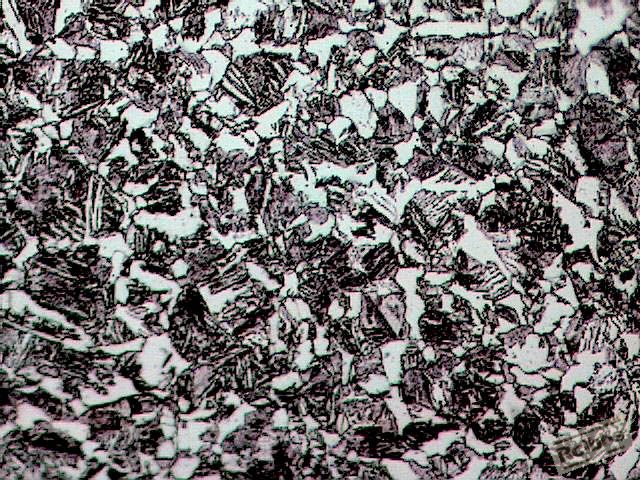

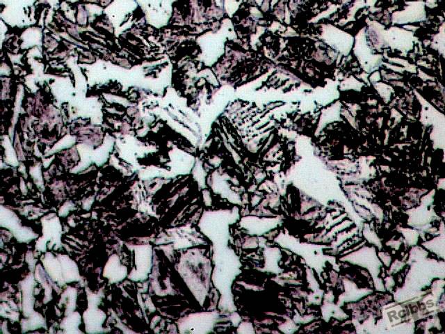

 楼主| 发表于 2009-3-26 11:26:06 | 显示全部楼层
回复 5# 霜月 的帖子
31HRC
3-800X图中大块白色也是F吗?

发表于 2009-3-26 12:23:52 | 显示全部楼层
马氏体组织的硬度好像不止31HRC吧?请楼主把该材料的热处理方式告知一下.

发表于 2009-3-26 12:31:29 | 显示全部楼层
3-800X图中大块白色基体是铁素体,内部小点是粒状贝氏体,
楼主你打的硬度是HRC,31HRC心部组织冷却不足引起硬度偏低。

发表于 2009-3-26 13:29:45 | 显示全部楼层
20CR渗碳淬火组织,心部硬度27-28.5HRC,组织为低碳马氏体+上贝氏体+铁素体.
从图片对比楼主的图中白色组织不应该是铁素体.
发表于 2009-3-26 16:23:57 | 显示全部楼层
贝氏体铁素体吧 看着像粒贝 楼主最好把工艺告知大家一下
 楼主| 发表于 2009-3-26 17:00:47 | 显示全部楼层
第一次用一汽连续渗碳炉820℃淬火,硬度30HRC;第二次箱式炉850℃复淬,31HRC。感觉基体中的马氏体几乎很少,典型铁素体量又不是太多,师傅说有粒B+索氏体,不知是否?
发表于 2009-3-26 18:50:38 | 显示全部楼层
回复 1#
白色的大调质块状,并不是铁素体,可能是粒状贝氏体,而铁素体并不是很多,颜色最深的是索氏体的可能性比较大,看看你的原材料组织吧,应该贝氏体比较多。850℃淬火,应该比较合适,如果820温度淬火,就会有大块的铁素体。油的冷却速度和淬火温度对铁素体的形成比较关键。而贝氏体会遗传,需要在预先热处理时(调质和正火火)加以注意。
    10#上传的照片,铁素体量大,估计淬火温度太低,同时冷却能力也不足。

发表于 2009-3-26 22:06:13 | 显示全部楼层
虽然我是新手,但我看的出图片上的白色状态的确是铁素体,是温度不够,导致硬度会下降>本人在学习中,还请各位专家多多支持!

发表于 2009-4-1 18:24:11 | 显示全部楼层
回复 11# rockcheckwgd 的帖子
我不同意你的说法,如果是在100X下观察,我同意,但在500X和1000X 下说是粒贝就很难说了。

发表于 2009-4-2 10:51:06 | 显示全部楼层
应该是铁素体,我经常做20CrMnTi的齿轮和轴,基本上心部都是这样的——低碳马氏体加块状铁素体,及粒状贝氏体。
