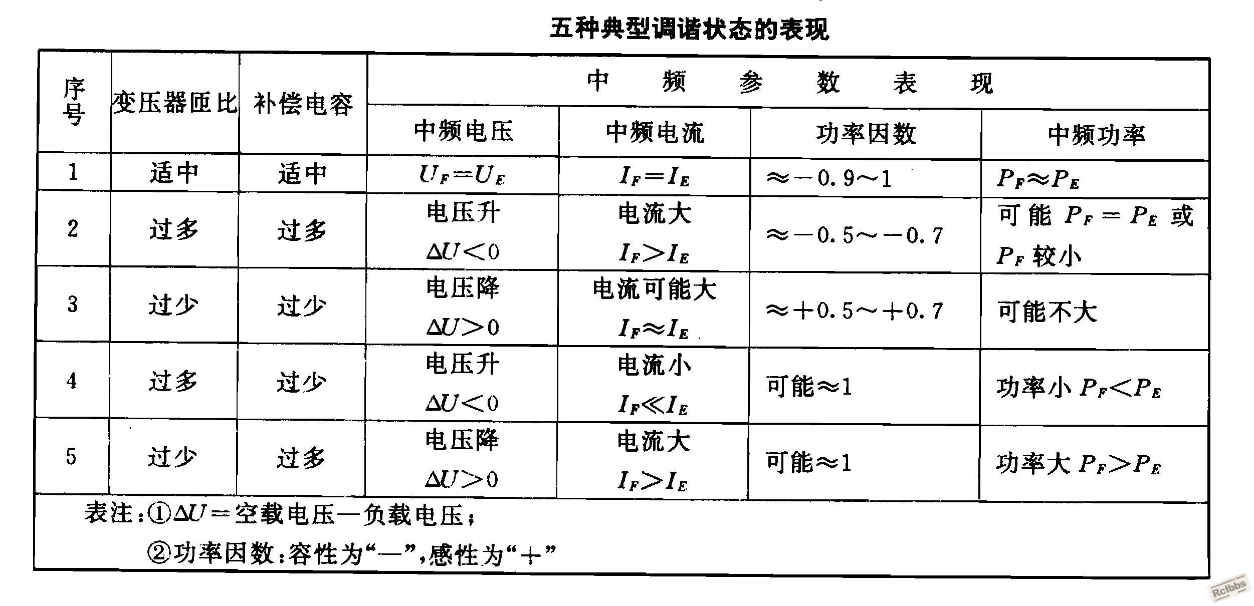

发表于 2017-8-3 15:24:37 | 显示全部楼层
这张表格有点看不懂?
签到天数: 67 天
发表于 2017-8-24 17:01:38 | 显示全部楼层
匝比增大,电压增大,频率降低;
匝比减小,电压减小,频率升高;
电容增多,电流增大,频率降低;
电容减少,电流减小,频率升高。
根据你的电源的具体情况,调整电压和电流达到合适的额比值。
例如200千瓦电源,一般电压上限值500V,电流上限值就是400A,电压电流比值就是1.25。不需要满负荷输出的话,不用太关注这个比值。
