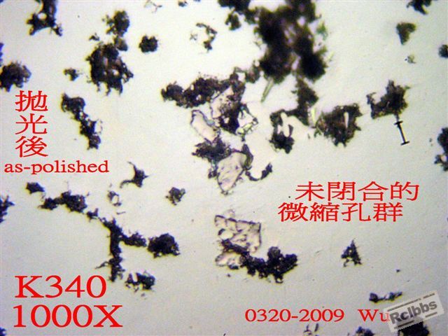

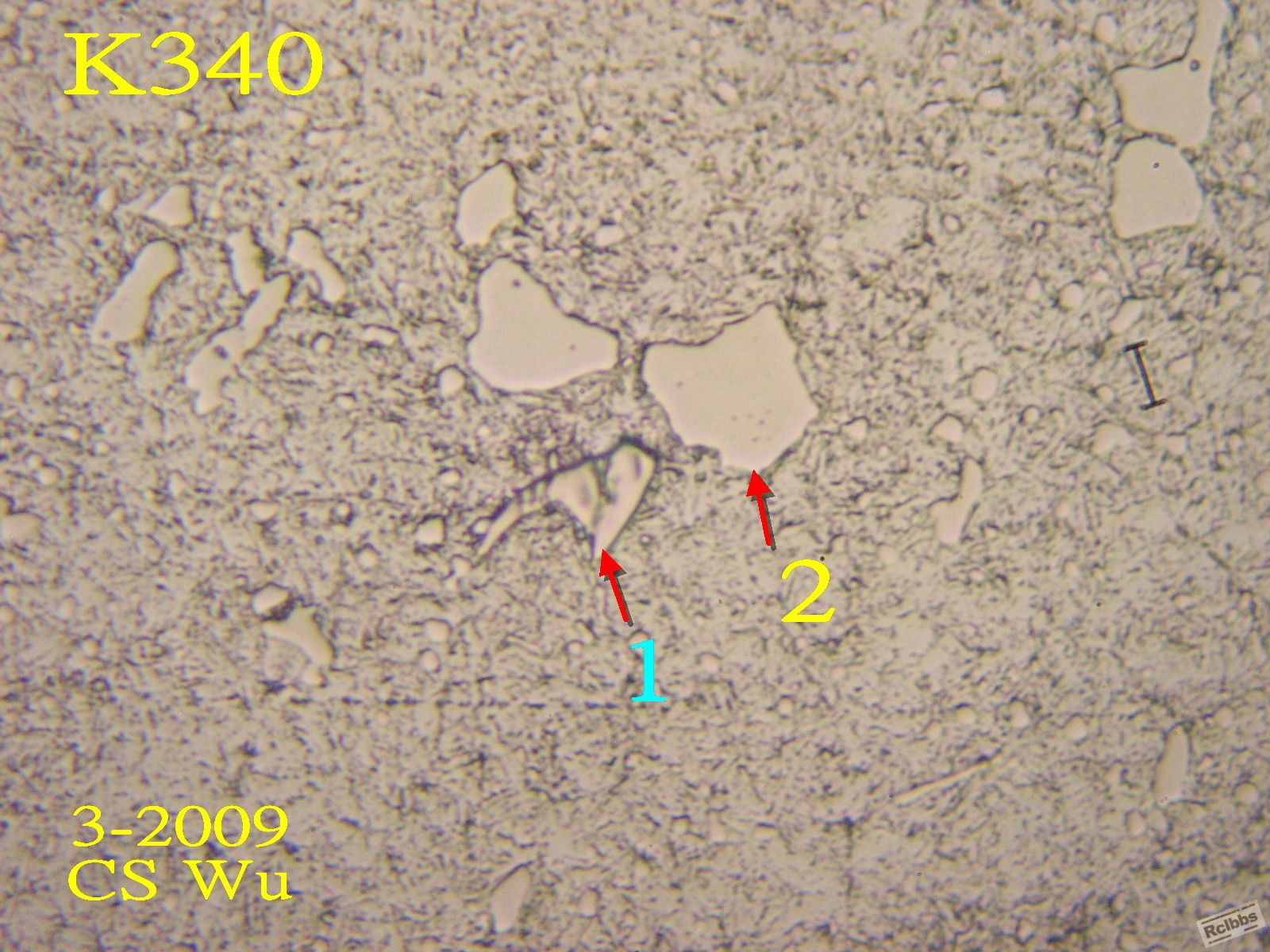

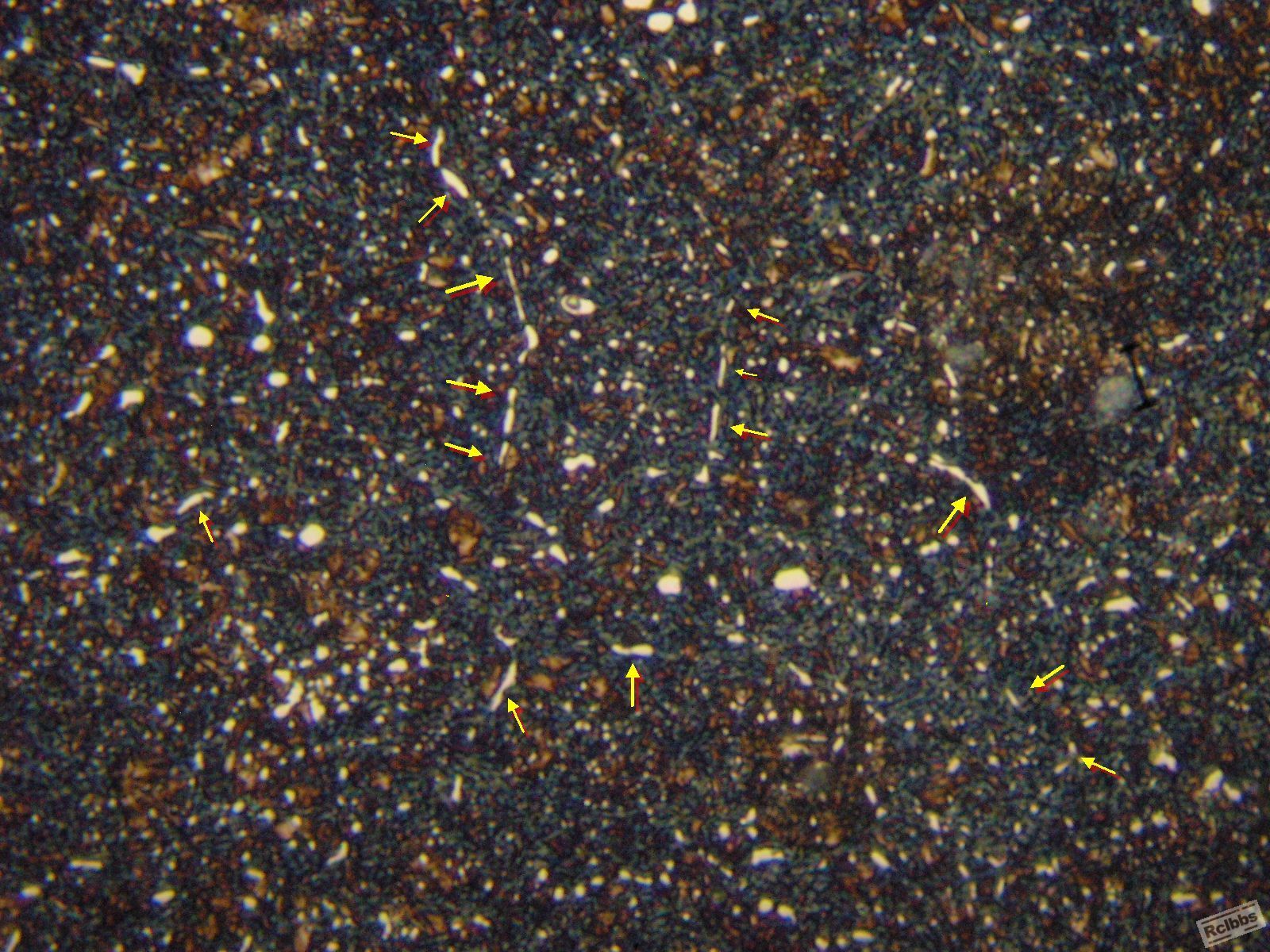

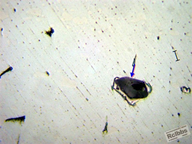

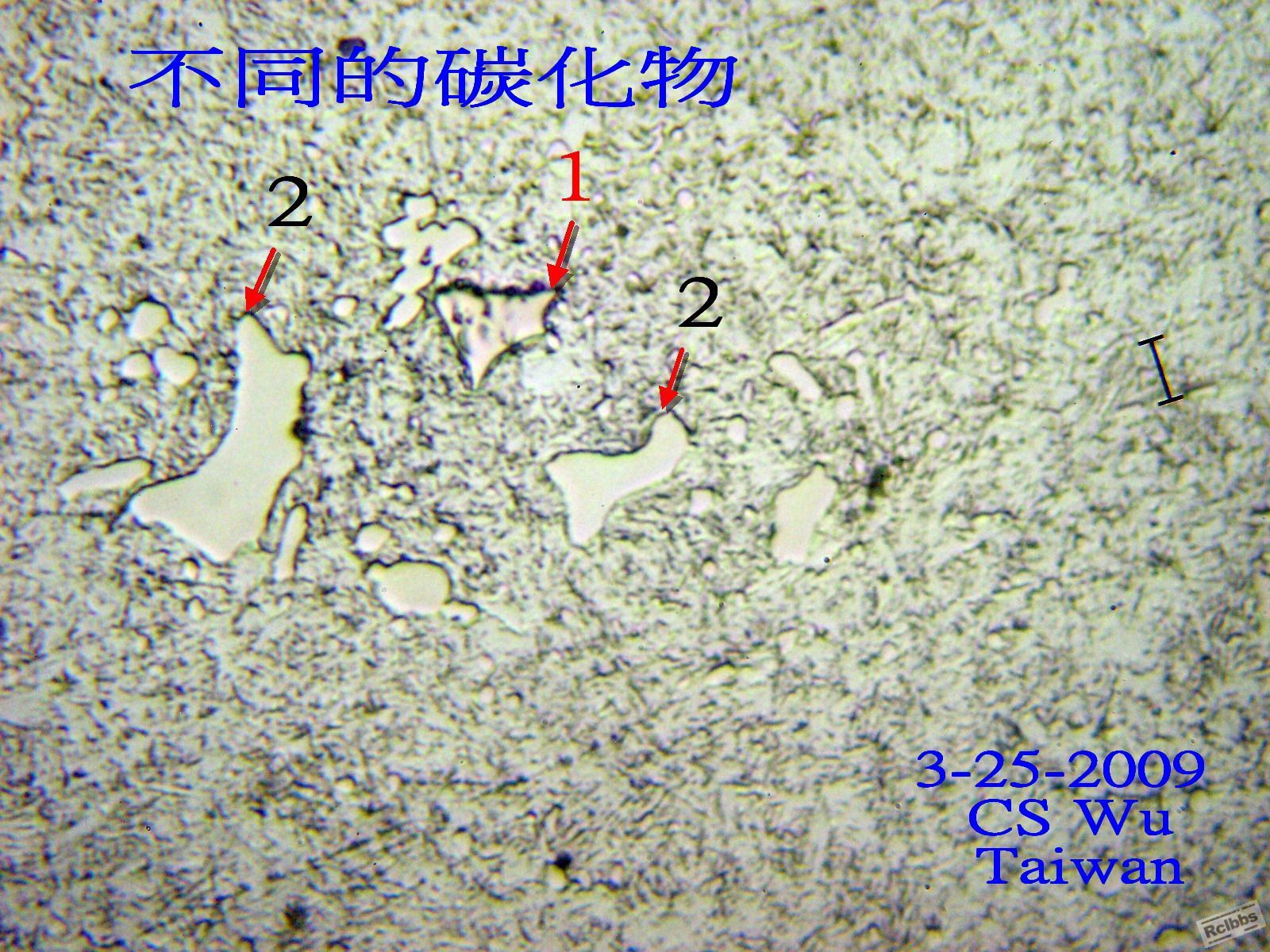

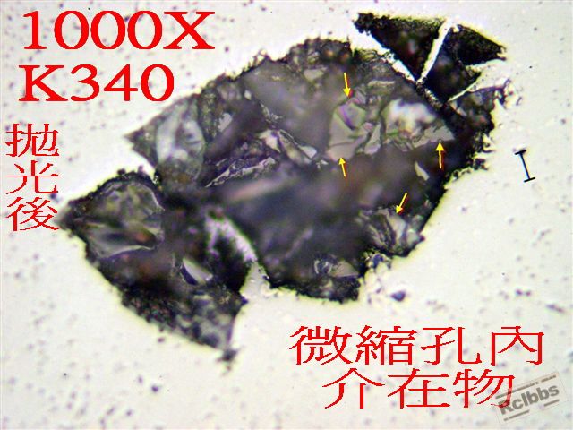

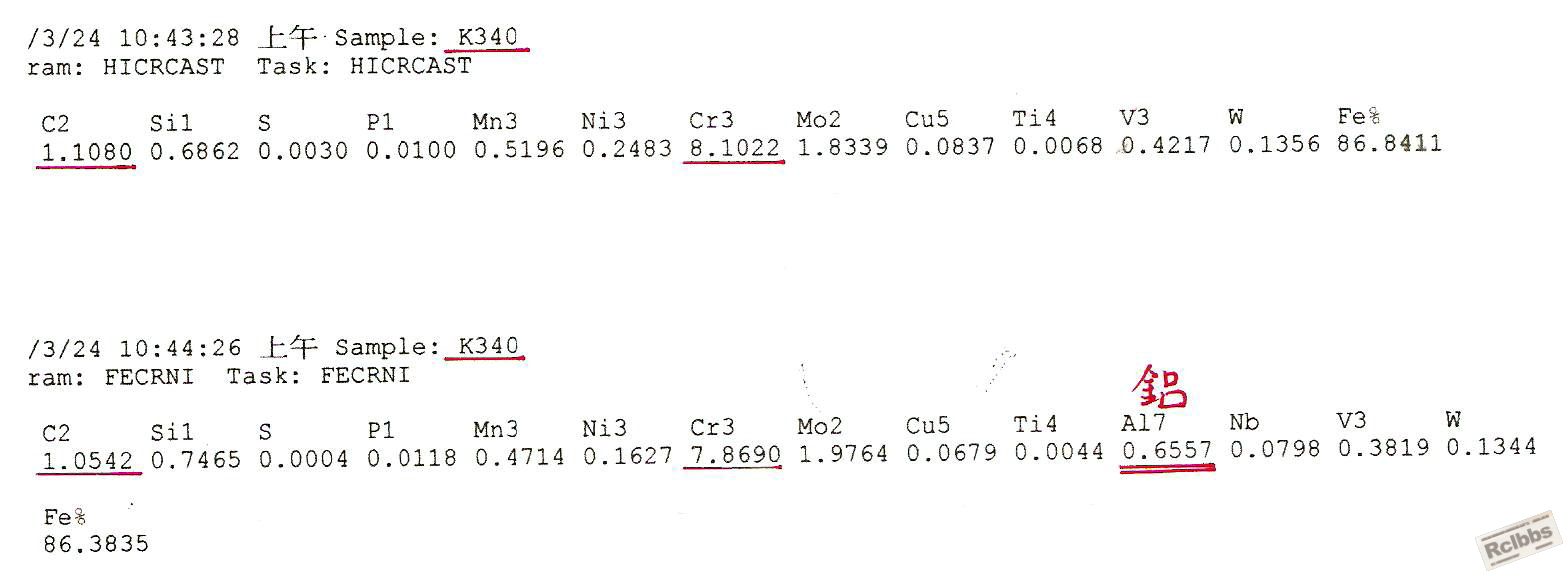

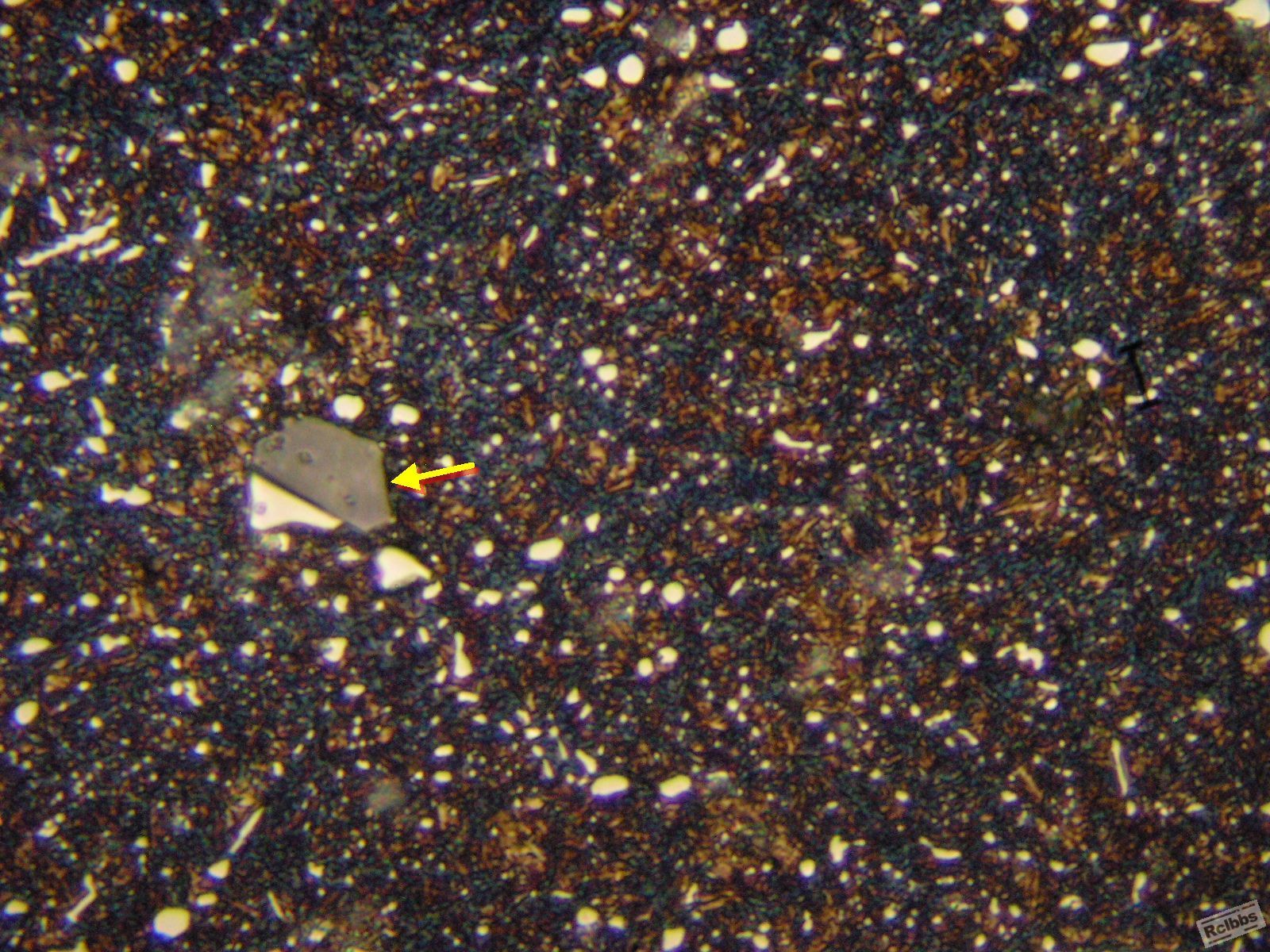

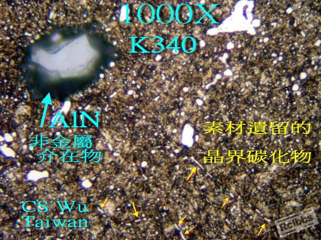

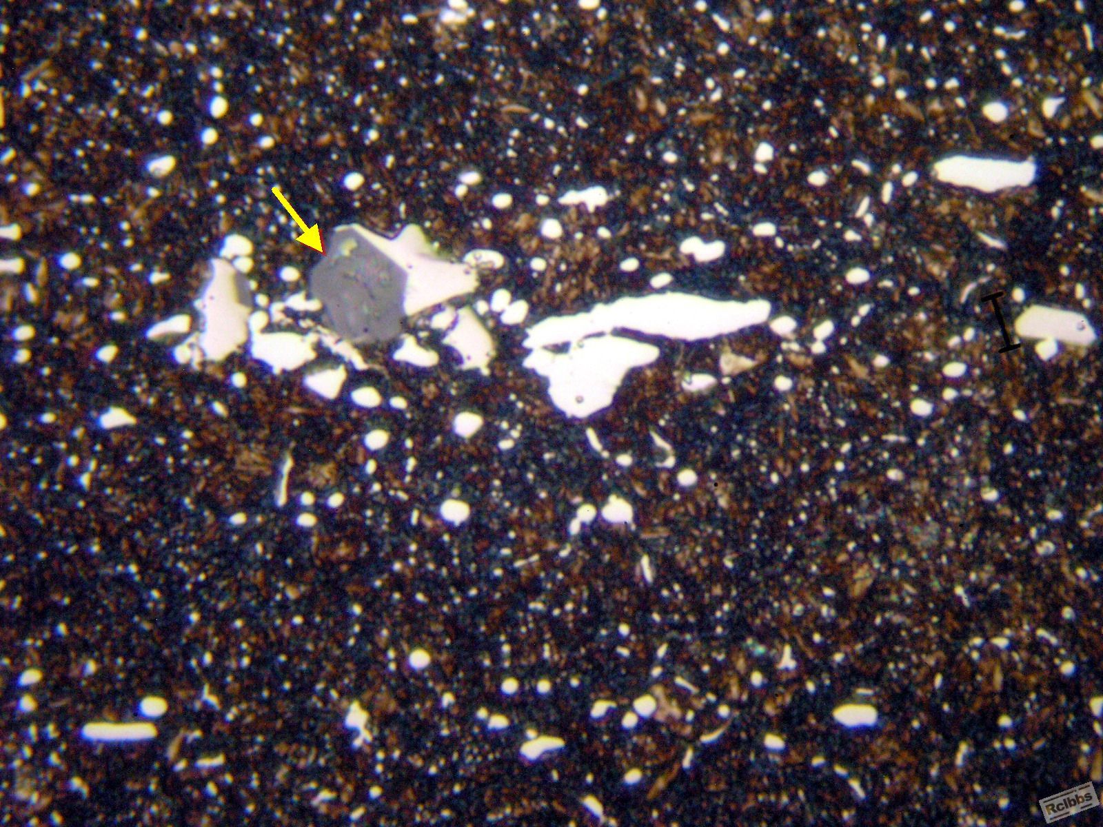

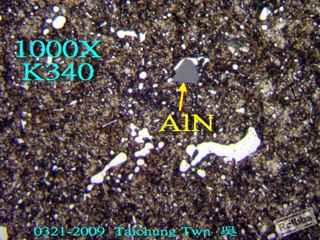

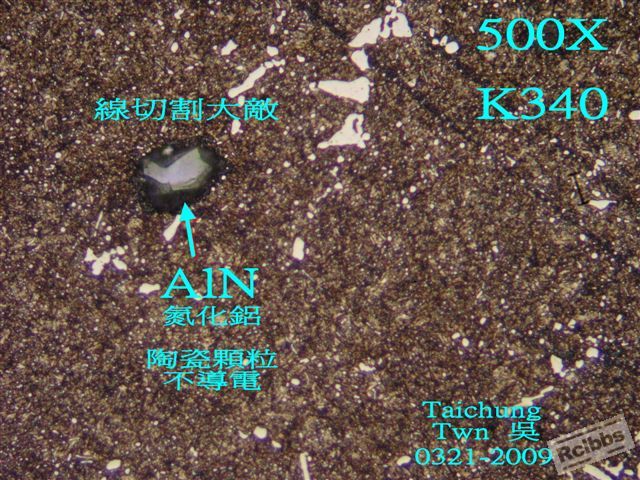

提醒模具相關業者:

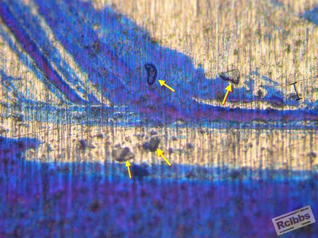

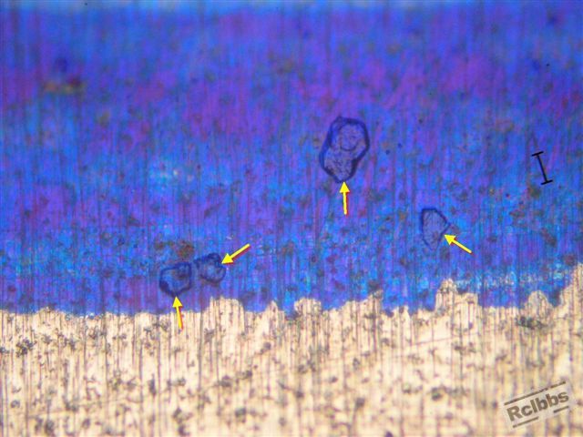

~ DC53, 但另加 0.xx %Al (鋁), 熔煉管控不好時, 鋼鉄基地內 會有許多灰色的 AlN 氮化鋁 陶瓷顆粒 , EDM wire cutting  線切割時如果遇到此顆粒, 線會轉向或扯斷,  所以要線割的模具, 選料時要考慮此點. ----別人付了學費學此經驗, 你就不要再付了.
[ 本帖最后由 leomet 于 2009-3-27 06:31 编辑 ]

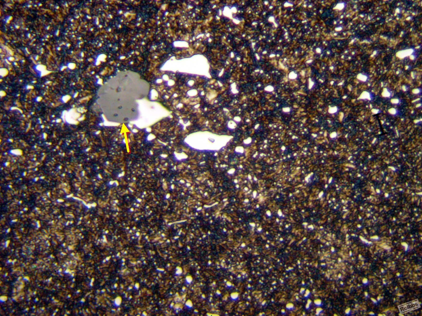

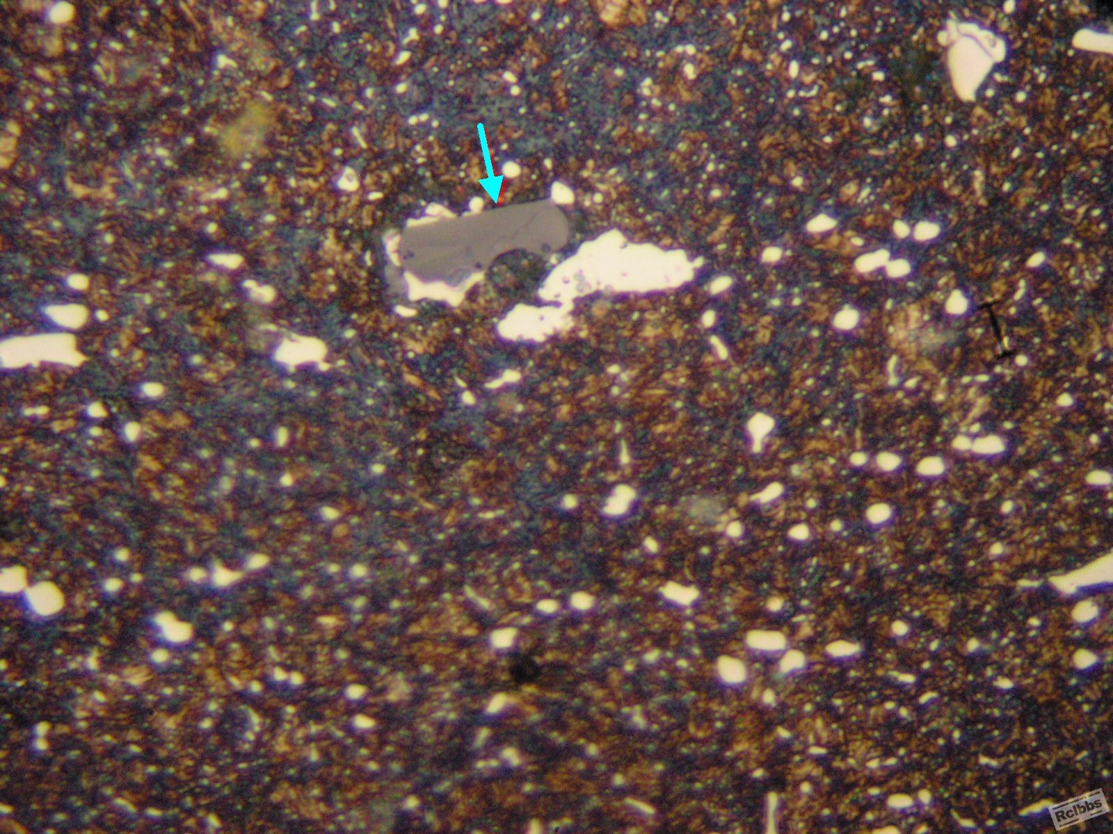

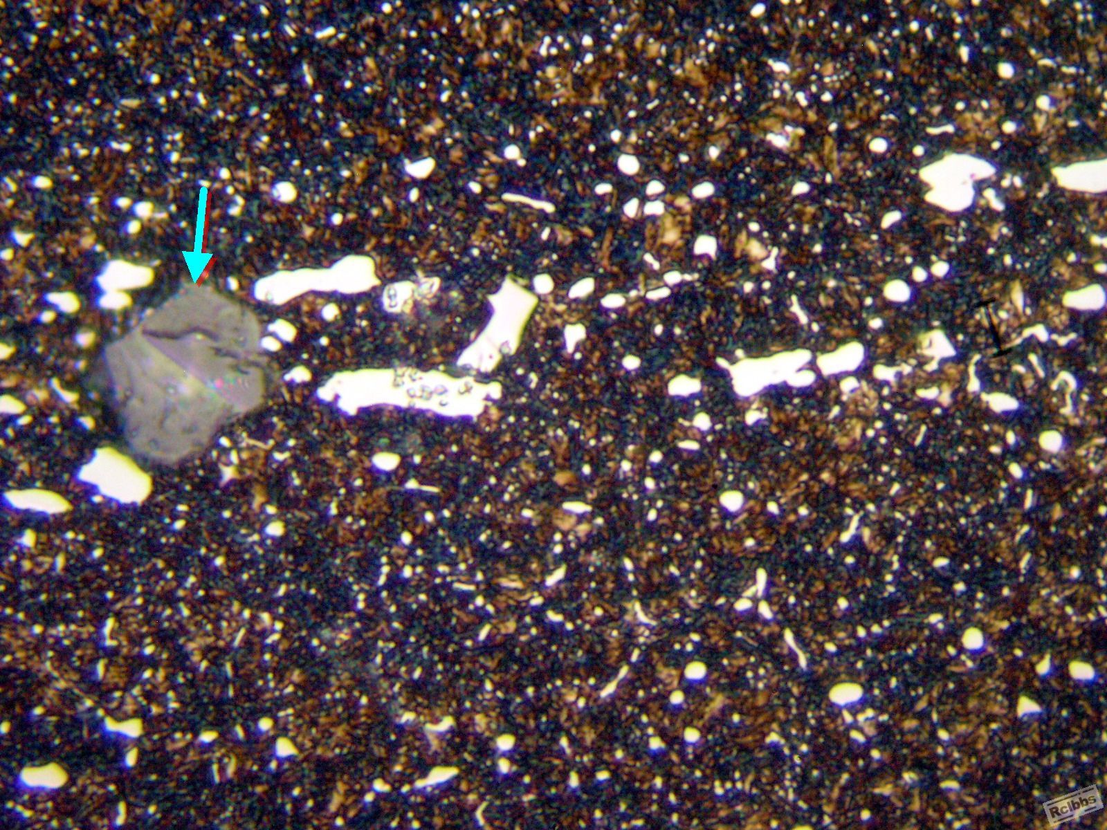

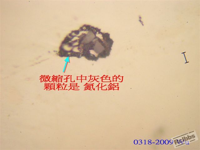

回复 1# leomet 的帖子

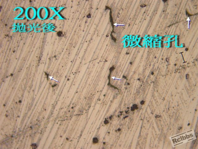

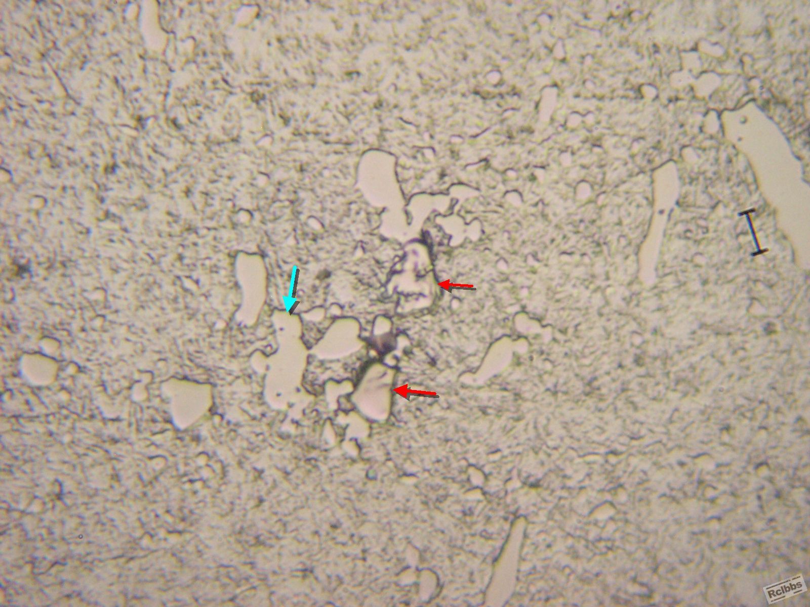

more photos of  this K340
