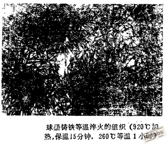

求贝氏体球墨铸铁的金相照片500X和100X

找图谱看不好吗,也有专门的铸铁图谱,
不就是石墨球加上下贝吗,比较好辨认啊。

书本上的

sae J2477标准里有
