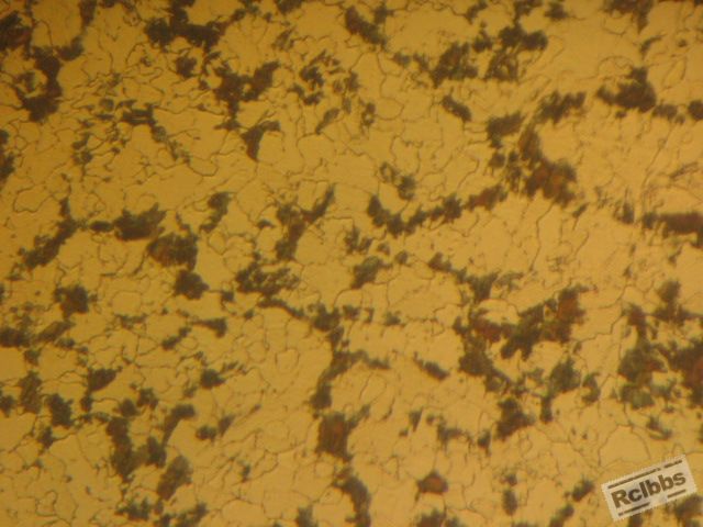

大家好,这是一个粉末冶金产品,淬火工艺是介于中频和高频之间,我看不到典型的淬火组织,请问是什么?谢谢!

个人意见
是淬火组织,,但保温时间不够,...

我觉得除了温度不够外,冷却速度差不多刚上空冷了

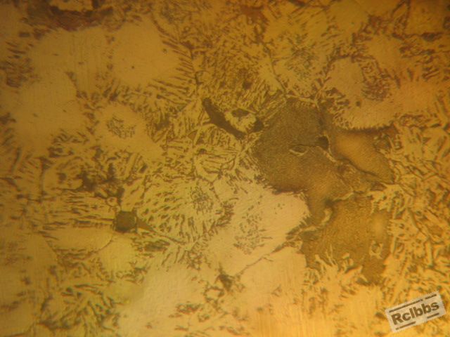

第一个是相变温度不到,没有组织变化,第二张是温度不够,冷却不够。

没有发生相变
