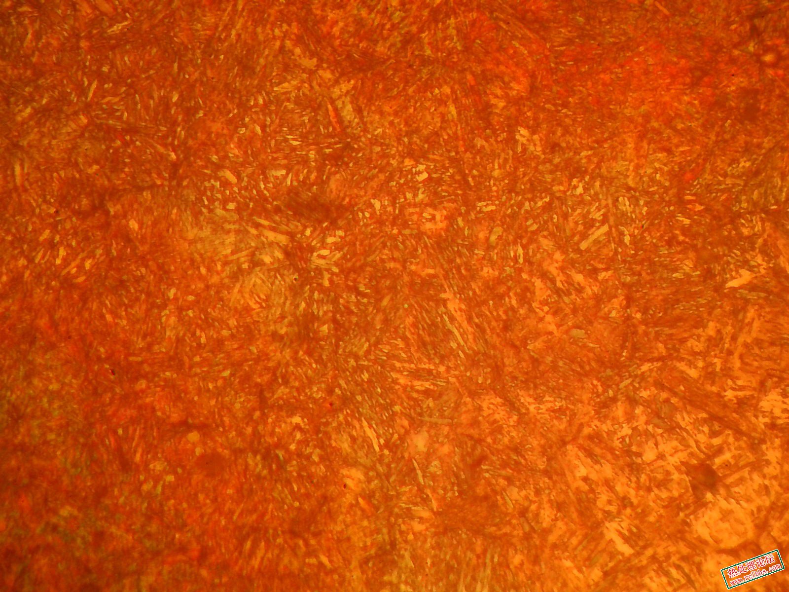

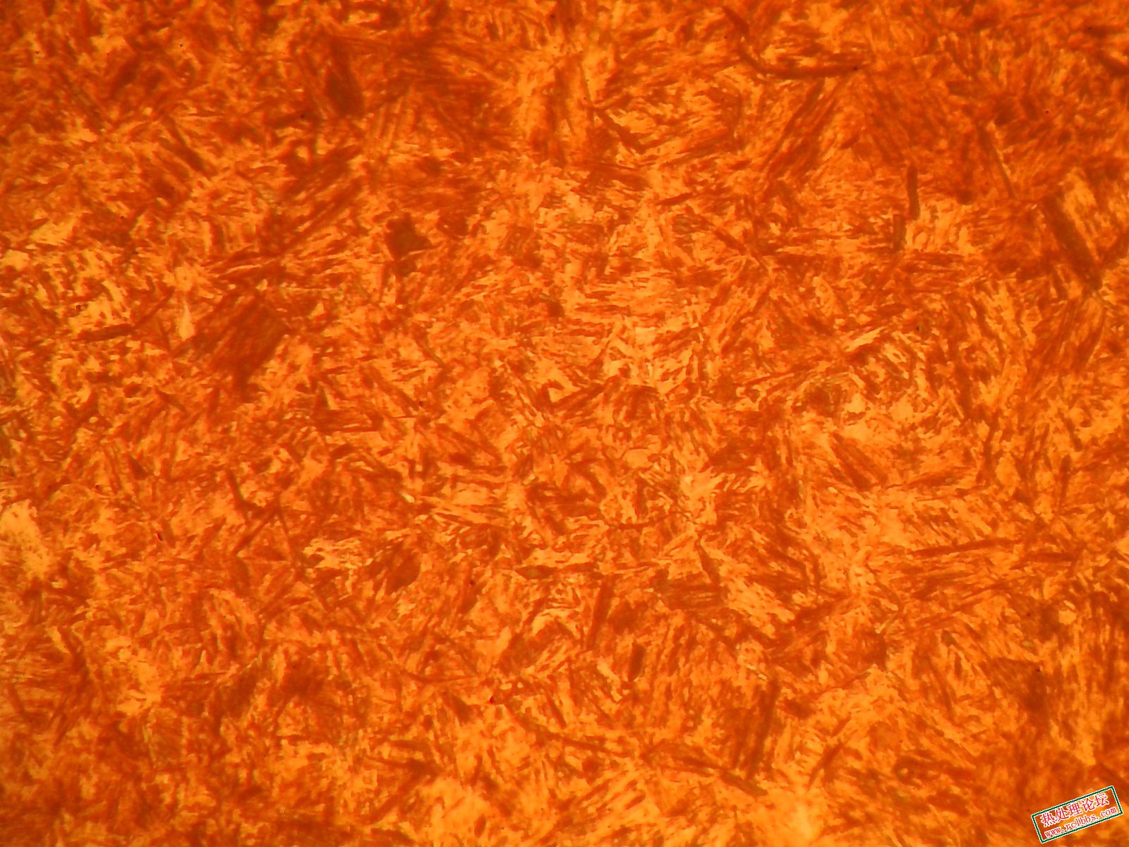

之前在论坛发过求助贴,各位前辈建议水淬的工艺要重新调整
这次采用的860℃,保温25分钟,水淬,得到以下的金相图,自我判断图中是马氏体+铁素体各一半

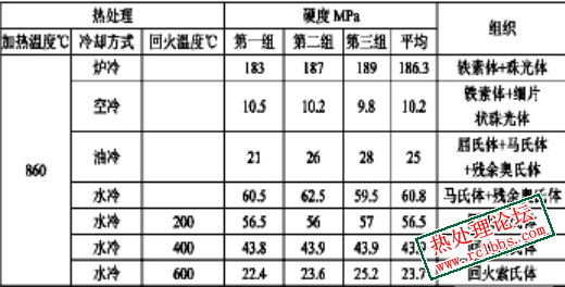

但是我看着这个表格,860℃水淬以后是马氏体+残余奥氏体
所以现在有个问题想请教一下,860℃水淬以后马氏体的体积分数是在90%以上,还是50%左右

这两张金相照片中有铁素体吗?我看就是马氏体+残奥,至于马氏体的体积分数仅凭这样金相照片应该是无法判断的,毕竟还需要判断贝氏体及其他组织体积分数(即使少,还是会有的,尤其是下贝),还是判断残奥的体积分数来的简单。

是我基础不太好,我以为白色的那个是铁素体,请问残余奥氏体体积分数是怎么样一个判断方法呢

金相法,可以使用已经标定了残奥百分比金相照片进行对比判断;或者使用X射线衍射仪直接检测。

淬透性挺好,体积90%已经到了,没有明显的块状基本就能达到90%

现在硬度是多少?看金相图片硬度应该HRC58左右了,,

没有测硬度呢,在资料看到这样子应该55左右

两张图片里面没有看到明显的铁素体,基本是马氏体+残余奥氏体,如果你材料含碳量没问题的话,最少58,

请问多大尺寸的样品,45钢淬火,这样的金相组织,看着不错了

您好,是φ25×100mm的

是说这个上面我划出来的是残余奥氏体是吗

已经很好了。水淬建议降低温度,硬度高,金相会更好
