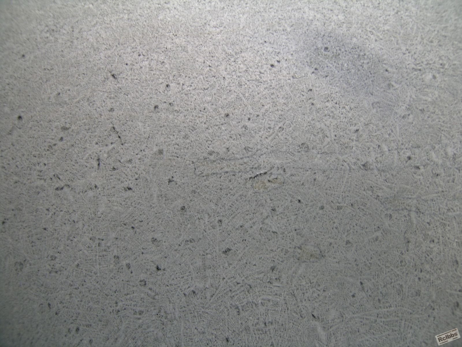

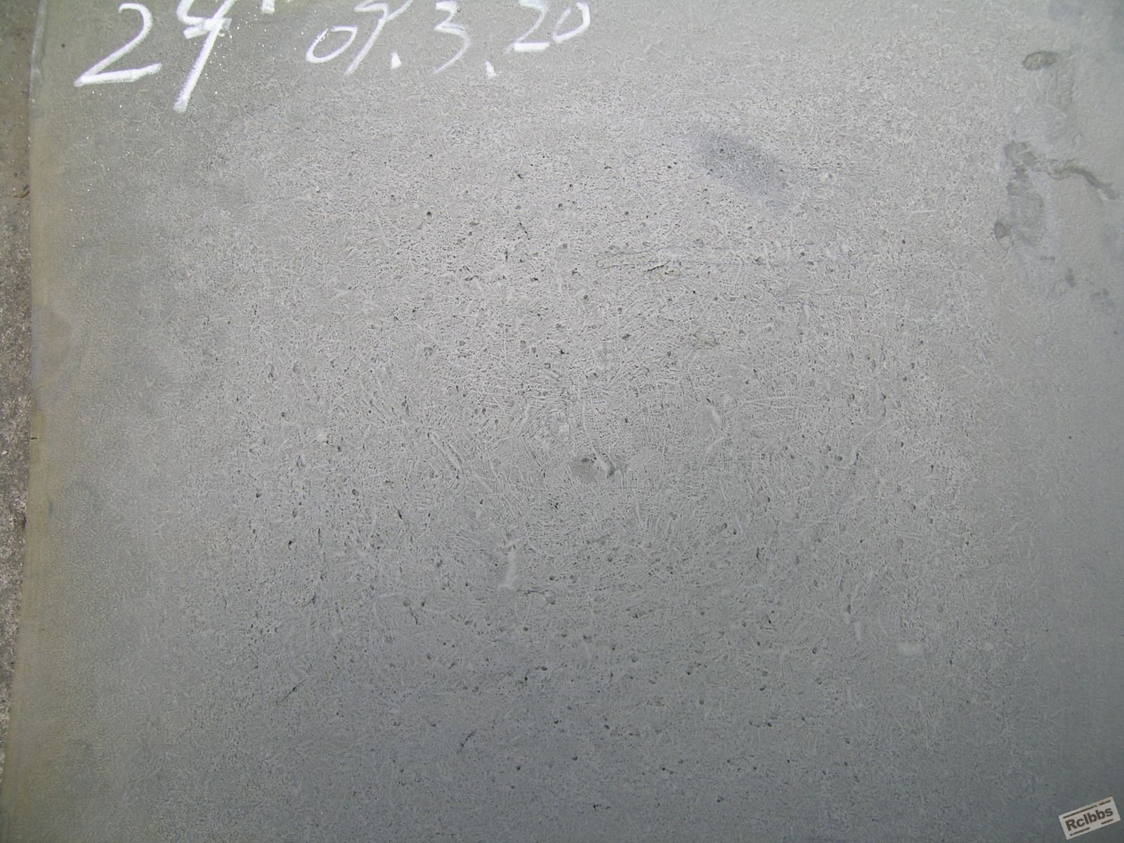

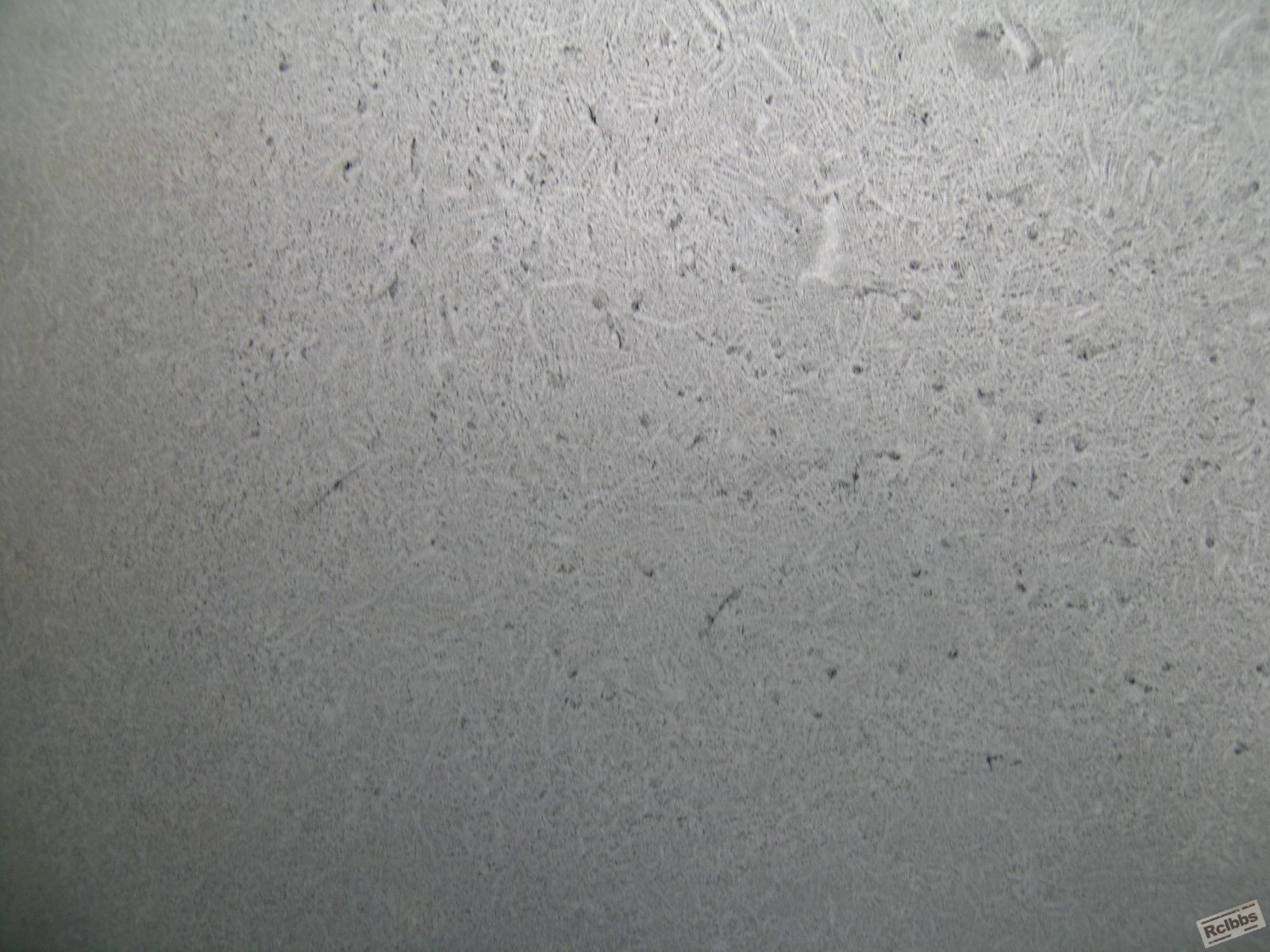

JZ45轴坯 低倍白点?
发表于 2009-3-27 10:38:11 | 显示全部楼层
请把你的取样位置,和放大倍数说出来。我看不像白点倒像疏松。
签到天数: 40 天
发表于 2009-3-27 12:43:31 | 显示全部楼层
应该是疏松,
如果是白点的话做个断口试验
[ 本帖最后由 bill416 于 2009-3-27 15:17 编辑 ]
签到天数: 220 天
发表于 2009-3-27 13:43:29 | 显示全部楼层
不是白点
从试片照片上看,不是白点,应该是疏松。
你可以将该试片开一“V”形槽,记住该槽要过裂纹或缺陷点,然后做落锤打开观察断口是否有“白色的点”,如有——肯定是“白点”。试试看!
有结果告诉我们。

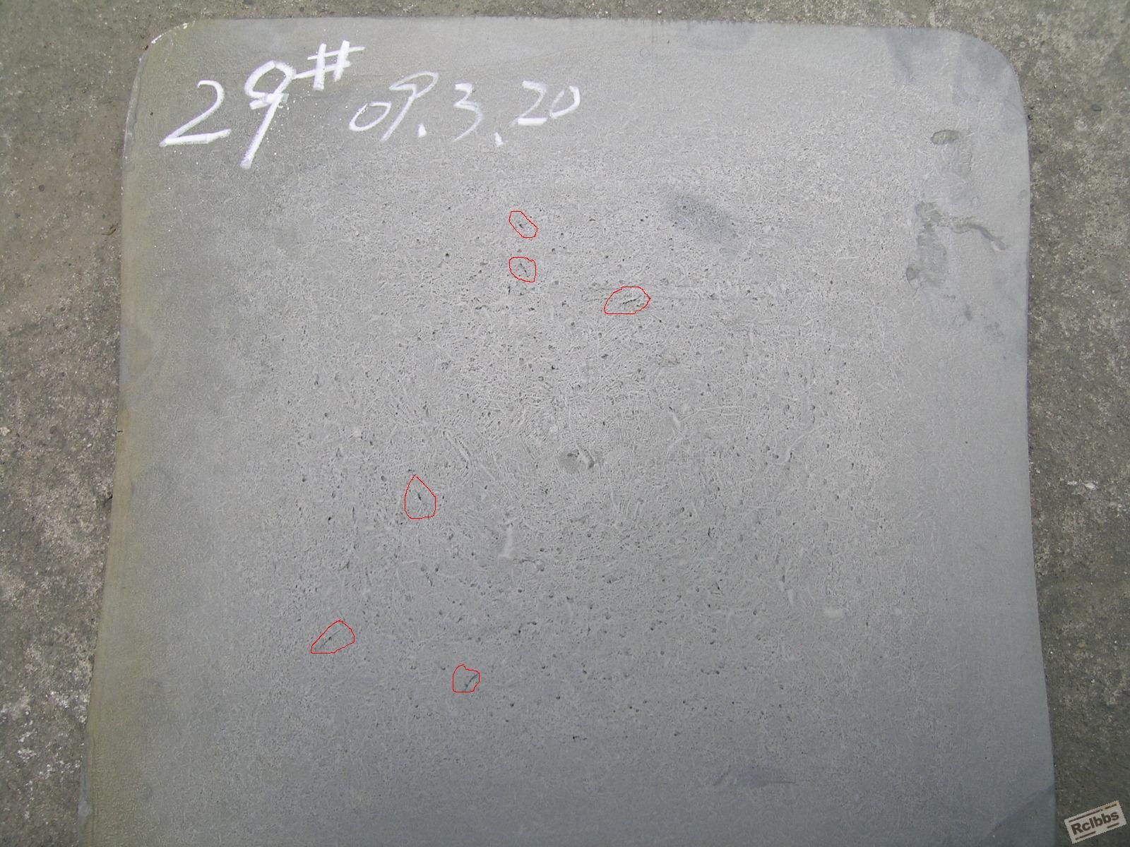

 楼主| 发表于 2009-3-27 14:25:34 | 显示全部楼层
红圈内是白点?
红圈内是白点?
签到天数: 220 天
发表于 2009-3-27 14:53:40 | 显示全部楼层
从后来这两张照片看像是“白点”,但钢材厂家都不会只看低倍试片就承认是“白点”缺陷。钢材厂家都是以落锤试验后的断口上宏观看到“白色的点”才认账的!很狡猾的。
发表于 2009-3-27 15:22:16 | 显示全部楼层
白点一般有甩尾,呈蝌蚪状,是钢产生的氢气泡引起。怎么看也不像白点。看图片好像是钢锭吧?
签到天数: 30 天
发表于 2009-3-27 19:49:47 | 显示全部楼层
取样方向是什麽?
