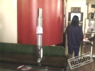

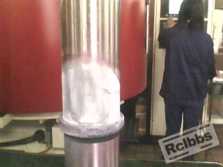

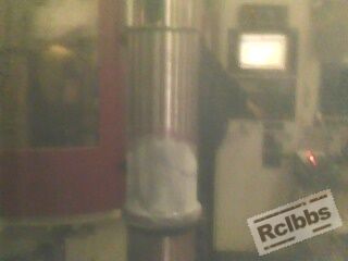

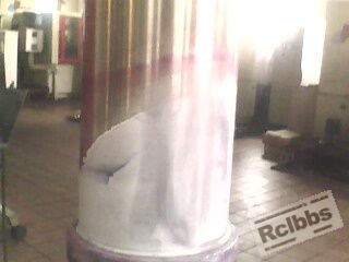

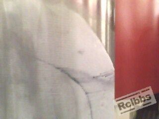

材料:20CrMnTi
正火:920摄氏度
渗碳:920摄氏度
淬火:830摄氏度
回火:180摄氏度
热校正:-180摄氏度回火
局部出现裂纹,请问是不是过度R小了?请问国家有什么标准?

裂纹的原因很多,可发个零件图上来和渗碳后金相结果,裂纹出现在哪个工序?

热校正:-180摄氏度回火
有没有可能处热校正上。

请问裂纹是在渗碳淬火后出现还是校正后发生?
如果是热校正后出现裂纹,建议楼主调整一下工序,渗碳淬火后立即进行热校正,然后再回火。
如果允许,过度R应尽可能大,一般大于2.0基本就不会出现应力集中现象。

先检查一下组织是什么状态,再看一下淬火介质有无异常。如果这些都没问题,估计最大可能就是校正,因为这种校正不能回火后校,因为淬火以后,淬火马氏体还有一定塑性,但回完火后组织已经转变完,再校就容易断裂。
