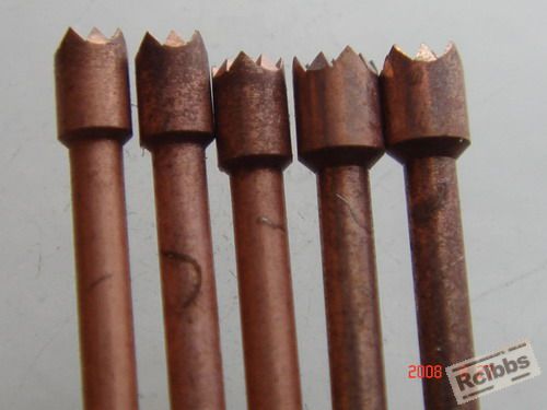

我厂的零件经过时效处理后,表面析出了一条线状物,不知道是什么东西?
(该线状物经过汽油清洗后依然存在)我怀疑是由于时效处理后,由于铍铜之中的
合金元素偏聚,然后经过时效处理,析出的。但不知道是什么东西?
用的铍铜是美国进口的,牌号是 TD04
先感谢大家的帮助了。

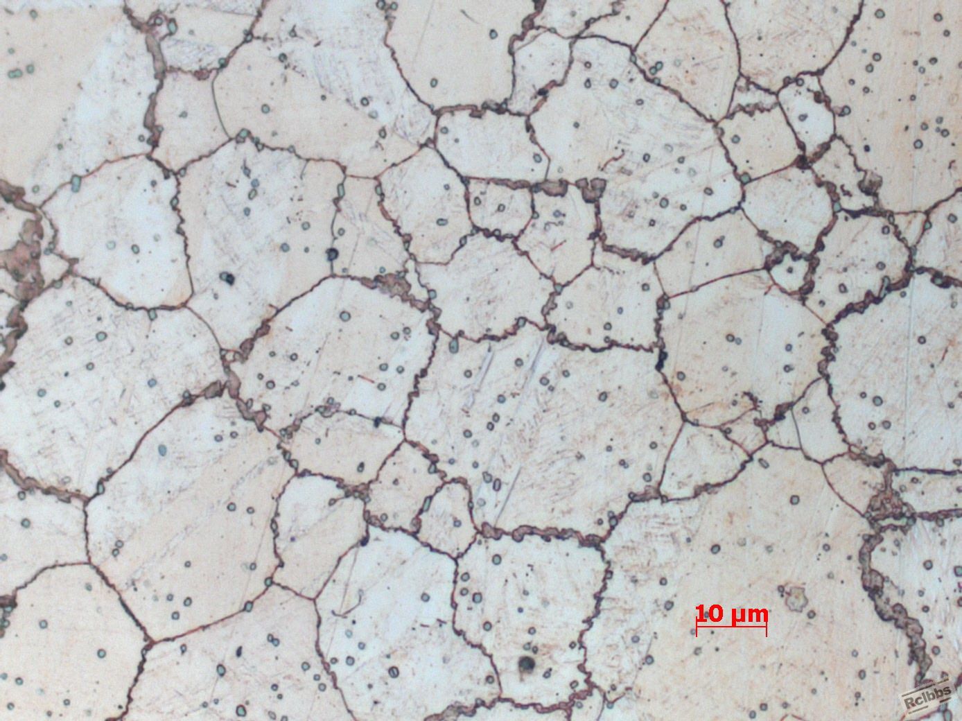

就是下面的形态,包括晶内析出物和晶界系出物,晶界比较强烈。
[ 本帖最后由 yxincn 于 2009-4-1 18:22 编辑 ]
发表于 2009-4-1 19:38:49 | 显示全部楼层
楼上的图片中化合物在晶界上析出较多,抗疲劳要较差

对的,我选取的就是温度比较高时效处理后的照片。
针对的产品不同,选择的时效方法也有差异,按照相关标准这种处理也是符合的

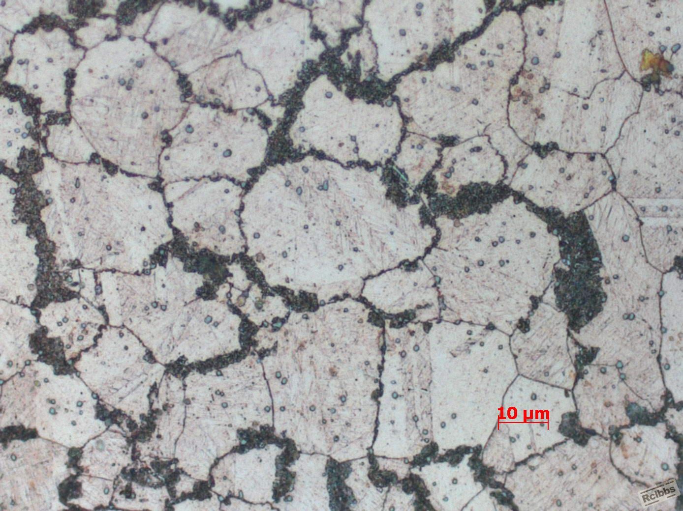

发表于 2009-4-2 11:18:51 | 显示全部楼层
TD04是硬态,时效工艺是合适的!
一般时效析出物,为γ相(硬质强化相),现在晶界析出,然后开始在晶内析出,晶界析出较快,容易产生晶界反应形成胞状组织,使材料性能容易变坏,容易过时效!
楼3的金相图片显示,晶界反应物较多,胞状或瘤装组织较多,晶界已经开始软化,性能变差!已经过了峰值时效!
正常的时效组织为α+γ组织。
建议在线状物处照宏观照片和取金相样,看看外貌和微观组织才好判断!

请问这个和2楼的处理工艺有什么不同吗?
发表于 2009-4-30 19:15:29 | 显示全部楼层
原帖由 weihai203 于 2009-4-27 09:01 发表
请问这个和2楼的处理工艺有什么不同吗?
缩短保温时间或者降低时效温度都会减少析出相的比例。
2楼的已经在晶界严重聚集,比例超过了10%吧(根据相关金相标准确定,不建议这样)!

还有就是上面出了线状物
可能是由于前面清洗等程序不慎掉落塑料线或者纤维
因而在气氛保护下粘着在产品表面
从而出现了线状物。
