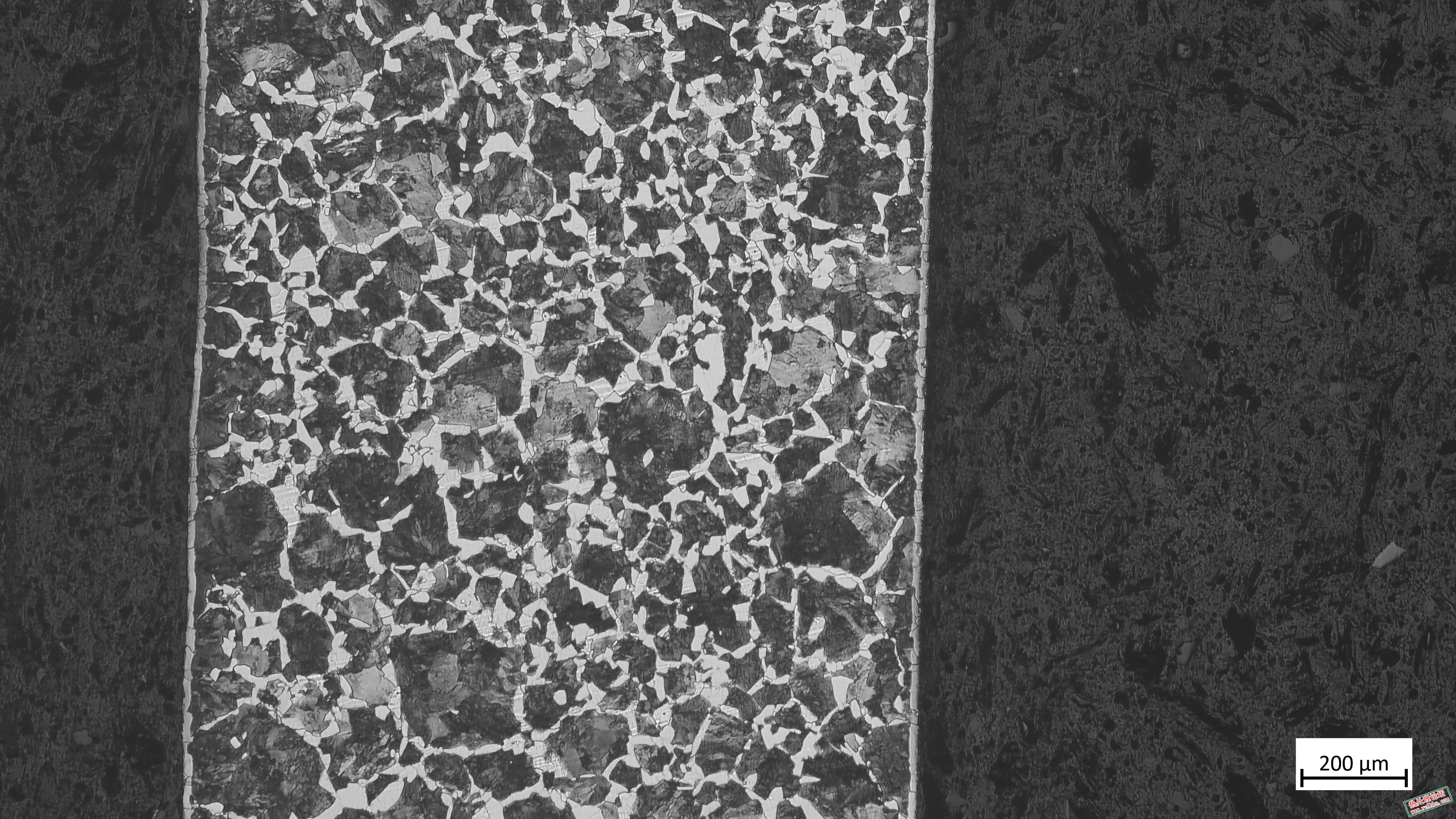

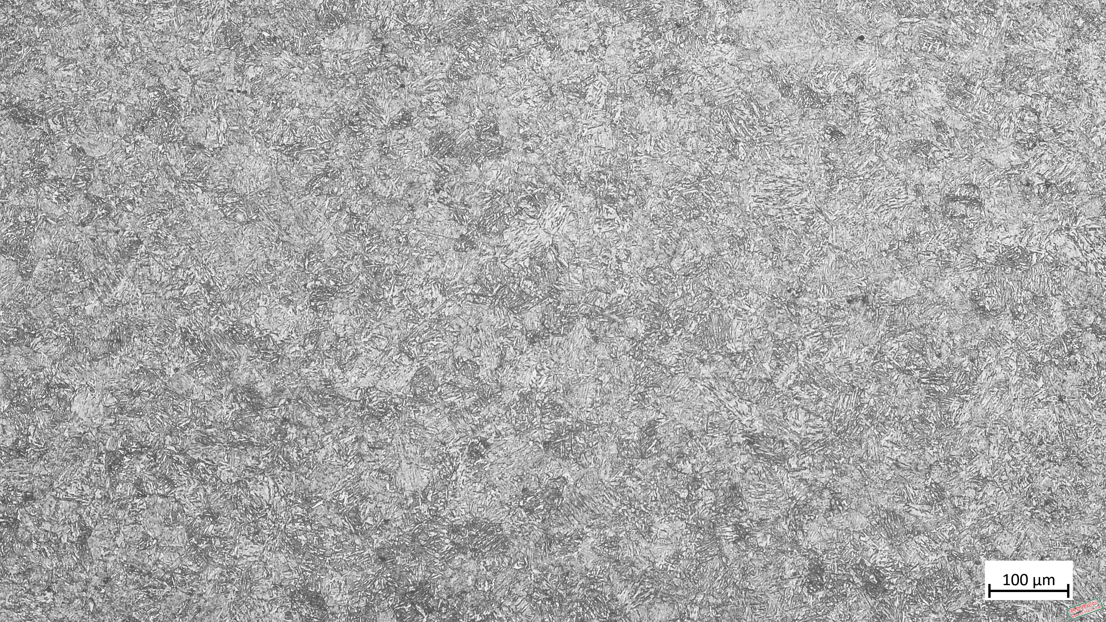

图1为设备故障冲温到1200℃,在炉中冷却的组织。图2为淬火+回火后的组织。请大家对两种组织进行比较,分析下奥氏体组织冷却后的组织形貌,以及网状铁素体淬火后组织改变的机理!!!
30CrMnSiA高温冷却
30CrMnSiA高温冷却
图1组织淬火+回火
图1组织淬火+回火

发表于 2022-11-17 07:55:46 | 显示全部楼层
     其实就很简单一个事,部分产品锻造之后就这样子的组织,然后有的厂家为了省成本,较粗大的锻造组织(温度较高形成的)直接淬火,就和你这个差不多了。有的厂家为了让淬火的组织更细小均匀,先正火再淬火。相同淬火工艺下淬火的组织比原始组织粗大的相对细小均匀。
    所以呢,只要返工能够满足技术要求和性能要求,那就是没有问题的呢。

发表于 2022-11-17 11:16:48 | 显示全部楼层
连续正火两次,基本能消除。。。。

发表于 2022-11-17 11:23:16 | 显示全部楼层
重新淬火就没了。。。。。。。

 楼主| 发表于 2022-11-17 21:07:24 | 显示全部楼层
感应热处理 发表于 2022-11-17 11:23
重新淬火就没了。。。。。。。
是的,重新淬火就没有了。薄壁件可以这样处理,较厚的件可能不行

发表于 2022-11-22 10:22:27 | 显示全部楼层
重新淬火温度不太高,奥氏体组织还没有来得及长到这么大就转变了。
