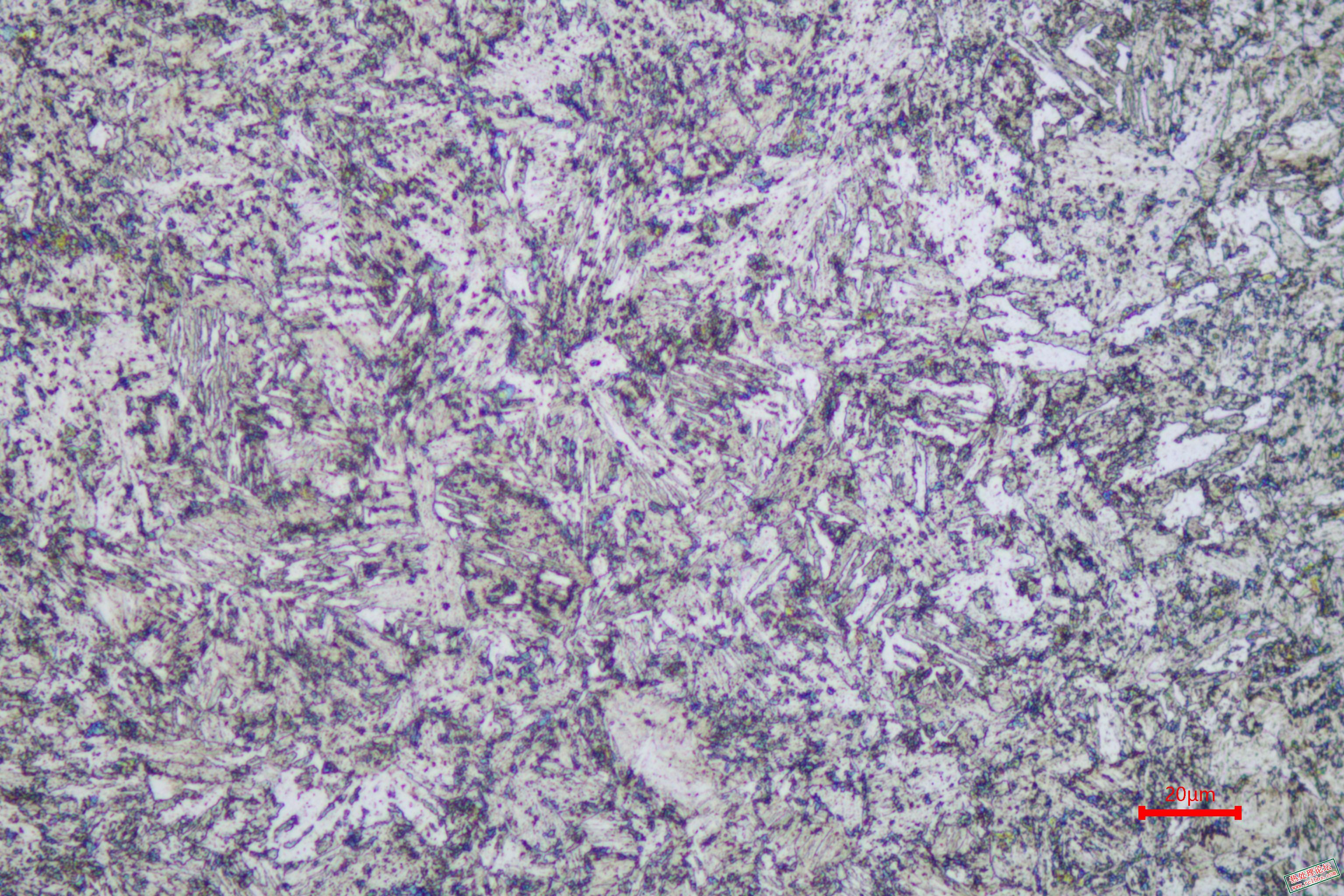

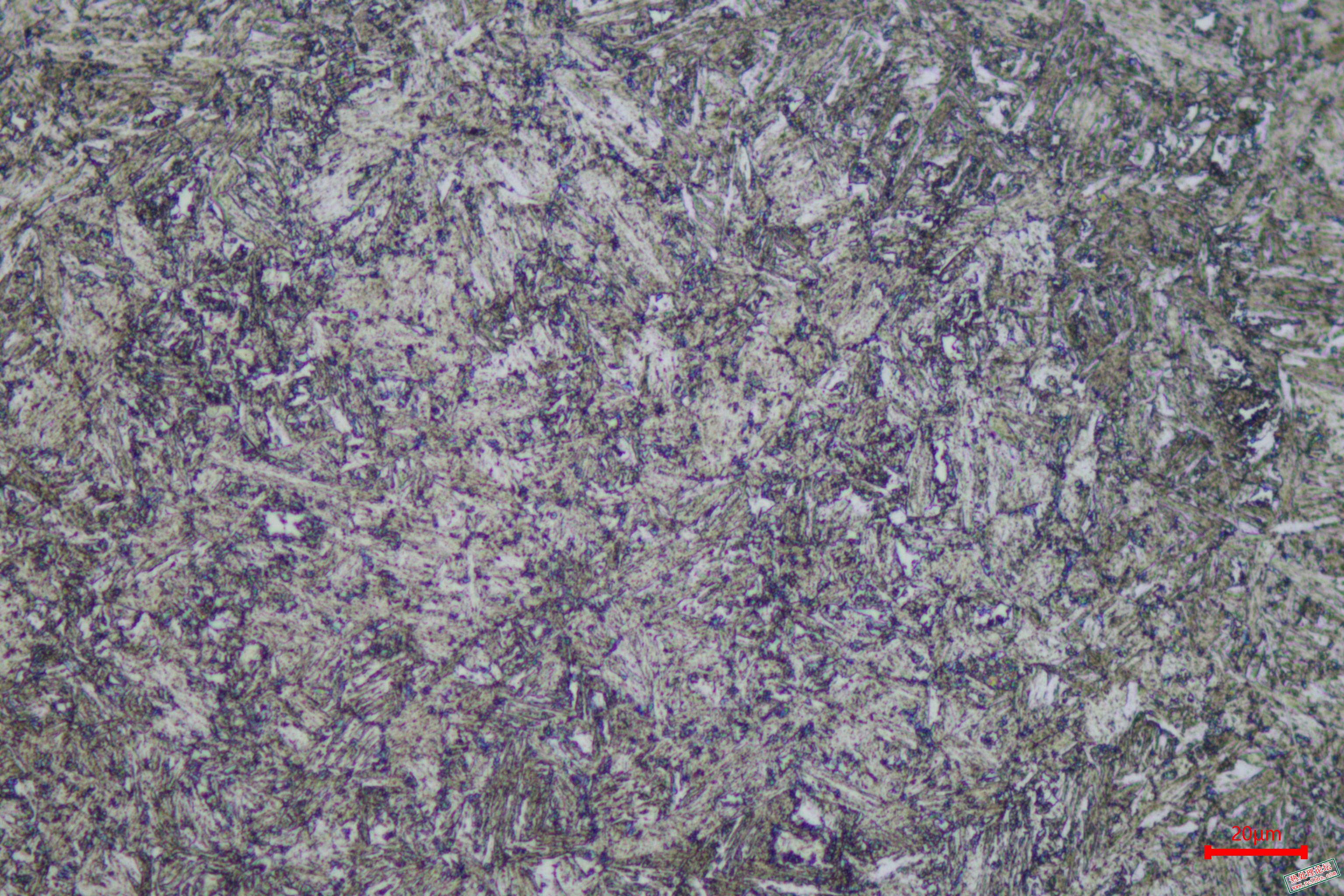

请教各位,35CRNI4MO淬火回火后金相组织,各区域是什么组织?
签到天数: 1158 天
发表于 2022-11-17 14:39:56 | 显示全部楼层
有点象贝氏体。。。。。。
签到天数: 696 天
发表于 2022-12-7 14:46:50 | 显示全部楼层
是 不是腐蚀的问题,再仔细腐蚀下
签到天数: 723 天
发表于 2022-12-18 15:32:55 来自手机 | 显示全部楼层
是不是贝氏体啊????
签到天数: 778 天
发表于 2022-12-19 07:38:33 | 显示全部楼层
请问多少度回火的,是不是400度左右
签到天数: 778 天
发表于 2022-12-19 07:39:31 | 显示全部楼层
我们有款产品18CrNiMo的360度回火跟你这个很像
签到天数: 449 天
发表于 2023-2-8 18:33:11 | 显示全部楼层
粒状贝氏体+回火索氏体?
