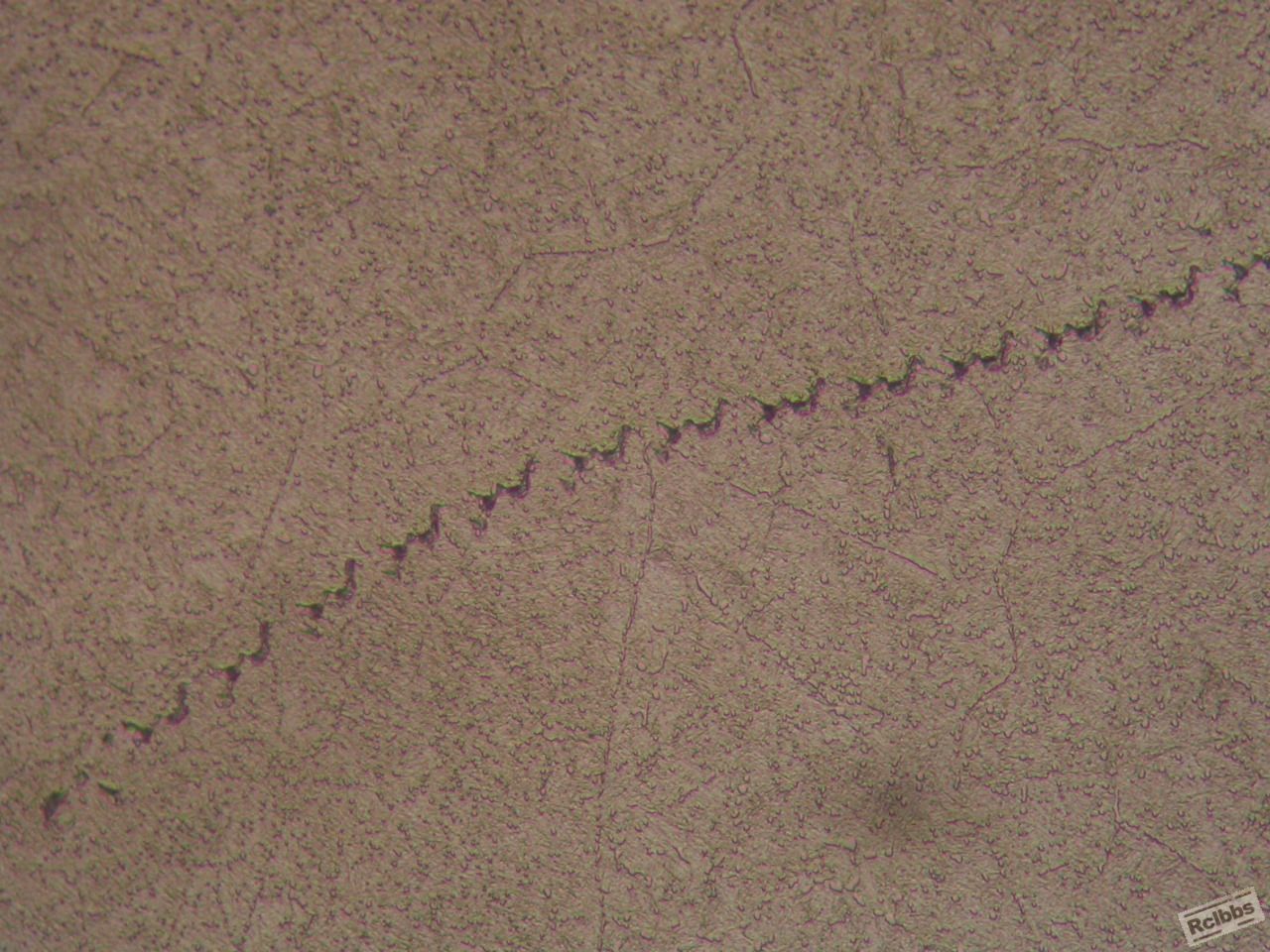

发表于 2009-3-29 22:14:17 | 显示全部楼层
那串由“W”形凹陷组成的带应是制样缺陷。

 楼主| 发表于 2009-3-30 19:59:23 | 显示全部楼层
原帖由 MYG 于 2009-3-29 22:14 发表
你说的可能有道理,太规则,不像是夹杂。
重新磨制了试样,此物没有出现;你的判断正确性比较大。
谢谢。

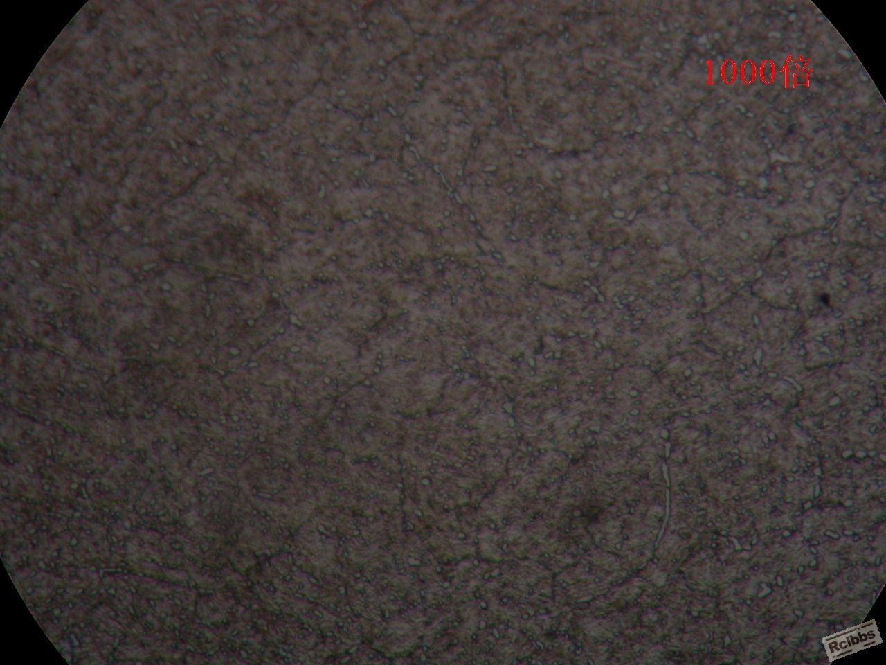

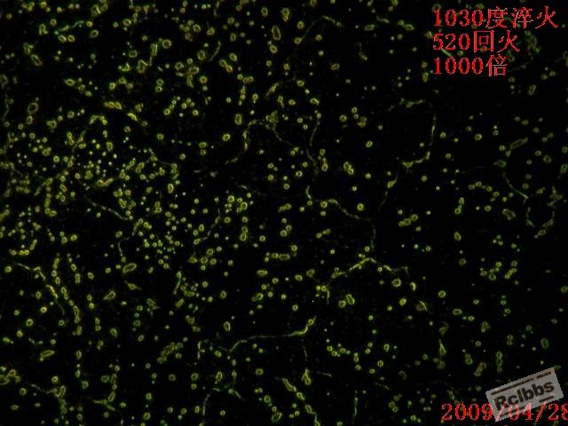

晶界上清晰的碳化物
淬火温度为1030度,530度回火;
在晶界存在厚厚的碳化物,使模具脆性增加,严重者会造成模具早期失效。
签到天数: 1505 天
 楼主| 发表于 2009-4-28 21:54:58 | 显示全部楼层

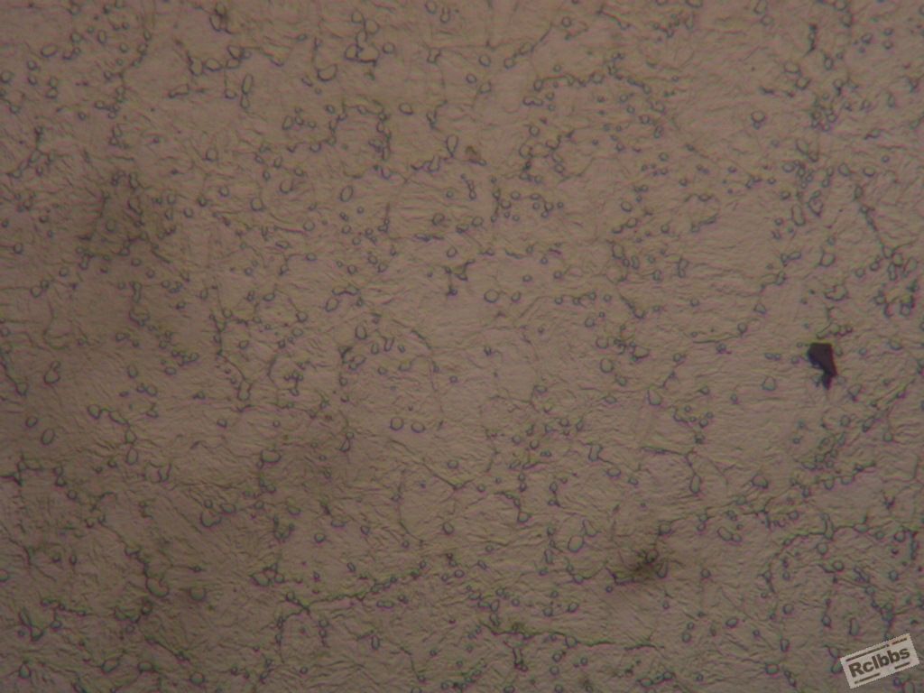

提高淬火温度,晶界的碳化物仍然无法消除,反而组织粗化!
球状碳化物溶解明显增多,但是晶界上依然存在白色碳化物,此在热处理过程中如果不能消除,将严重影响钢材的性能。

 楼主| 发表于 2009-4-29 06:59:57 | 显示全部楼层
此图的热处理参数有异于上楼。属于正常的淬火温度,晶粒长大正常,但是晶界的碳化物依然十分明显。
回火后,晶界十分明显,表明回火不够充分。
[ 本帖最后由 shenfuhai 于 2009-5-8 19:11 编辑 ]

 楼主| 发表于 2009-4-29 07:05:16 | 显示全部楼层
针对11楼和12楼,有如下问题
1、420类材料,有时在晶界会存在厚的碳化物,怎么消除?
2、为什么淬火后在晶界仍然存在碳化物(指那些细的沿晶碳化物)?
以上问题或许提的不恰当,请讨论?谢谢。
发表于 2009-4-29 08:29:30 | 显示全部楼层
一串的黑色线条应该不是正常的缺陷,而是人为的或制样缺陷,每个最小的单元形状都差不多,缺陷不可能克隆得这么完全

 楼主| 发表于 2009-4-29 19:08:44 | 显示全部楼层
原帖由 米兰妖刀 于 2009-4-29 08:29 发表
应该明确的说,不是黑色线,而是白色线。
图片是在暗场下拍的。

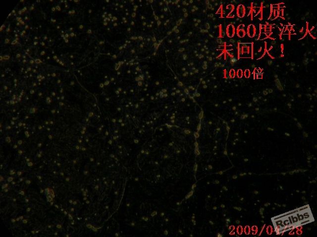

 楼主| 发表于 2009-4-30 07:37:48 | 显示全部楼层
再来一张暗场图片
放大1000倍;
[ 本帖最后由 shenfuhai 于 2009-4-30 07:40 编辑 ]

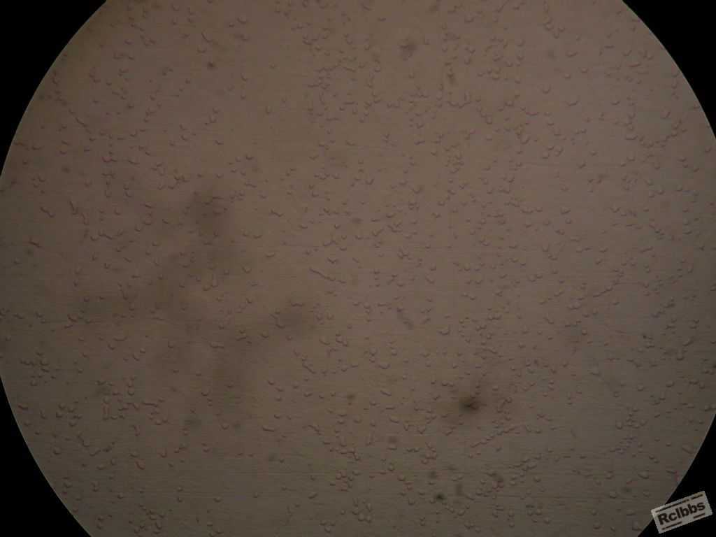

 楼主| 发表于 2009-5-5 18:47:03 | 显示全部楼层
优质420料的原始退火组织
看看有啥不一样,优质!
放大倍数:500倍;
原来的图不清楚,请看第二图;
[ 本帖最后由 shenfuhai 于 2009-5-8 19:15 编辑 ]

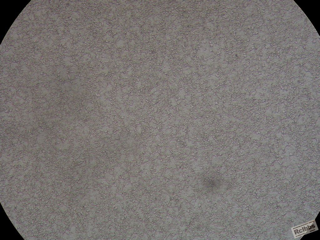

 楼主| 发表于 2009-5-7 19:20:30 | 显示全部楼层
优质420的淬火组织
明场图片。
谁能说说与上面材料明场的区别?
很有特征的 。放大500倍
[ 本帖最后由 shenfuhai 于 2009-5-9 20:44 编辑 ]

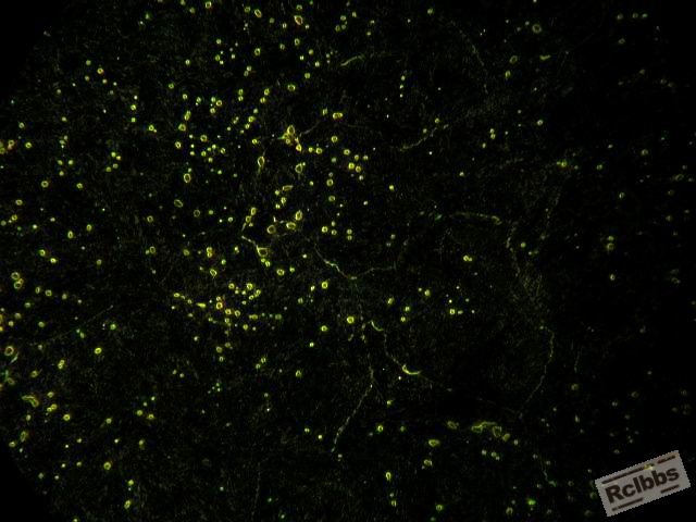

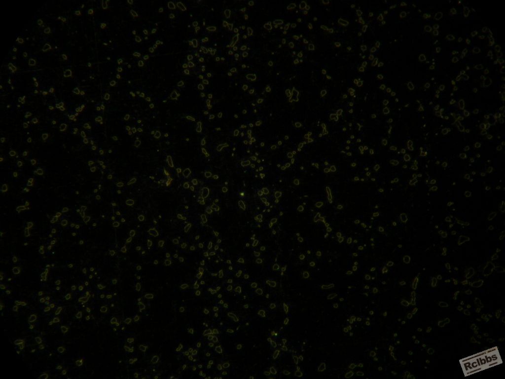

 楼主| 发表于 2009-5-7 19:22:00 | 显示全部楼层
暗场图片
优质420淬火,暗场,放大1000倍;
与12#、16#相比,此组织非常优良。
[ 本帖最后由 shenfuhai 于 2009-5-7 19:25 编辑 ]
