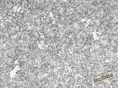

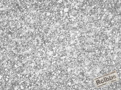

如图。
是某不锈钢轴承的金相图片,2张是同一个金相的不同视场。
材质应为9Cr18或9Cr18Mo。
放大倍数是1000倍,因为500倍的实在更加看不清。
各位讨论讨论、分析分析其相组成
发表于 2009-3-29 21:40:26 | 显示全部楼层
和440C的金相有点象。
看样子好像是退火组织哦
发表于 2009-3-29 22:01:10 | 显示全部楼层
个人看起来像是正常的退火组织
还请楼主说明材料的热加工工艺
签到天数: 941 天
发表于 2009-3-29 22:06:46 | 显示全部楼层
回火马氏体+二次和一次碳化物。
发表于 2009-3-30 20:12:06 | 显示全部楼层
组织不错,同意4#的意见
 楼主| 发表于 2009-3-30 20:31:36 | 显示全部楼层
请问4楼、5楼。
你们的回答能否具体些?耽误您宝贵的时间与笔墨了,不好意思。
因为所说的自然是没有问题的。
[ 本帖最后由 ly__0527 于 2009-3-30 20:32 编辑 ]
发表于 2009-3-31 09:30:24 | 显示全部楼层
球化退火欠热组织
球化退火欠热组织
发表于 2009-4-2 10:50:01 | 显示全部楼层
回复 4# MYG 的帖子
能说的详细点么?
签到天数: 941 天
发表于 2009-4-2 20:16:47 | 显示全部楼层
一般来说,在9Cr18或9Cr18Mo的退火和淬火组织中,颗粒状的是二次碳化物,那些块状或不规则形状的是一次碳化物(共晶碳化物)。
发表于 2009-4-2 20:26:19 | 显示全部楼层
隐晶马氏体+结晶马氏体+二次渗碳体+共晶碳化物。淬火组织。淬火温度下线正常回火。
[ 本帖最后由 renbenfg 于 2009-4-2 20:28 编辑 ]
发表于 2010-1-18 14:56:49 | 显示全部楼层
在一级或二级之间判断中以硬度为准,一般一级的话硬度低于标准。
发表于 2010-1-20 10:23:32 | 显示全部楼层
是淬火组织,不像球化组织
