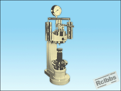

勃氏硬度计适用于铸铁、铸铝的材质,钢珠压子有5mm和10mm的选择,载荷500-3000kgf。
换算公式:
肖氏硬度(HS)=勃式硬度(BHN)/10+12
.洛式硬度(HRC)= 勃式硬度(BHN)/10
