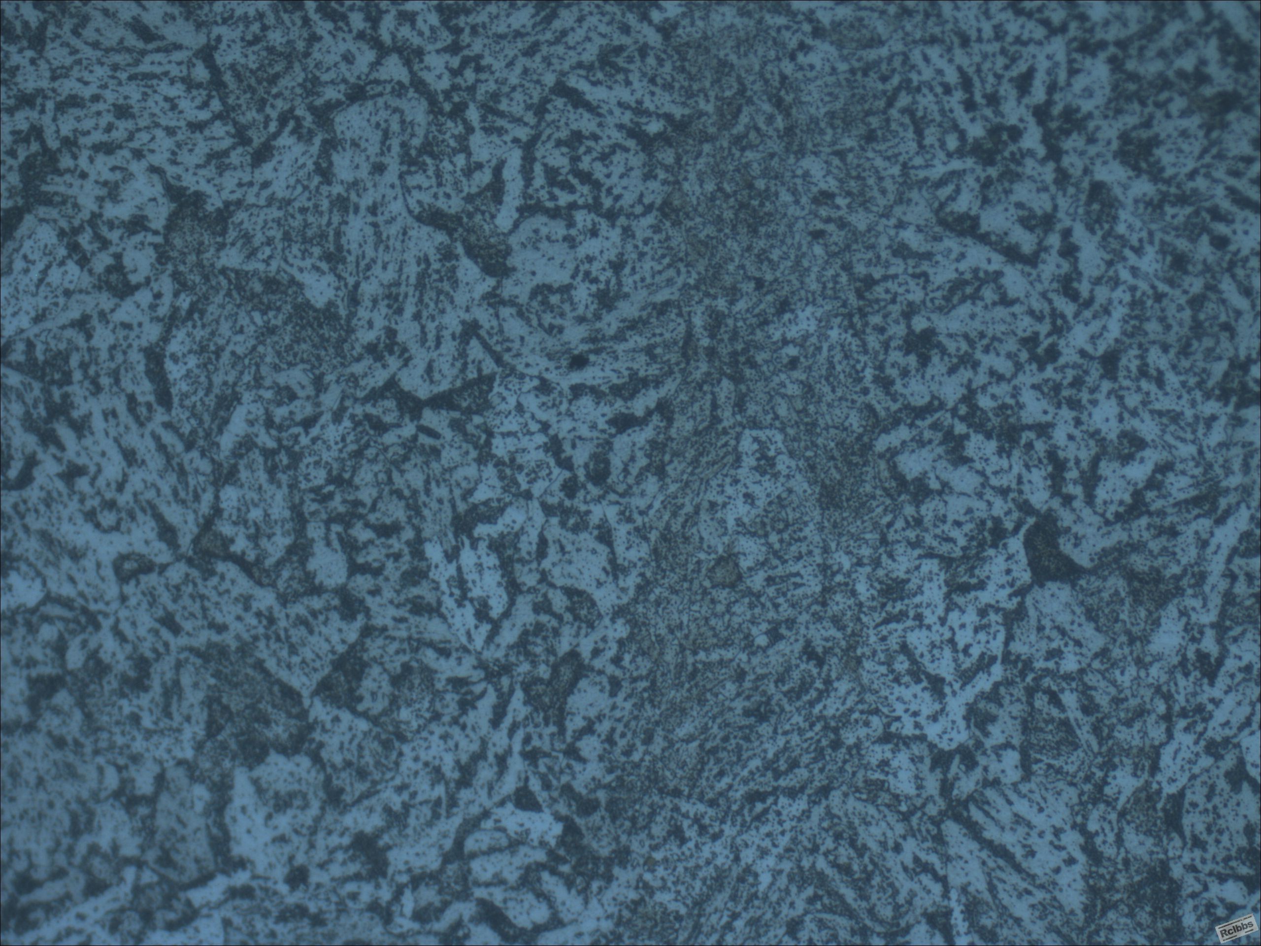

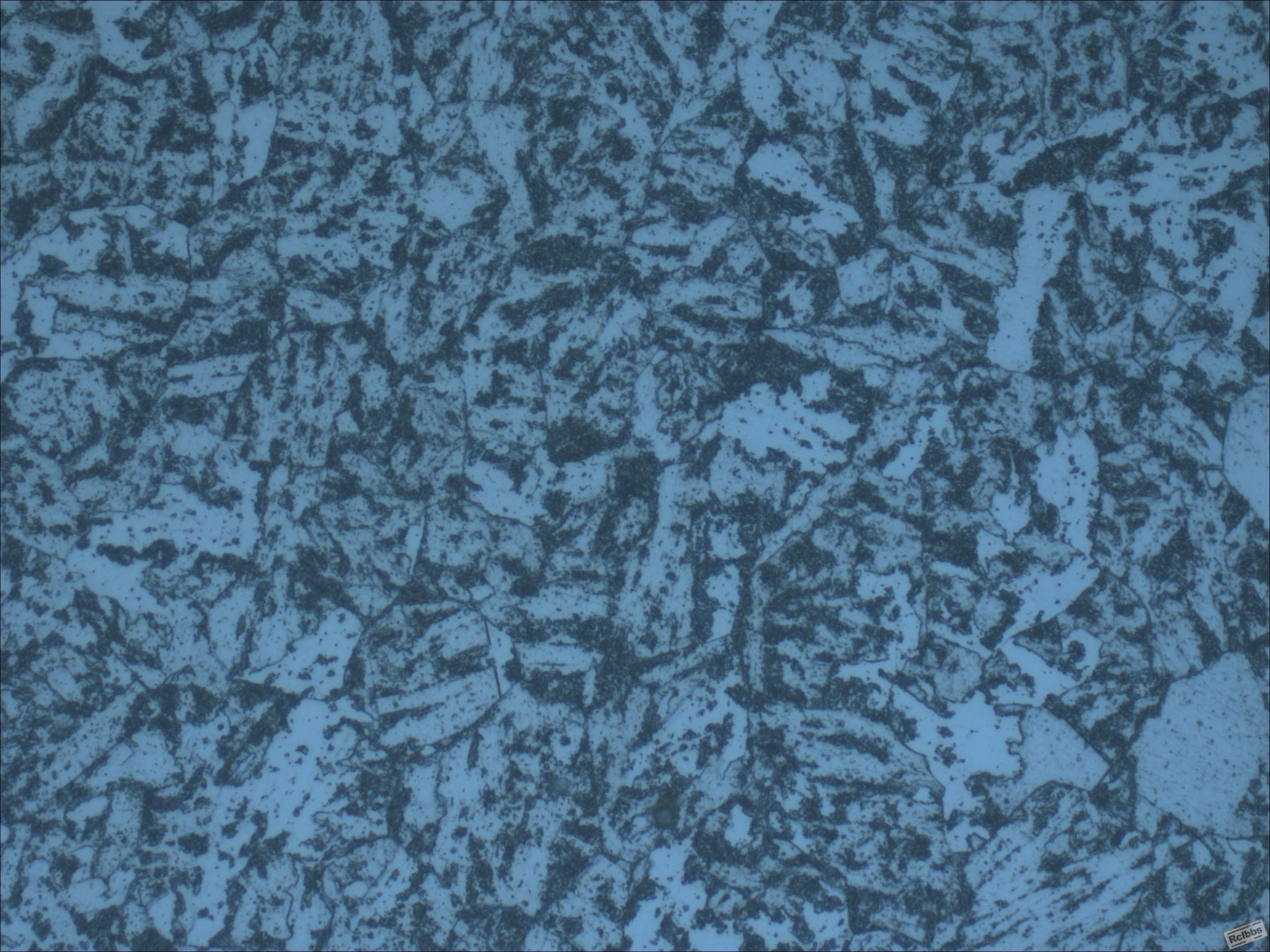

22CrMo热轧态,组织如下所示:检验人员说组织为粒状贝氏体和上贝氏体,哪位指点一下,图中哪些形态为上贝氏体。
 楼主| 发表于 2009-3-30 16:01:44 | 显示全部楼层
补充问题:同样是22CrMo热轧态,请问这图片中都有哪些组织?

基体组织应该为:铁素体+珠光体+粒状贝氏体.至上贝体却没有发现!

铁素体+珠光体+粒状贝氏体,未见上贝氏体,腐蚀有点过。

3楼说的不差。也可能在别的位置会有上贝。目前我们使用的从钢厂进来的钢棒,基本上是这种组织形态。这是钢棒在热轧后通过水雾(当然也可能有别的冷却方式)冷却形成的。
发表于 2009-3-30 16:35:11 | 显示全部楼层
第一张图片中心好象有点偏析。两张图片都没有上贝氏体。组织我认为3楼4楼说得正确,不再叙述。

第一张图片腐蚀不好,第二张:铁素体+珠光体+粒状贝氏体

同意上面说的组织为铁素体+珠光体+粒状贝氏体,但是楼主制样也不是很完美哦

1#主要为粒贝,2#为粒贝+索氏体。均无上贝。

主要是粒B   有一点P或者P'
