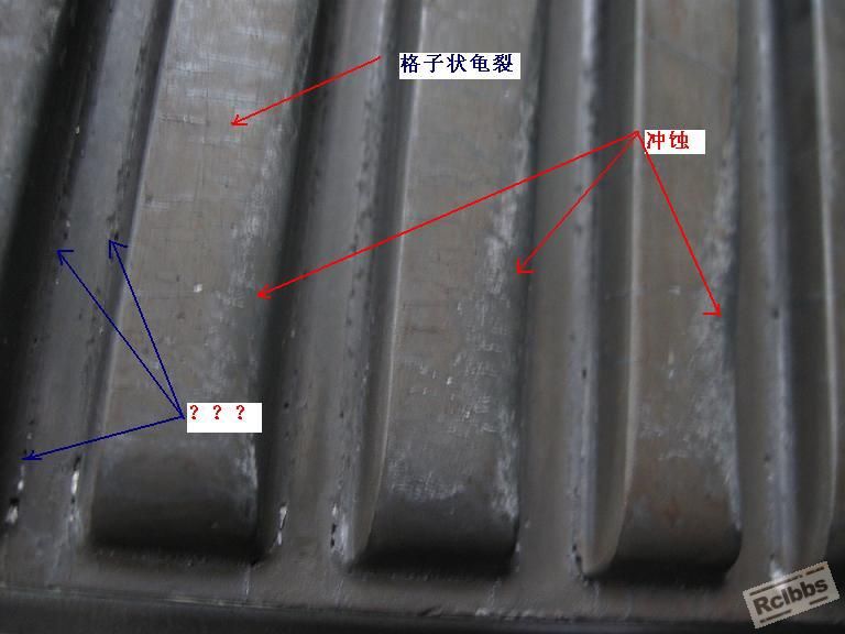

附件图片是铝压铸模(梯级),请大家说说:
1)沟槽部位产生的是什么类型的裂纹?
2)产生此裂纹的机理是什么?
3)为什么会有坑洞?

如果看不清图,可点击放大.

缩孔,很像
发表于 2009-3-30 21:20:29 | 显示全部楼层
应该是组织应力引起的吧
凸起的部分收缩较大,变产生了裂纹
个人观点……
 楼主| 发表于 2009-3-30 23:00:49 | 显示全部楼层
这模已使用了一段时间, 裂纹是在使用过程中产生的.
签到天数: 3131 天
发表于 2009-4-1 09:16:29 | 显示全部楼层
格子状裂纹属于热龟裂,一般为铝液温度太高或冷却太剧烈导致的,点状的是冲蚀,为速度太快导致的,不知模具的硬度是多少?
