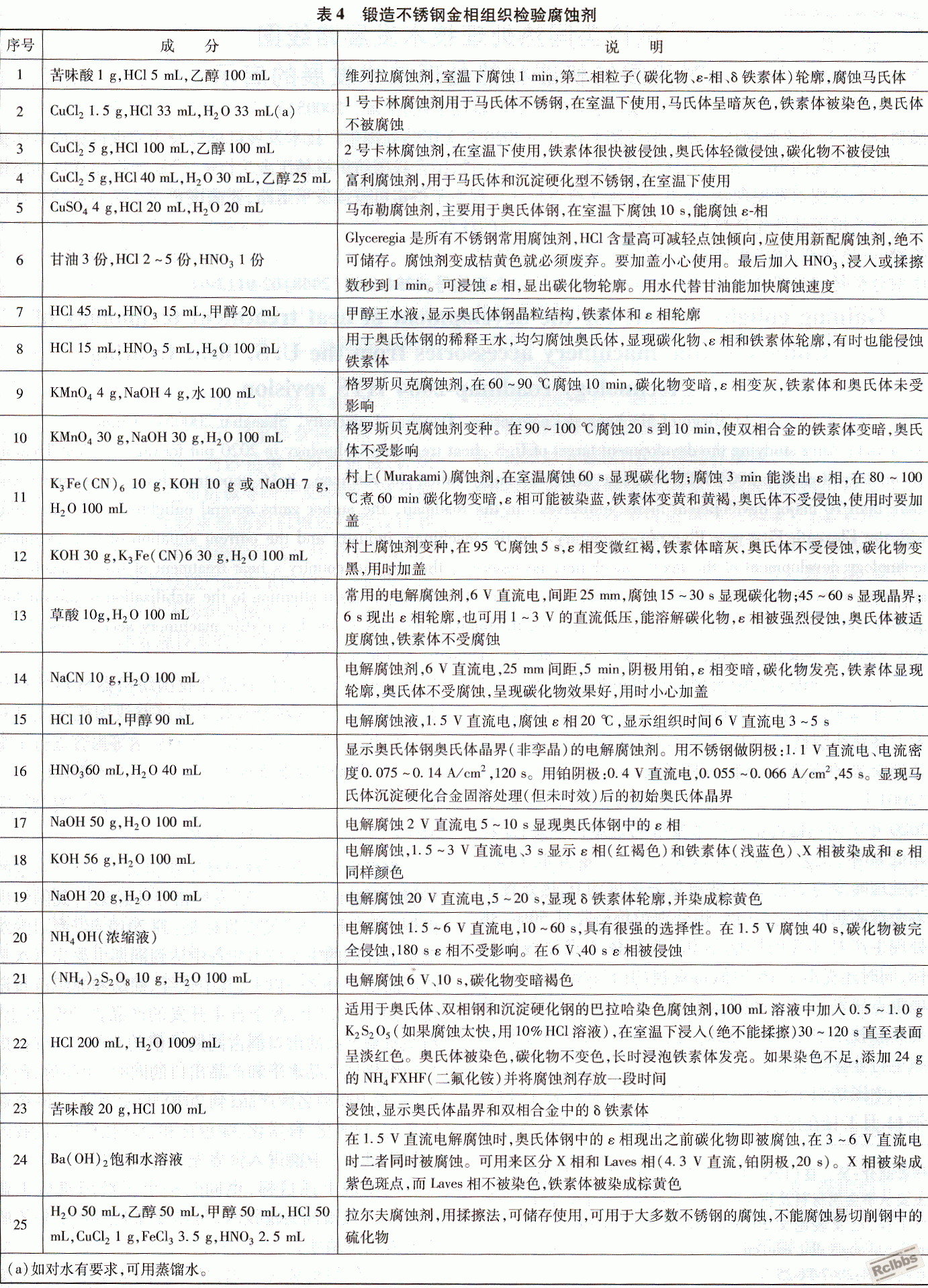

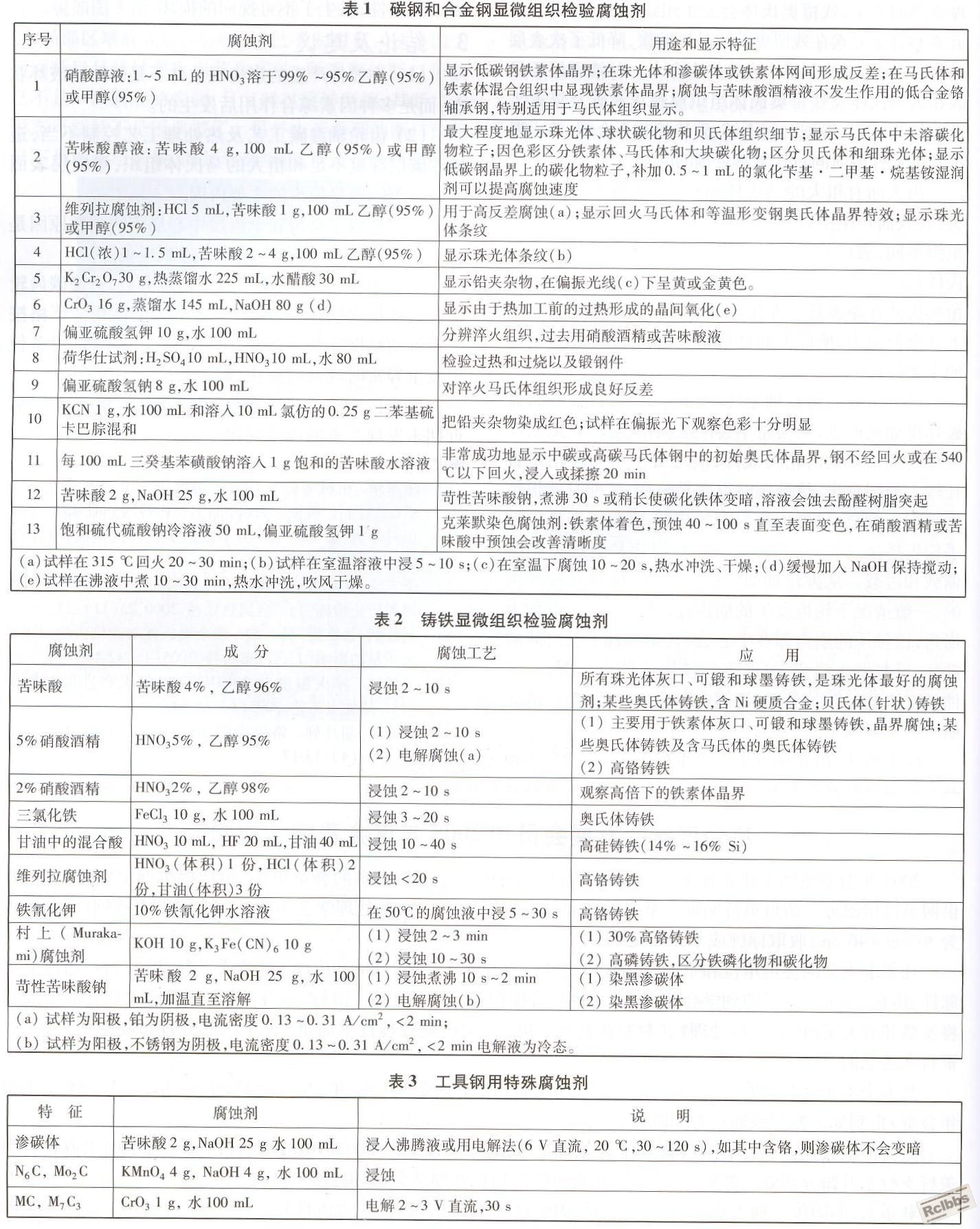

以前自己收集的东东,共享,可能大家手中已经有了!

发表于 2010-9-8 22:50:10 | 显示全部楼层
可惜图片看不清!
