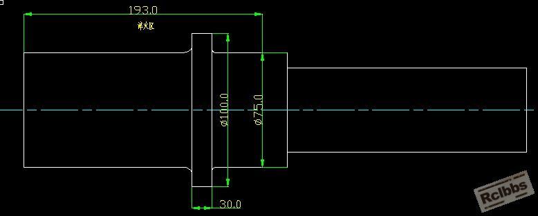

这个零件的中频表面感应淬火能做么?材料40Cr淬硬层深为7-9mm 硬度48-53 淬火区如图所示。
这个感应圈要怎么做···台阶差值为25mm/2..

半圈仿行  整体加热整体喷水   台阶处间隙小一点   必要时辅助导磁体

回复 2# dazhong01 的帖子
能给个线圈的示意图么?
发表于 2009-4-2 15:38:46 | 显示全部楼层
你们对台阶处的硬度有具体要求没?如果没有可以按照你的工件现在的位置图形状做个仿形感应线圈加热,不过会在接头位置出现软带区,
