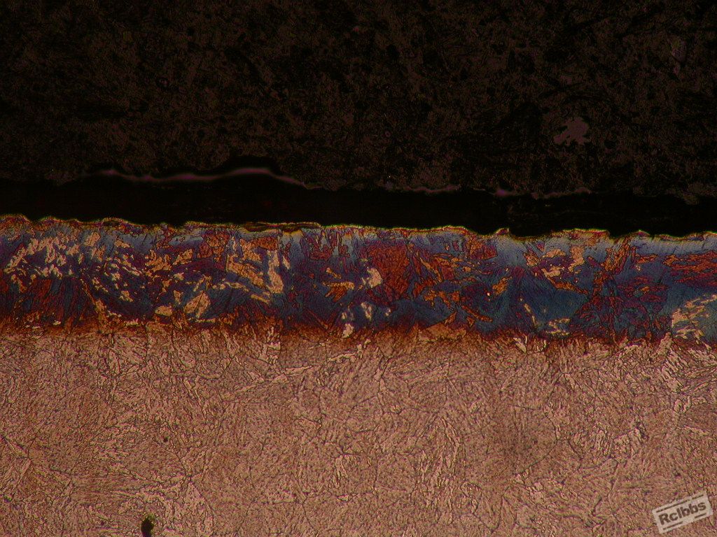

图片是P20材料的离子氮化图,试样用硝酸酒精腐蚀,结果氮化层是彩色,
请大家指教。放大倍数为500倍。

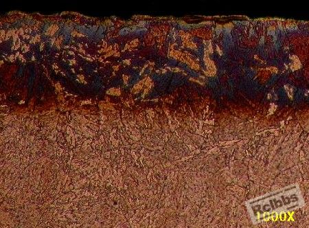

班门弄斧
制样和照相质量都很好,只是照片上部那些黑色的镶嵌料占的面积太多了,影响了照片的观赏效果。
下图是我在你照片中裁剪的,为原面积的1/4,你看看观赏效果是否要好些!

 楼主| 发表于 2009-3-30 21:53:38 | 显示全部楼层
原帖由 MYG 于 2009-3-30 21:40 发表
45751
学习了,非常感谢。

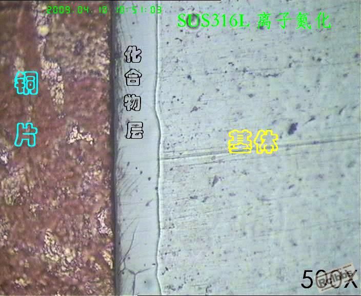

这个帖子发了很长时间,其实想请教做过离子氮化的朋友,据说离子氮化不存在氮化合物白层,这个说法正确吗?
因为我这个图据说热处理厂家做过离子氮化,但是还是发现了厚厚氮化白层!
发表于 2009-4-26 12:39:24 | 显示全部楼层
回复楼上
离子氮化不存在化合物层是错误的!我们厂做离子氮化对化合物层还有特别的要求呢!

请问,你们离子氮化的工件是那些类,比如是机械零件或模具零件?
对化合物层有什么要求?谢谢。
发表于 2009-4-26 15:13:34 | 显示全部楼层
回复楼上
我们工件是属于汽车配件类,具体装在哪个部位我也不清楚。零件不大,直径:8mm 左右,有的还小一点。
离子氮化后对化合物层要求跟软氮化的白亮化合物层一样,我们的客户要求离子氮化后化合物层要求:8~20um.超出范围判为不合格产品。金相图片如下:

 楼主| 发表于 2009-4-26 15:35:13 | 显示全部楼层
谢谢楼上提供的图片和说明。
作为机械零件可以存在一定厚度的氮化化合物层;作为模具应当尽量地减少氮化白层,它增加了模具的表层脆性。
有些工件,比如2CR13或3CR13,调质处理作为石油化工的零件,特别要求要存在氮化白层,并且特别要求其致密性和厚度。
