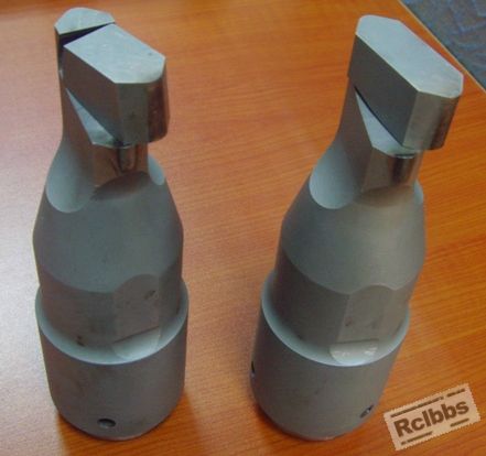

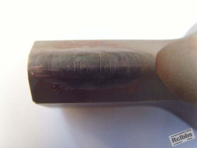

你好,我公司是做超声波焊接的,现在我用的焊头在超声波焊接时用不了多少次就产生了裂痕。材料是T1,热处理的硬度是58-60HRC,请问哪家公司可以做相关热处理,和有什么方法可以解决此问题。

看似简单的零件,却又是一个不好攻关的难题,你们公司算是肯花钱用高速钢的。有客户也反映用高速钢耐磨性是好,却会导致设备电流较大,焊头易发热并开裂。有客户也反映用中(低)碳低合金钢做渗碳处理使用效果不比高合金工具钢差,当然晶粒度的大小对使用寿命有很大的关系。
     对该类型的焊头的使用寿命是楼主行业和热处理行业的共同难题,却因为各种原因,很少人真正认真对待这个问题。请高手们说说自己的看法。

谢谢霍大侠的正点分析,其实材料我也想用其它代替。但对于其它材料的方案热处理参数我也不熟悉。

根据您的硬度范围,可降低高速钢的加热温度,并可以采用贝氏体等温淬火,即可保证工件的强度,又有很好的韧性,对防止裂痕有帮助。
个人意见,仅供参考。
