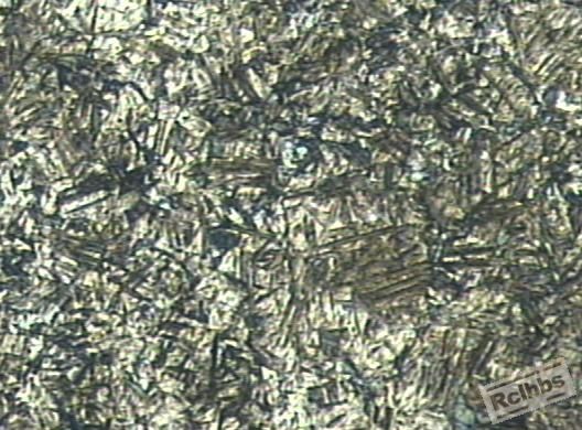

 楼主| 发表于 2009-4-2 19:13:54 | 显示全部楼层
谢谢各位,   真的不好意思 ,是35CrMo的材料,宽度12MM,心部硬度HRC43-45,现在把图片传给大家看一下.

发表于 2009-4-29 07:41:16 | 显示全部楼层
楼主最好能把金相图片传上来、也可说说工件的尺寸、和热处理工艺、这样便于大家的分析!
