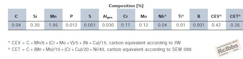

我也面临这个问题,我的钢是低合金结构钢S700M钢板,板厚15mm,属于热机械轧制,铁素体+珠光体组织,CEV 0.42,
钢厂推荐的最高热成型温度是580度,我们焊接之后的去应力处理想选择500度或者550度,但是不知道多少时间?请各位大虾指点? 另外,在去应力过程中显微组织有什么的变化?
发表于 2013-7-23 10:22:18 | 显示全部楼层
顺便把成分也列一下:
签到天数: 1067 天
发表于 2013-7-23 15:51:14 | 显示全部楼层
这要看你工件(钢材)现状...,然后才能确定去应力工艺。
发表于 2013-7-29 11:21:21 | 显示全部楼层
工件现状就是母材是热机械轧制状态,焊材也是同级别的,热影响区应该强度有所下降。
