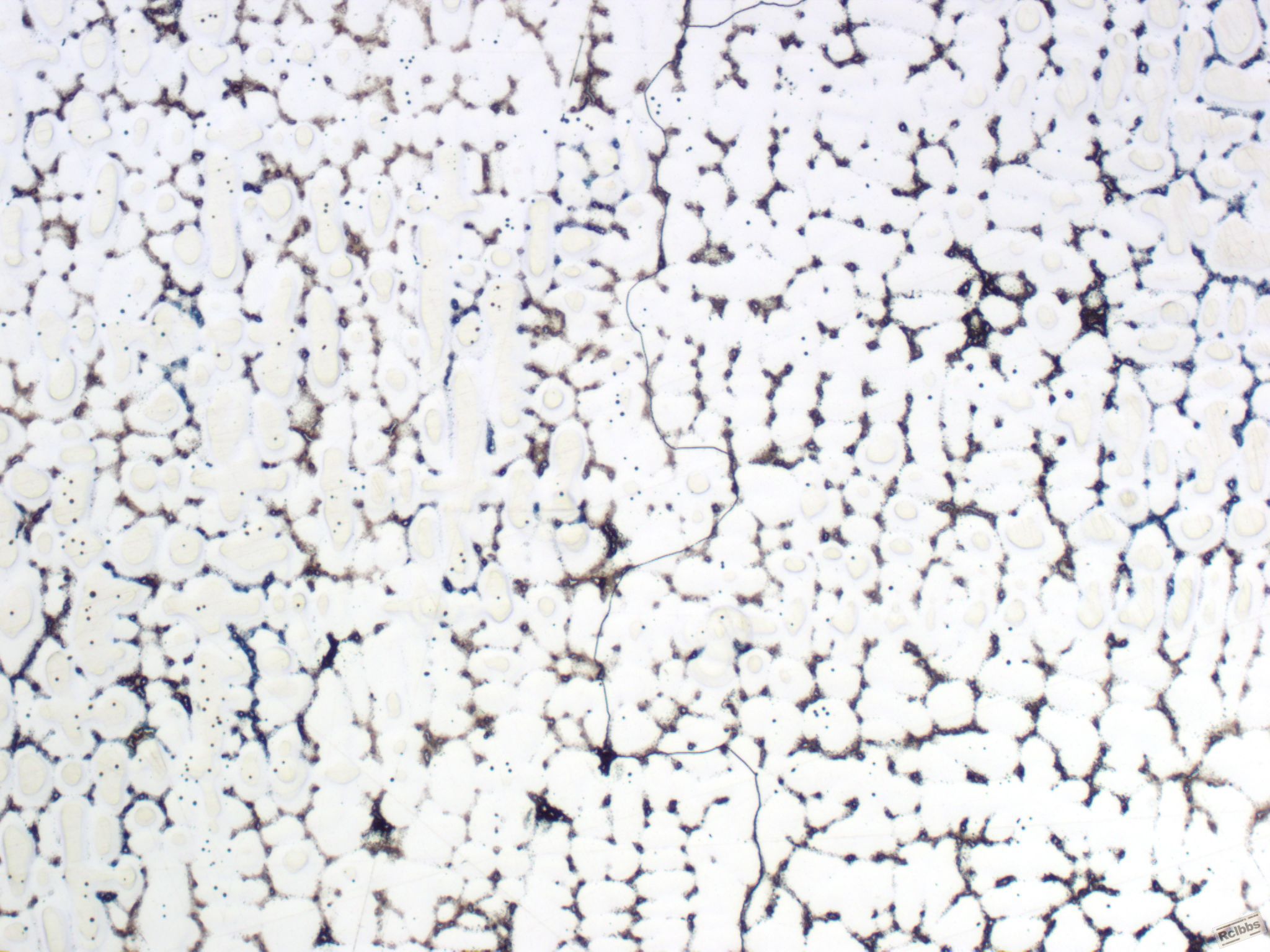

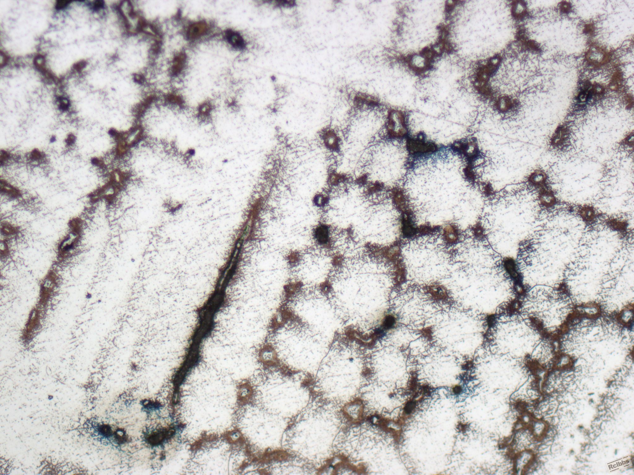

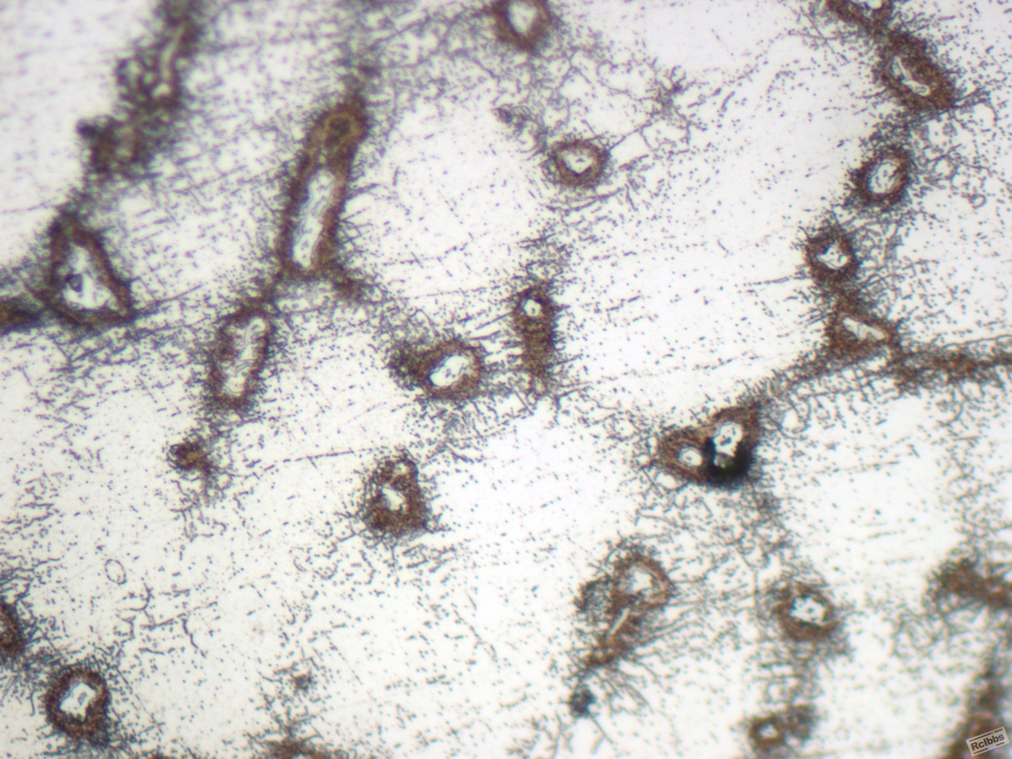

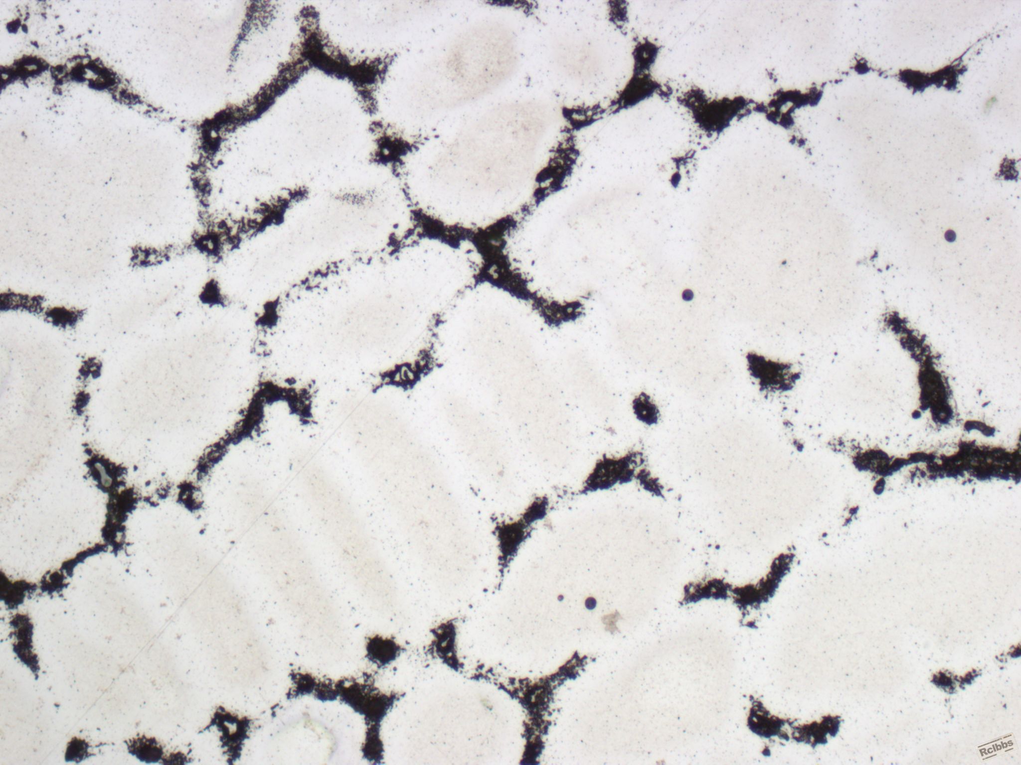

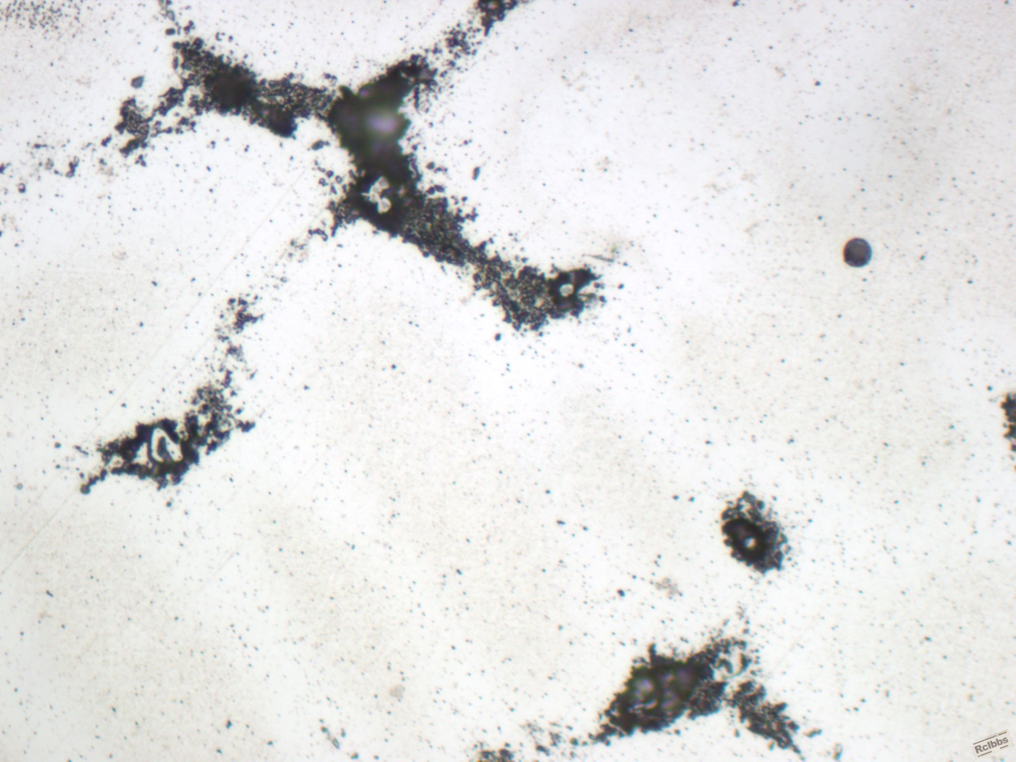

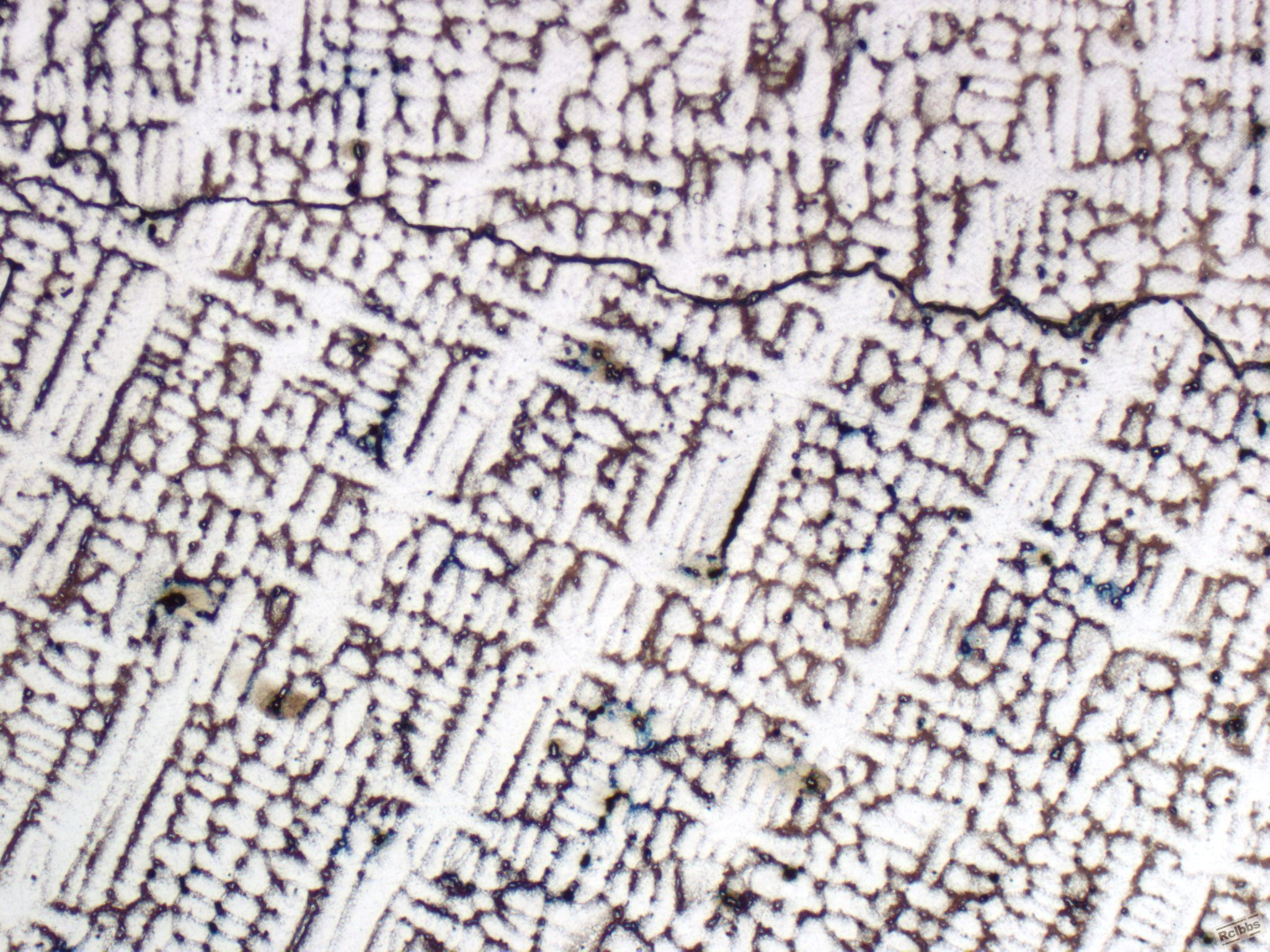

两个组织对比:
1个样件  :金相组织为奥氏体+少量C化物+莱氏体
2个样件外:金相组织为奥氏体+C化物+莱氏体
根据图片来看,有可能是含C量高,或是内部CrNi等元素的原因,导致C化物析出
不知道大家认为C化物析出多,会给HK30带来什么影响??

图1-50为第1个样件50倍
图1-50为第1个样件50倍
图1-200为第1个样件200倍
图1-200为第1个样件200倍
图1-500为第1个样件500倍
图1-500为第1个样件500倍
图-外50为第2个样件50倍
图-外50为第2个样件50倍
图外200为第2个样件200倍
图外200为第2个样件200倍
图外500为第2个样件500倍
图外500为第2个样件500倍
 楼主| 发表于 2009-4-2 08:49:41 | 显示全部楼层
各位:不好意思,本来就上传六张图片,一下子怎么这么多,有点乱!
看最后六张就可以了!!
