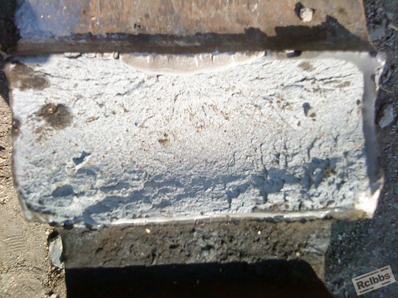

下图为一锻件,断裂处是形状突变处(应力集中处),我认为是疲劳裂纹扩展产生的韧性断裂,初步断定是长期过载造成的,但有师傅说此断口很粗,我不是太理解,大家能帮忙分析下吗?望能从不同方面来评价下,谢谢~ DSC00091.jpg

人字纹尖端为裂纹源,脆性解理端口吧

断口有金属光泽部分为脆性断裂,但这不是关键,重要是颜色发暗的为裂纹源,有可能是锻造造成的原始裂纹,建议在裂纹源处取样,检验裂纹产生的原因。

取样检验组织和成分吗?我觉得不是锻打裂纹,是疲劳裂纹

看的不是很清楚,放在光镜下看看,应该能很清楚。我看像疲劳裂纹。

金相和断口微观形貌,你说的疲劳形貌,裂纹源区图片不是很清楚,不好判断。

应该做一下金相组织和电镜,看裂纹源是怎么产生的!从断口看有脆断现象.

锻件确实很粗,有一些小空洞,颜色发白。一般为锻造加热温度过高,钢材内部晶粒有过热现象。

半月牙弧形区(旧痕区)为疲劳裂纹源形成及疲劳裂纹扩展区,此区之外为舜断区,疲劳区断口面积占整个断口面积较小,源区有多个台阶,可确定为多源疲劳断裂。
