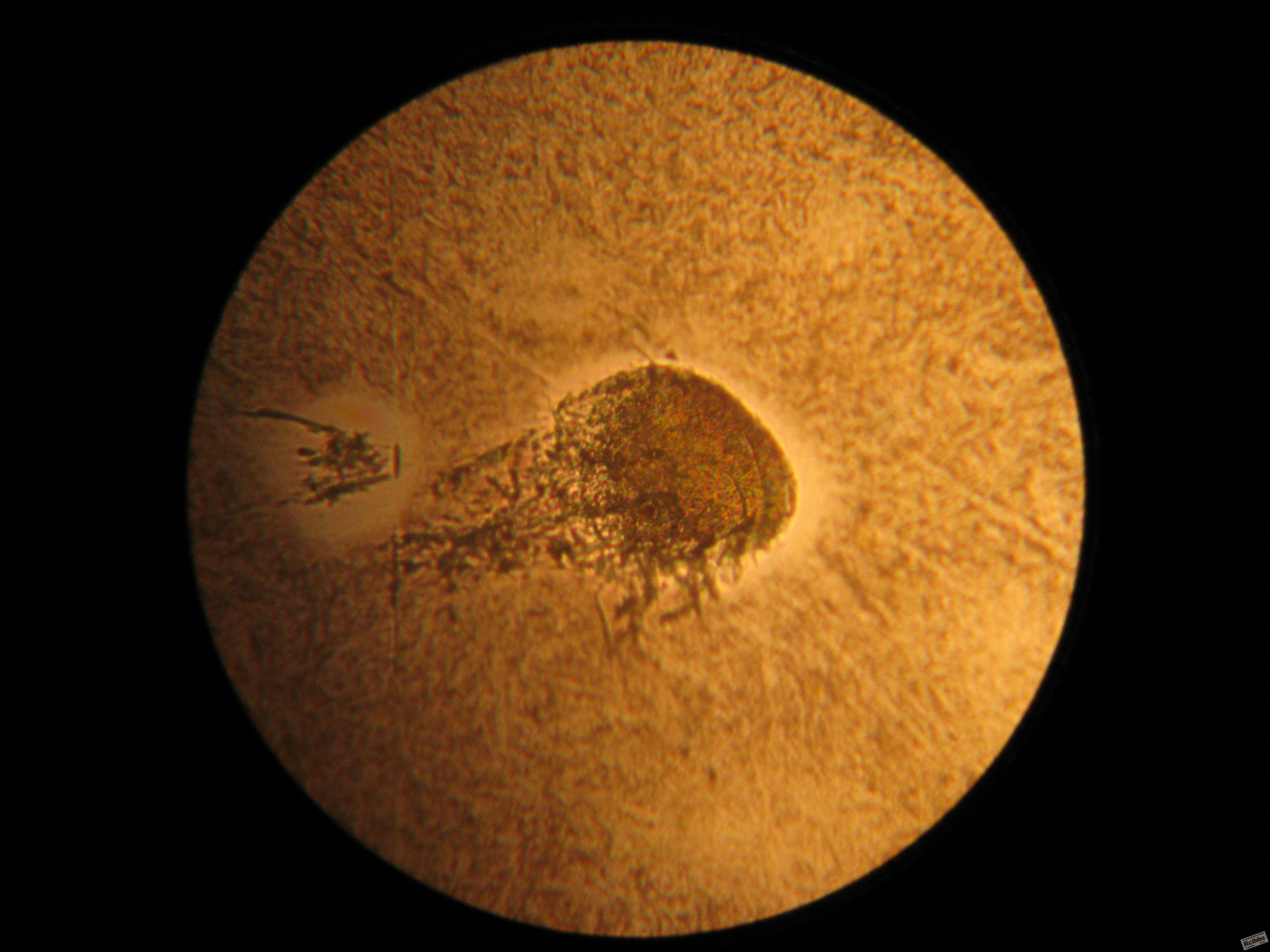

各位过目,此组织是何物!

放大多少倍的,什么材料
 楼主| 发表于 2009-4-1 11:24:51 | 显示全部楼层
H13,淬火,HRC49

难道是偏析成分?
钢在铸锭的时候杂质偏析造成的
发表于 2009-4-1 11:40:06 | 显示全部楼层
象浇冒口处的缩孔和疏松缺陷
发表于 2009-4-1 12:12:11 | 显示全部楼层
从新制一下式样看看。
发表于 2009-4-1 19:47:12 | 显示全部楼层
能排除是制样不当吗。
发表于 2009-4-27 12:53:44 | 显示全部楼层
楼上的说法能排除么
