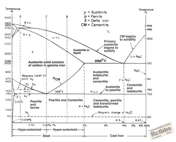

剑桥大学铁碳合金相图
发表于 2009-4-1 19:59:54 | 显示全部楼层
和教材上是有一些差别,楼主辛苦了
发表于 2009-4-1 20:07:41 | 显示全部楼层
英文 看不懂
发表于 2009-4-1 20:24:55 | 显示全部楼层
共析成分0.83差别较大

发表于 2009-4-2 19:09:31 | 显示全部楼层
共析点应该是多少 有的教材是0.77 有的是0.8,这里又看到0.83,我迷惑了
发表于 2009-4-3 14:31:12 | 显示全部楼层
哪(那)个才是对的

发表于 2009-4-3 15:25:55 | 显示全部楼层
平衡图只是一个参考,有点差别没什么的,对热处理来说没什么关系。一个材料该多少度热处理还是用多少度热处理。

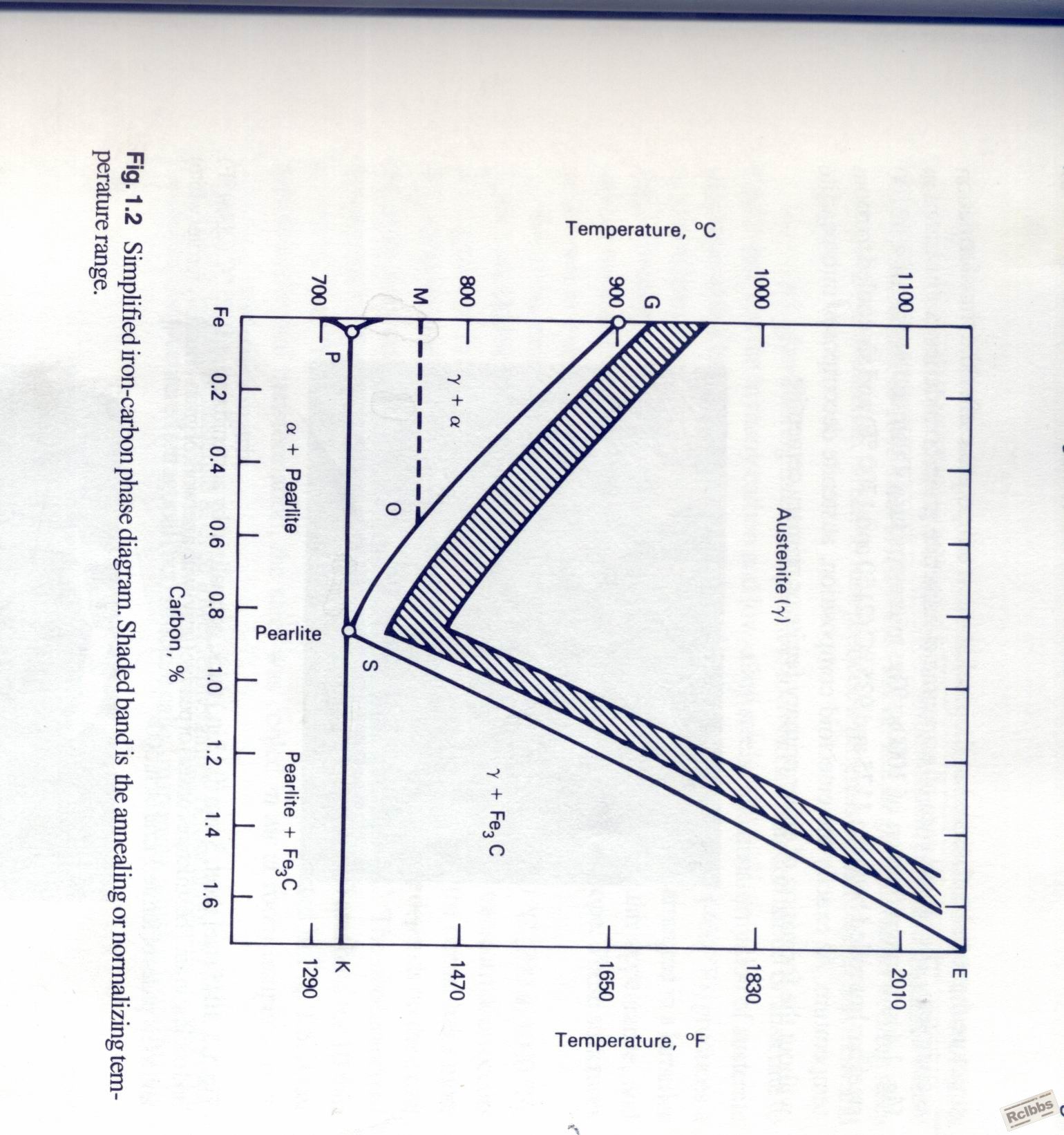

发表于 2009-4-3 15:54:22 | 显示全部楼层
嘿嘿,巧了,我手头有一本1993年1月的G.E.Totten,C.E.Bates,N.A.Clinton 编写的《hand book of quenchants and quenching technology》
里面第一张介绍退火示意图的共析点,也在0.83%左右。
我也想问下为什么
