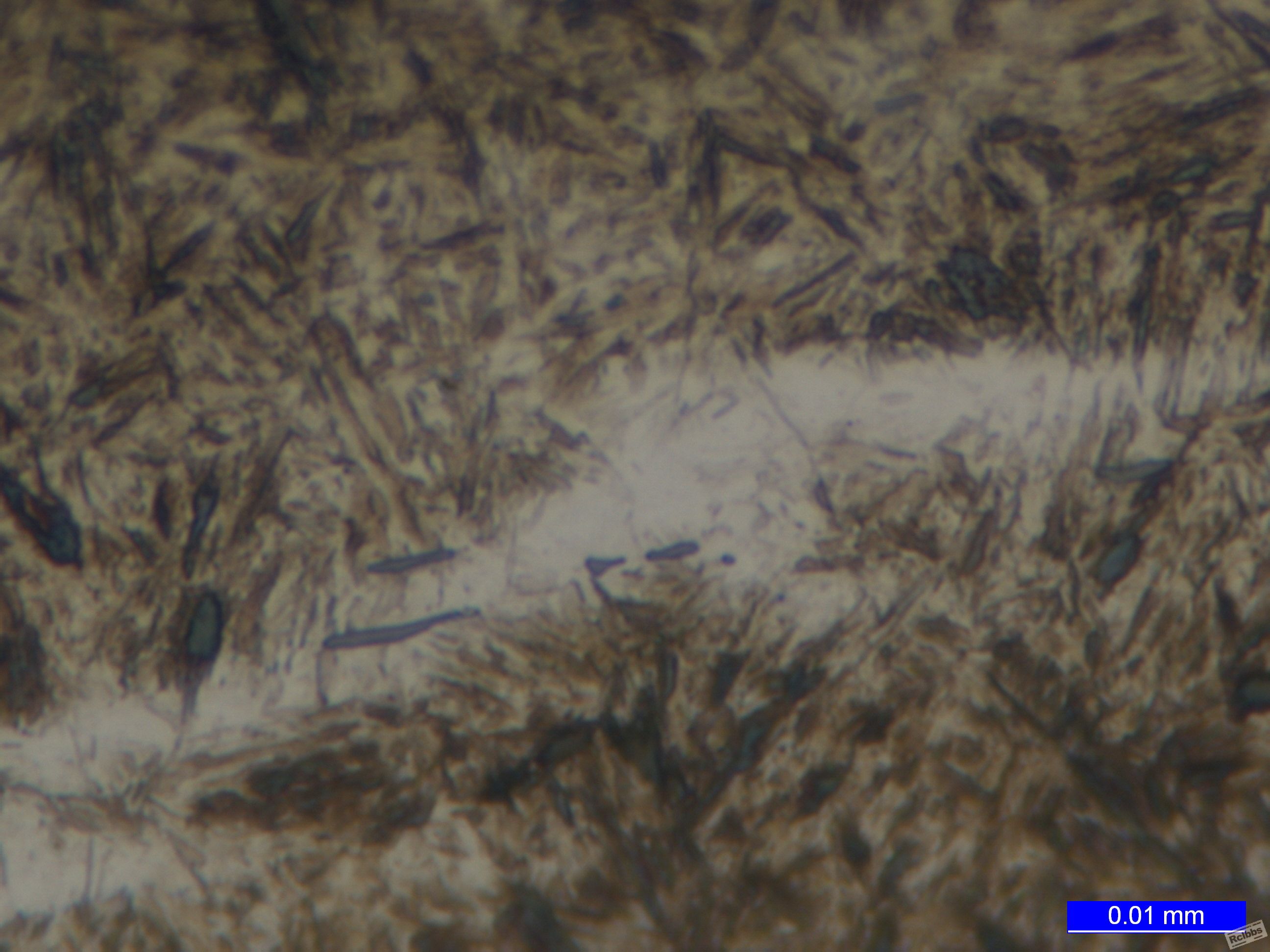

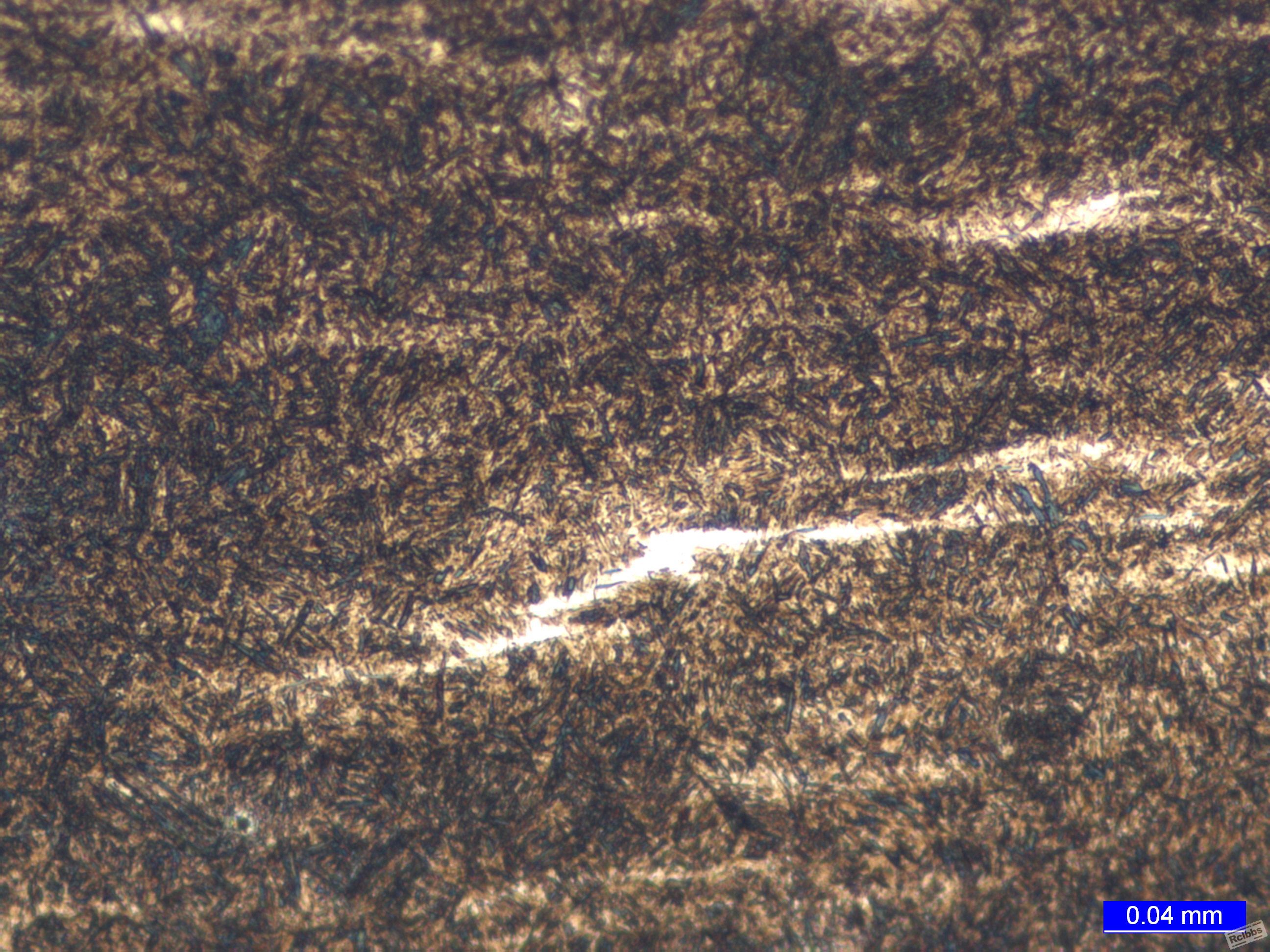

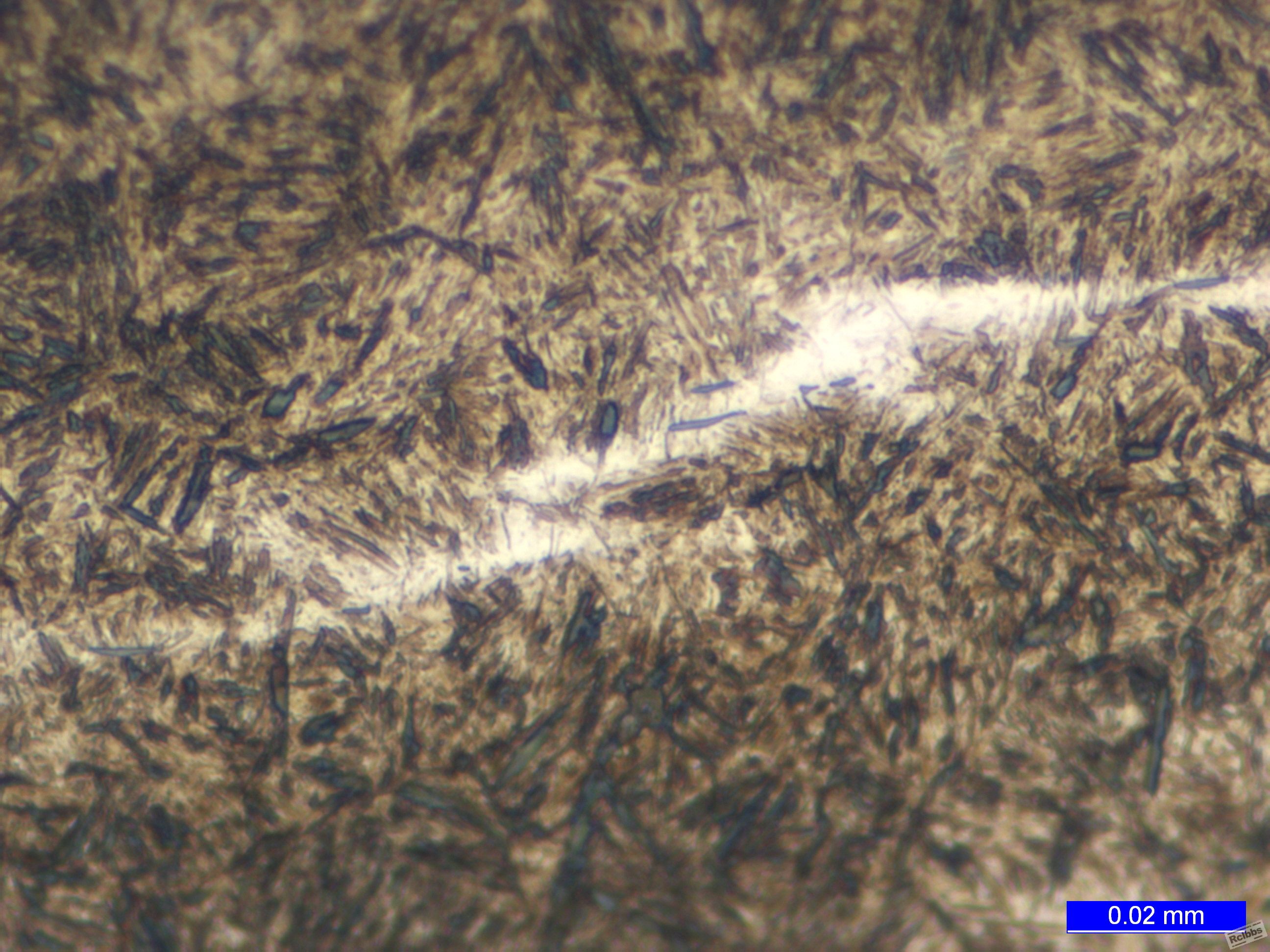

材料:42CrMoS4, 热处理工艺:温锻+淬火
请分析白色组织.
发表于 2009-4-1 15:02:33 | 显示全部楼层
成份不均匀,造成的淬火后的残余奥氏体组织
签到天数: 220 天
发表于 2009-4-1 15:07:51 | 显示全部楼层
最好在白色组织上面检测显微硬度,根据硬度值来判断是否是残奥?
发表于 2009-4-1 15:57:32 | 显示全部楼层
感觉不像残奥,有成份偏析的可能,取样过程有无过热?
签到天数: 120 天
发表于 2009-4-1 16:00:19 | 显示全部楼层
回复 1# fujunhua-2008 的帖子
是不是合金元素没有完全融入奥氏体当中造成的原因呢?
签到天数: 86 天
发表于 2009-4-1 16:34:23 | 显示全部楼层
好像是光线的原因,你换个地方再试下,看看 是不是还有。
发表于 2009-4-1 17:26:14 | 显示全部楼层
长(涨)见识了,但不知道是什么,谁是正解呢?
[ 本帖最后由 liyi911 于 2009-4-1 19:18 编辑 ]
发表于 2009-4-1 17:57:29 | 显示全部楼层
看来不象残奥哦!成分偏析吧?
个人意见!
发表于 2009-4-1 18:29:22 | 显示全部楼层
成分偏析造成的,可能是含C较高的M,其上的硫化物就是偏析的证明
签到天数: 42 天
发表于 2009-4-1 21:23:50 | 显示全部楼层
合金元素偏析
 楼主| 发表于 2009-4-2 08:27:11 | 显示全部楼层
2#回答正确,是由于成份不均匀而形成的残余A.
