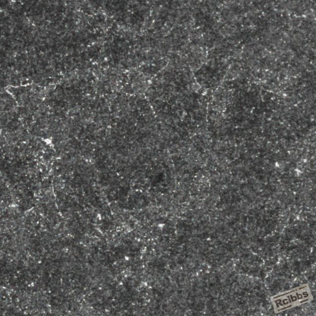

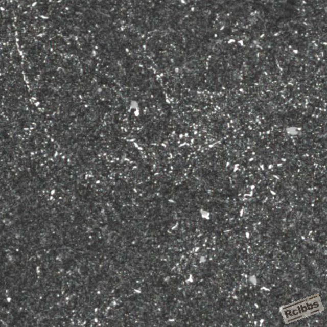

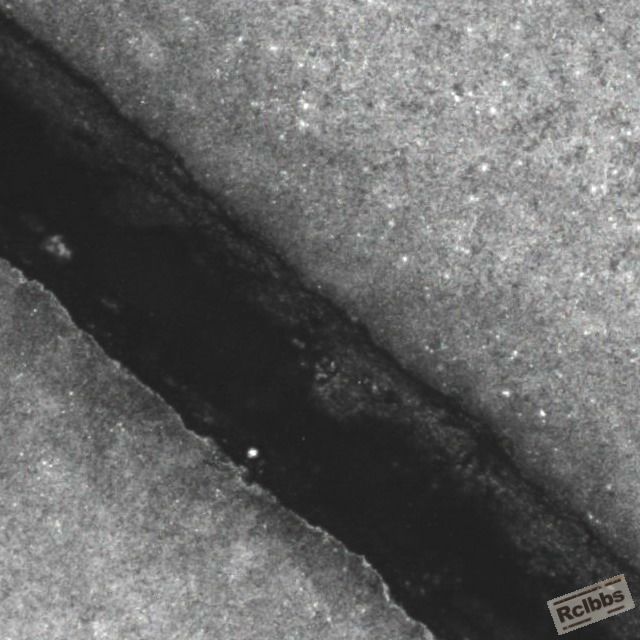

该工件已做过化验,材料为CrWMn,由于条件有限无法上电镜分析,只拍了些金相照片,还请各们帮忙看下可能原因
50倍
50倍
200倍
200倍
500倍
500倍
签到天数: 220 天
发表于 2009-4-1 14:45:46 | 显示全部楼层
该件硬度多少?
从金相照片第三张看,材料内部有网状渗碳体,该裂纹与这种网状渗碳体有关系!
 楼主| 发表于 2009-4-1 15:51:46 | 显示全部楼层
回复 2# qinqiang268 的帖子
硬度HRC53.0,属碳化物不均匀?
发表于 2009-4-1 19:45:01 | 显示全部楼层
看看断口是不是有沿晶脆性断口的特征,网状碳化物网是原材料中原有的,这会材料热处理或使用中开裂。
签到天数: 42 天
发表于 2009-4-1 21:16:26 | 显示全部楼层
网状渗碳体是缺陷无疑,最好提供工件开裂的具体情况如使用状态、工作环境等,拍工件实物开裂部位
