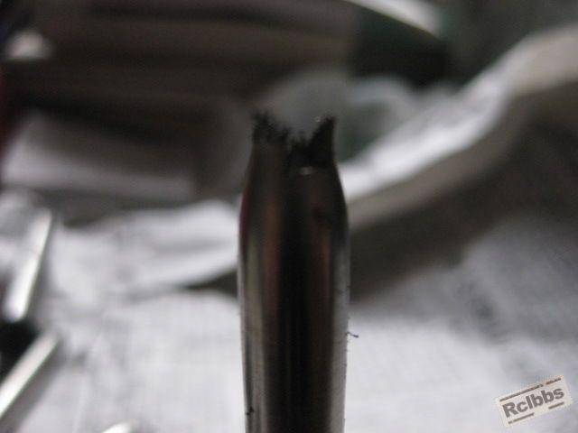

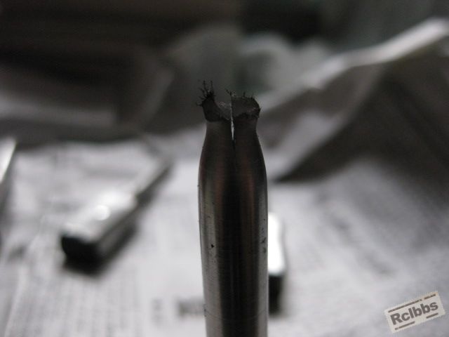

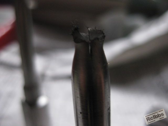

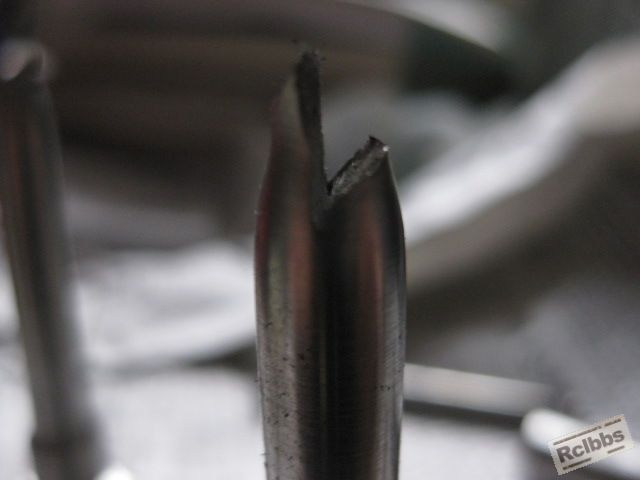

请教此拉伸断口是否正常.如果不正常是何原因所至

发表于 2009-4-2 16:03:00 | 显示全部楼层
有紧缩,说明有一定的塑性,但中间呈劈裂状,可能和缺陷和加载方式有关
发表于 2009-4-2 17:01:53 | 显示全部楼层
显然这是一个失败的试验,如果您不是特意拿不合格的料做试验的话。
发表于 2009-4-2 17:20:39 | 显示全部楼层
材料分层,偏析严重
 楼主| 发表于 2009-4-2 17:54:44 | 显示全部楼层
我赞同你成分偏析的观点.请问你是否有偏析导致拉伸断口异常方面资料
发表于 2009-4-2 18:28:02 | 显示全部楼层
回复 6# liusir-2008 的帖子
为什么不做下金相看看呢?
发表于 2009-4-2 18:28:08 | 显示全部楼层
断口不正常,可能是材料有偏析或装载有偏斜
发表于 2009-4-2 20:15:19 | 显示全部楼层
应该是中心疏松及缩孔或中心碳偏析引起。
发表于 2009-4-3 11:33:34 | 显示全部楼层
回复 1# liusir-2008 的帖子
应该是高强度钢吧?在强烈的缩径过程中心部强度较低而开裂,心部可能是在调质处理时工艺执行不到位,组织存在问题,看一下金相吧.或者有非金属夹杂物.

发表于 2014-1-20 13:32:09 | 显示全部楼层
这样的端断开还是第一次看到,推测其强度值应该是异常的,这个试样应该是存在缺陷的,个人偏向为成分偏析
