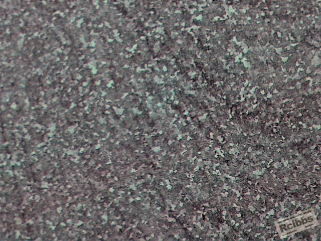

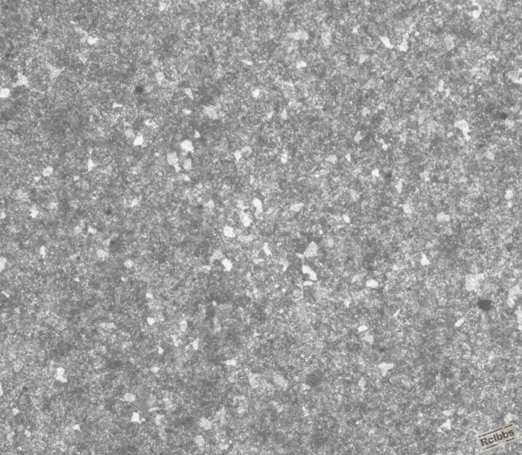

发表于 2009-4-2 14:54:37 | 显示全部楼层
我们的GCR15球化退火试样上全都有这种白块,无论怎么磨都磨不掉,那位高手能不能传一张没的这种白块的照片上来.

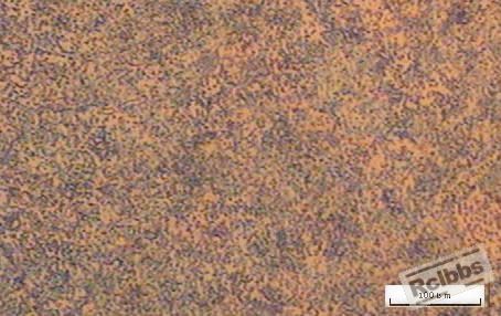

发表于 2009-4-3 09:51:10 | 显示全部楼层
给你一张低温球化过的GCr15
 楼主| 发表于 2009-4-3 20:15:58 | 显示全部楼层
低温球化?什么意思
发表于 2009-4-4 09:46:22 | 显示全部楼层
温度是在AC1以下加热与保温的

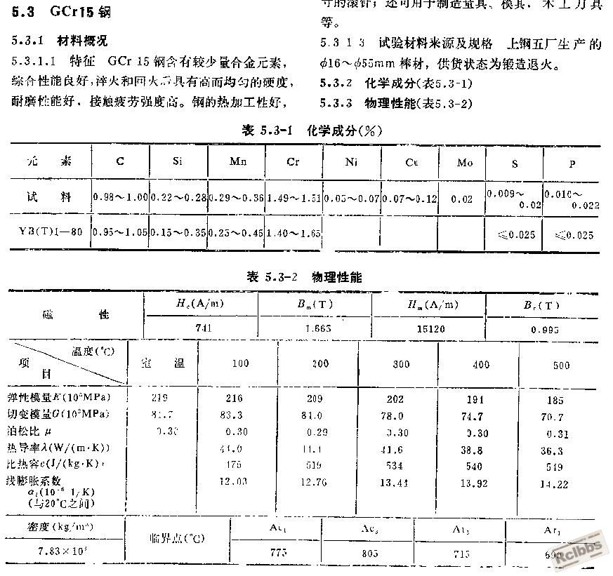

请问GCr15轴承钢的共析点是多少温度?
低温球化退火的温度又是多少?
发表于 2009-4-7 12:32:48 | 显示全部楼层
GCr15的技术参数,有一本书值得一看,《材料组织结构转变原理[刘宗昌》,刘宗昌先生还有一本叫《珠光体转变与退火》
[ 本帖最后由 m_gong 于 2009-4-7 12:41 编辑 ]
签到天数: 1208 天
发表于 2009-4-7 13:51:15 | 显示全部楼层
回复 10# m_gong 的帖子
如果拍成黑白的也会有白块,只是被彩色掩盖了.
签到天数: 6 天
发表于 2009-4-7 14:07:03 | 显示全部楼层
把字母的含义搞清楚,才能说到一快去,A1,A3,AC1,AC3,,Ar1,Ar3,Acm,Arcm,Accm,不同书,说法不一,一般平衡状态下用A1,A3,Acm,表示,加热状态下用AC1,AC3,Accm,冷却状态用Ar1,Ar3,Arcm来表示,过共析钢加热状态下用AC1表示开始相变,Accm表示相变结束,进入奥氏体单相区,这是参照大学课本的说法,如此说,退火温度首先要高于AC1,GCr15轴承钢要在760摄氏度以上。其他书上随便标注,要注意分辨。
签到天数: 6 天
发表于 2009-4-7 16:33:50 | 显示全部楼层
原帖由 m_gong 于 2009-4-7 12:32 发表
这样的资料让别人无话可说,也打破了GCR15的共析点。但不能证明AC1线以下能够热处理低温球化。更不能否定在AC1线以下,亚共析钢共析钢和过共析钢不发生相变的定论。
