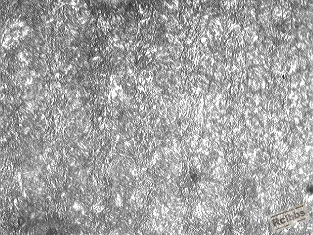

成分是60Si2Mn
400倍下观察的,新手,标尺是不是弄错了?
热处理工艺时是,淬火(25min,960 度)后回火(大于1h,520度)

400倍下观察的
400倍下观察的

铁素体有点成断网状
发表于 2009-4-2 16:00:28 | 显示全部楼层
好像回火索氏体组织
发表于 2009-4-2 17:03:23 | 显示全部楼层
为什么这个倍数下看组织?
发表于 2009-4-2 18:31:28 | 显示全部楼层
回火索氏体,依据GB13220-2007判,约为3.0级
发表于 2009-4-2 20:35:45 | 显示全部楼层
应该是淬火组织:为细小针状马氏体,部分隐晶马氏体和碳化物组成。放大倍数不合常规,不好观察。

60Si2Mn是弹簧钢,弹簧钢一般情况下是回火屈氏体而不是回火索氏体。楼主说明一下是什么处理。
发表于 2009-4-4 09:24:44 | 显示全部楼层
如果是400倍,加热不足。

回复 1# chucheng009 的帖子
楼主请把工艺详细说明
发表于 2009-4-4 16:50:38 | 显示全部楼层
我想了半天也摸不清头脑,它是怎样的工艺啊?在不了解工艺的情况下确实很难下决定
发表于 2009-4-5 18:12:48 | 显示全部楼层
应为欠热组织!深色区域为回火托氏体,白色条状为铁素体,淬火温度偏低!
发表于 2009-4-6 08:49:26 | 显示全部楼层
同意楼上的观点,铁素体含量有点过多,热处理工艺有问题。

回火屈氏体,有马氏体位向,工艺不清,不好定论

像这种材料弹簧钢应该是调质组织,组织显示有少量铁素体出现,是加热温度不足,有回火屈氏体是冷却不足引起。应该 放大倍数在500倍观察。
