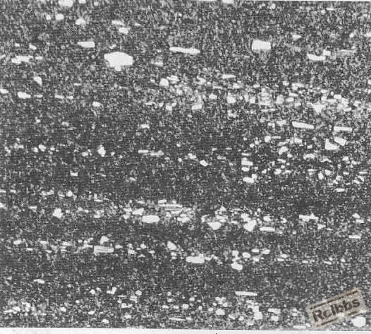

谁能教教我怎么判断这里面哪些是残余奥氏体啊??这个问题困扰了我几个月了 又没问,残余奥氏体是怎么判断的?谢谢啊!!!谢谢啊!!1
 楼主| 发表于 2009-4-2 19:00:47 | 显示全部楼层
没有人能回答吗?这个是Cr12淬火的

发表于 2009-4-2 20:06:47 | 显示全部楼层
凭这张图无法确定有无残奥。

回复 1# shenjin-5 的帖子
初步判断,这些白色大块不是残余奥氏体,楼主可以采用小负荷微氏硬度(如HV0.01)进行硬度测试。硬度高,则为碳化物;硬度低,则为残余奥氏体。

发表于 2009-4-2 22:29:30 | 显示全部楼层
残奥识别
残奥判断:最好你要看马氏体针比较粗大的组织,例如在渗碳表层稍微过热的淬火组织,在马氏体针之间白色的组织即为残奥,跟白色的碳化物是有较明显的区别。你给的这张工具钢的组织照片由于组织极细,连马氏体也看不太清楚,为隐针马氏体,故而靠这张图片是看不清楚残奥的,图中白色组织为碳化物。

发表于 2009-4-3 21:03:17 | 显示全部楼层
看多了很容易识别,碳化物比残余奥氏体亮,多棱角,残余奥氏一般与针状马氏体同在。
发表于 2009-4-3 21:18:35 | 显示全部楼层
马氏体针之间白色的组织即为残奥
发表于 2009-4-4 09:22:58 | 显示全部楼层
在显微镜下,碳化物是凸起的,这是最直观的区别碳化物也奥氏体或铁素体的方法之一。当然,上面很多区别方法也是有效的的,可以结合起来。
发表于 2009-4-4 21:57:34 | 显示全部楼层
上面的那张金相照片里,黑色的是马氏体,白色的是高温铁素体,不是碳化物,我曾经做过Cr12淬火组织分析,碳化物没有那么大,即使有析出,都是微米一下,也不符合碳化物析出规律.
