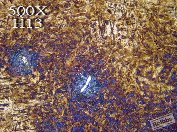

楼主怎么腐蚀的啊?颜色这么多样,真清晰。

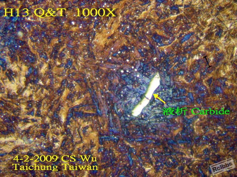

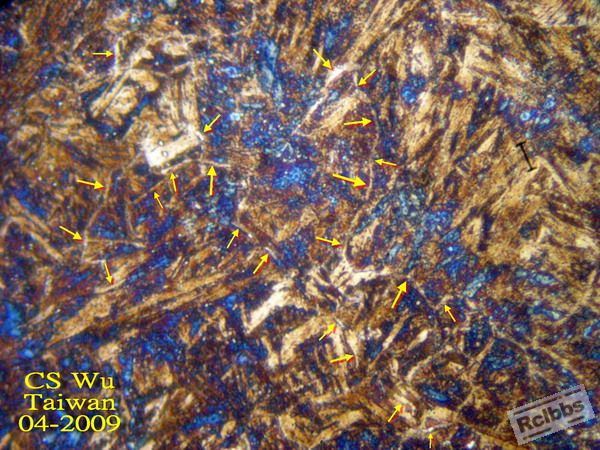

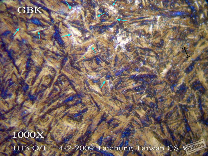

4张图片均为淬火组织。第一张液析碳化物。第二张网状碳化物。第三张残余奥氏体。第四张以标明。
发表于 2009-4-14 12:53:55 | 显示全部楼层
好,有水平。可怎么判断是液析碳化物
发表于 2009-4-14 19:26:53 | 显示全部楼层
从形状和工艺上可以推断是液析碳化物

楼上的有些组织颜色过深,是否是腐蚀过渡?
另请问楼主是用什么腐蚀液腐蚀的?

我看第三张图箭头所指还是网状碳化物。看来材料在热加工前经过高温扩散处理,液析有,但是已经很小了,按照SEP1614是合格的。马氏体组织有些粗大,是正常淬火吗?

发表于 2011-8-4 15:55:20 | 显示全部楼层
液析的主要成分是什么?打了没有?

发表于 2015-5-22 08:24:17 | 显示全部楼层
吴老师,请问用的什么腐蚀剂?这种液析形态没见过,谢谢分享!
发表于 2015-5-23 08:25:38 | 显示全部楼层
我也有15楼的疑惑,再,弱弱的问一句,第3图片里有有些箭头所指也象是网状碳化物呢?请教楼主如何区分碳化物和残奥呢?
