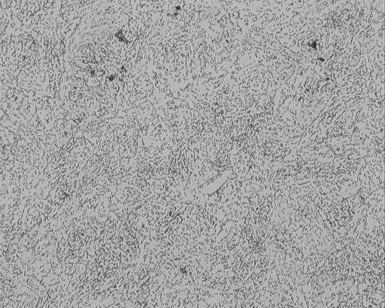

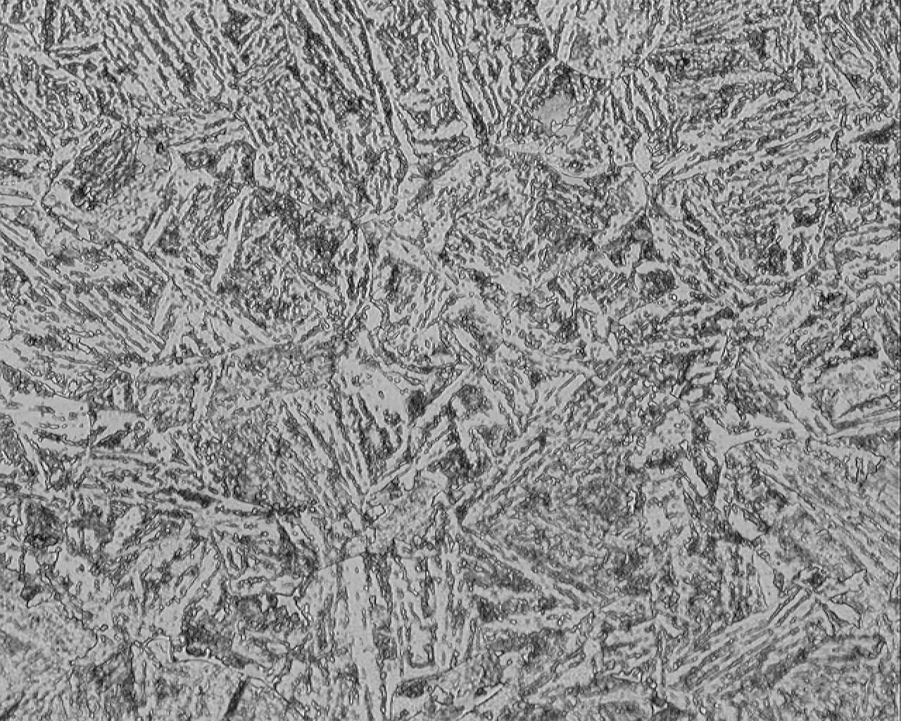

发表于 2007-5-9 15:48:27 | 显示全部楼层
42CrMo退火组织照片
这是处理前和处理后的照片,大家可以分析一下在球化上有什么不足!
