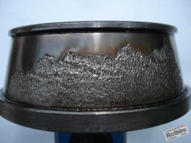

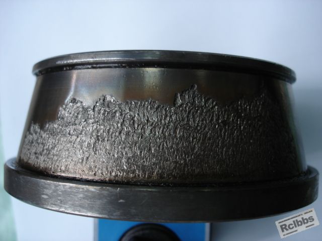

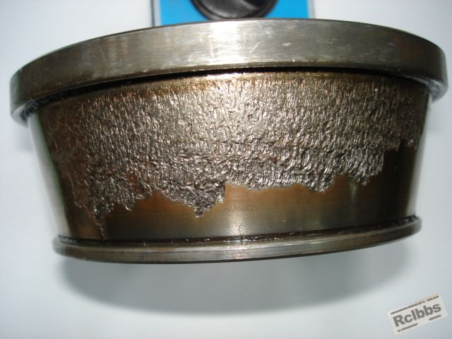

轴承失效分析
产品型号:33118
实验标准:300小时
实验地点:BPW德国总部
实际实验时间84个小时后失效.
各位同仁集思广益,积极参与下面的讨论,看看那位同仁的结论更接近事实,更有说服力。
下面是一组图片。

产品的制造流程?

产品是轴承的正常加工工艺

应该是典型的接触疲劳的实效状态的吧。

失效时表面先已过热,主要原因是表面硬度不高,有超量的残奥存在.,表面接触强度达不到要求.

主要是表面硬度问题

宏观照片只能做推测,需要看显微的

回复 6# lpl24 的帖子
就你这么一放
神仙也只是猜猜而已
首先你试验的服役时间是在客户要求范围内吗?还是远远没有达到要求
你的试验条件是什么
试验产品的受力条件什么,是轴向力、径向力、倾覆力----
这要从表面硬度配合来分析
从金相来分析,看是热处理金相组织没有达到要求还是什么别的原因
分析产生这种磨损的原因----

看图好象是由于工作时温度较高造成的。
