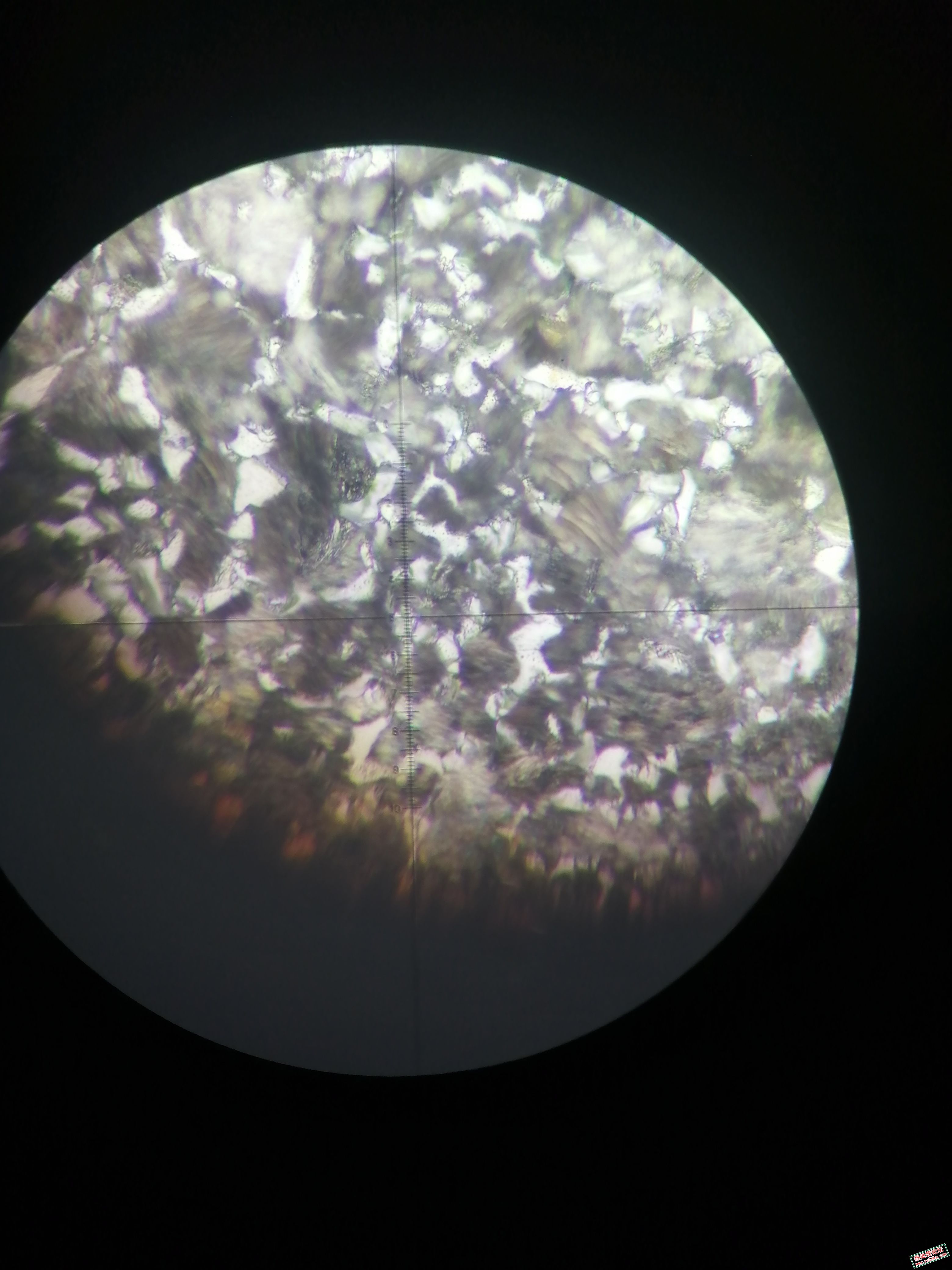

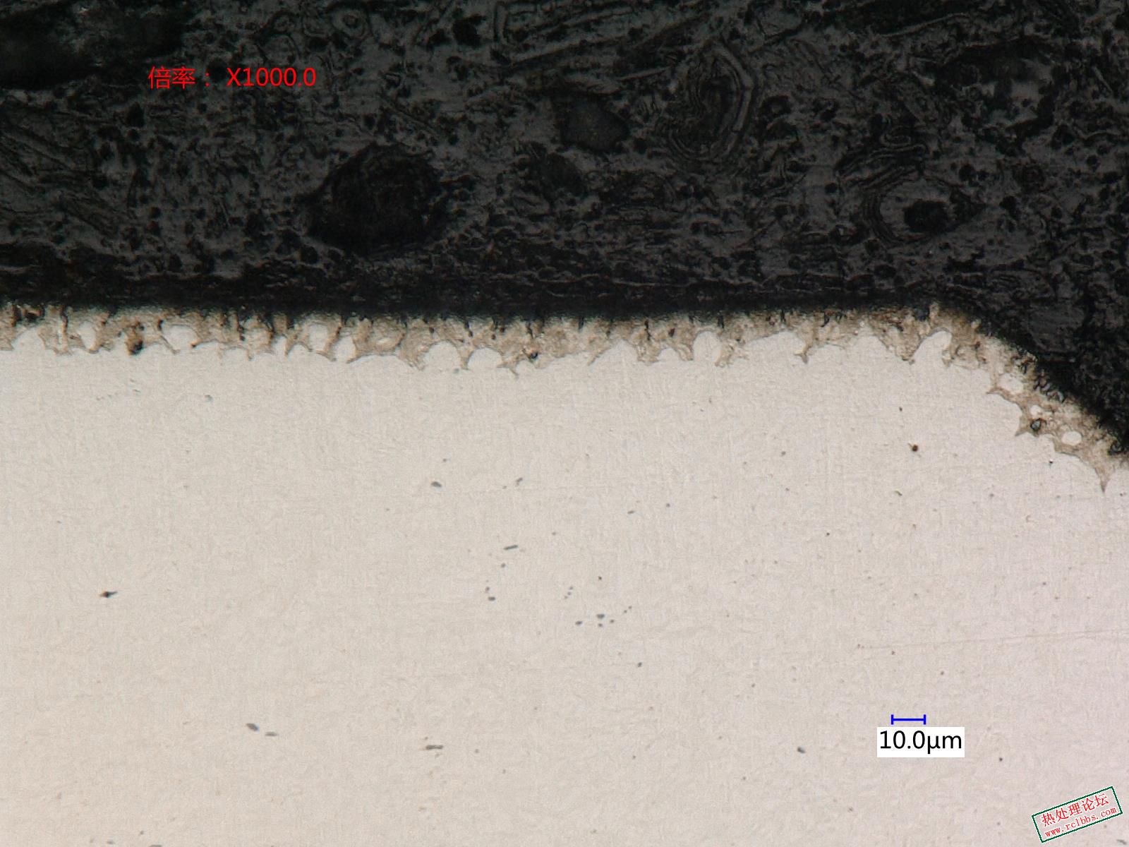

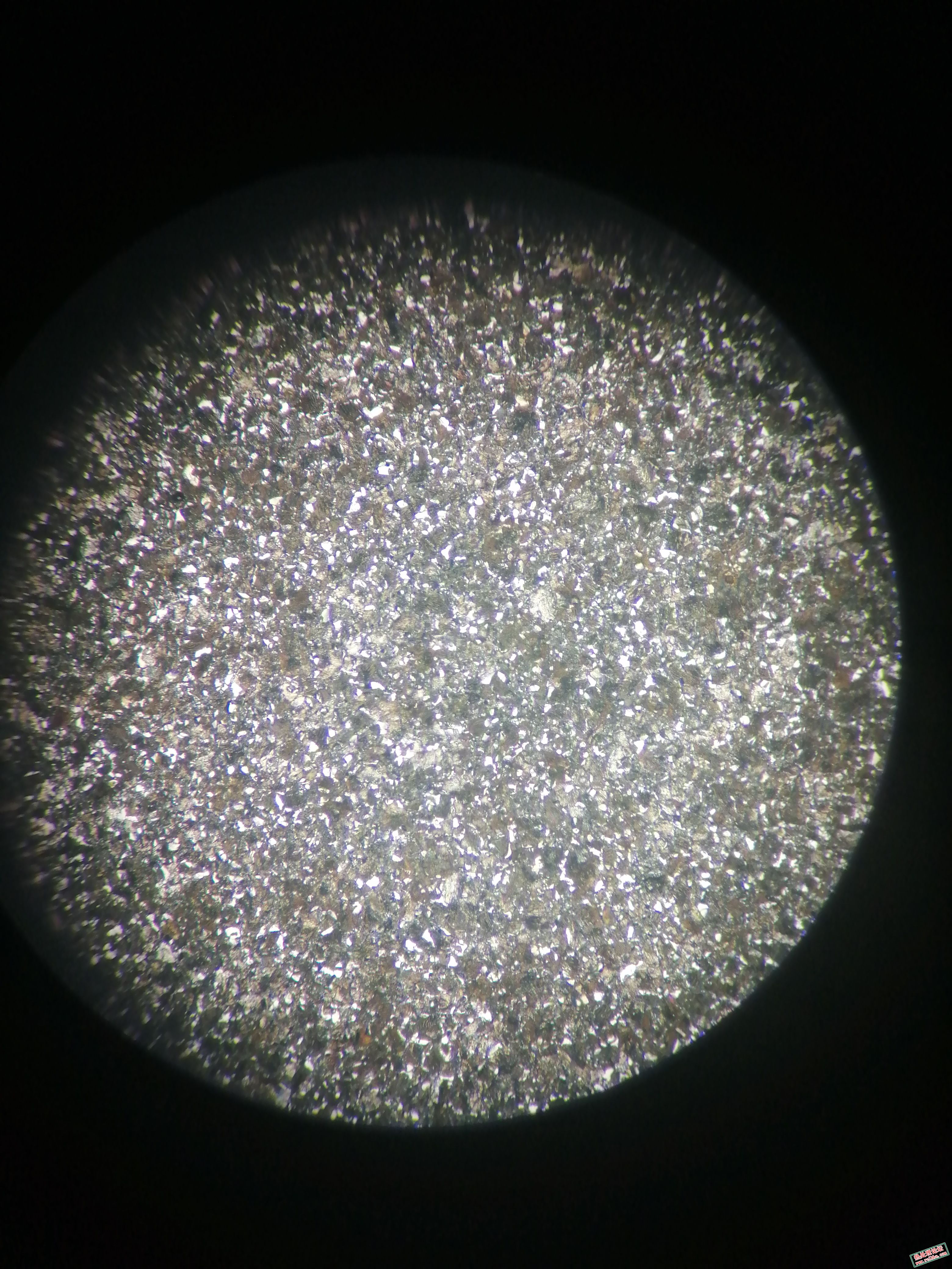

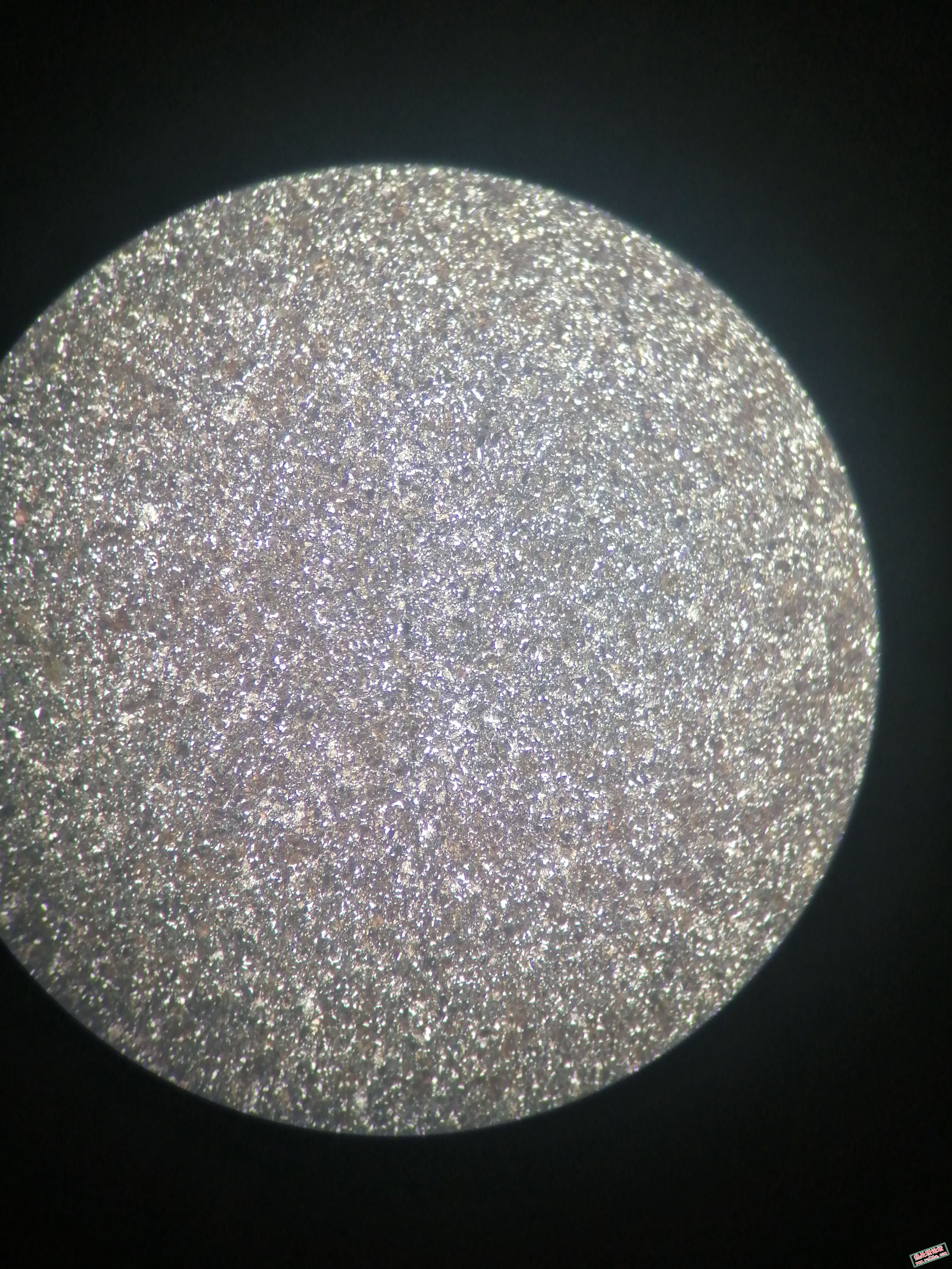

照片从上到下分别是500、200、100倍的?500倍的照片清晰度太差,简单判断是铁素体和珠光体。最好是提供一下材质和热处理工艺。

多谢解答,第一张是1000倍的

赞同!没有材质和热处理状态,无法阅读金相!

是热轧态组织,没经过冷加工处理,应该是40Cr或SCM435之类。图像清晰图稍差,建议拍清楚些。

35钢锻造状态---------------------

得搞清楚白色的是铁素体还是碳化物。

白色的是铁素体,黑色的珠光体

正火态组织吧,像是中碳钢的

铁素体+珠光体?像是正火组织

最好能发一下拍出来的照片,镜头里看的不清楚,好像是铁素体和珠光体

看着是珠光体+铁素体,具体结合牌号,热处理状态

看着和我们买的35CrMo的热轧材料很像,珠光体+铁素体组织,有没有热处理?
