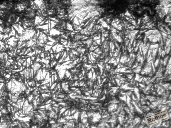

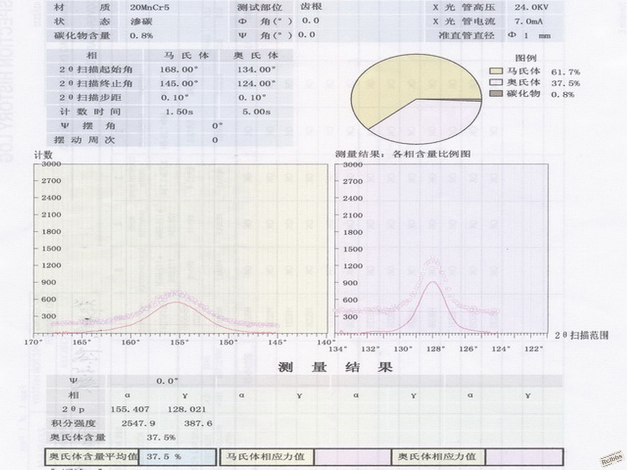

一直来我们评判残奥含量都是根据图谱估算,今天用X-射线应力测定仪对两件齿轮轴的齿根部位的表面残奥进行测定。现附上图片给各位参考。测定值为37.5%

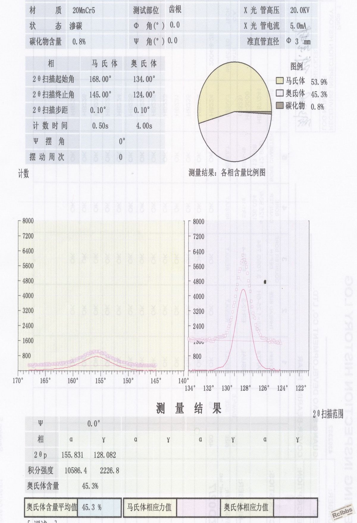

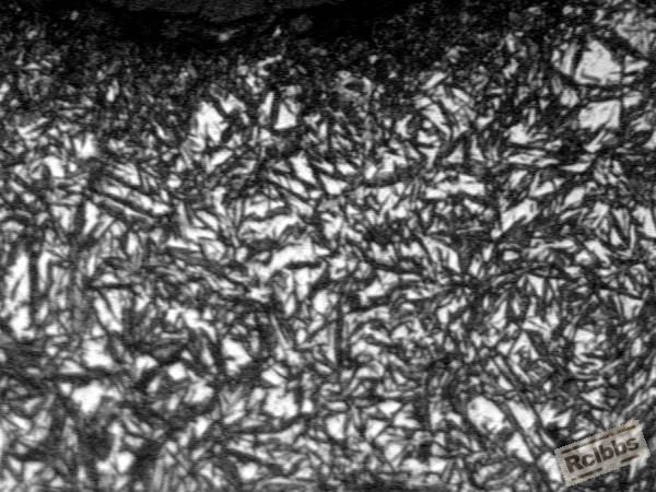

(费了半天才弄上去。)还有一张,测定值为45.3%

我没有亲自用过X-ray测残余奥氏体,所知道的是X-ray是唯一能定量测量残余奥氏体含量的。但,我的疑问是:X-ray是测一个面,还是测一个点?
如果测一个点,那取点位置不一样,测得值就不一样了吧?
有谁能解释一下这个问题?
从图像和测得的值来看,好像还能对得上。
 楼主| 发表于 2009-4-5 14:30:42 | 显示全部楼层
X-ray是测量一个点,不同的测点结果是不相同的。我们在描述残奥的含量时是要指明位置的。
发表于 2009-4-7 10:41:01 | 显示全部楼层
X-ray测量的为一个局部的小平面,直径为大概1-5mm之间,具体的与所选用的准直管的直径有关,测量深度大概为10微米。
