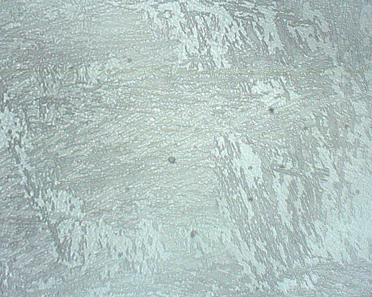

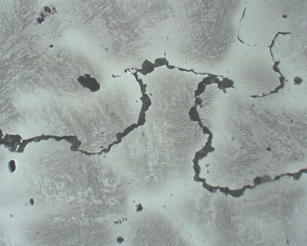

一个铸件(壁厚60mm)铸态试样:
化学成分:C0.61Si0.53S0.010P0.019Mn0.86Ni0.80Cr1.94Mo0.86
硬度:41-42HRC
请教高手和各位朋友:铸态可能会是什么金相组织?
先谢谢各位朋友了!

终于有了图了,谁来分析?

发表于 2007-5-6 12:55:28 | 显示全部楼层
如果黑色物不是夹杂物或疏松,则组织为马氏体+索氏体+屈氏体。

发表于 2007-5-6 13:08:17 | 显示全部楼层
我的看法:基体是马氏体残奥,沿晶界分布的是屈氏体。第一次来,大家多关照
 楼主| 发表于 2007-5-6 17:48:55 | 显示全部楼层
铸件(壁厚60mm)铸态试样:
硬度:41-42HRC
这是400X的图片

发表于 2007-5-6 18:46:35 | 显示全部楼层
回复 #3 chenjunyy 的帖子
两个图片是一个试样?经过铸后热处理吗?晶界的图片看都象过烧产生的晶界氧化。另一个图片嘛,象洪水泛滥时的景象,还有瀑布呢。玩笑,金相图片上没有什么不可能的。

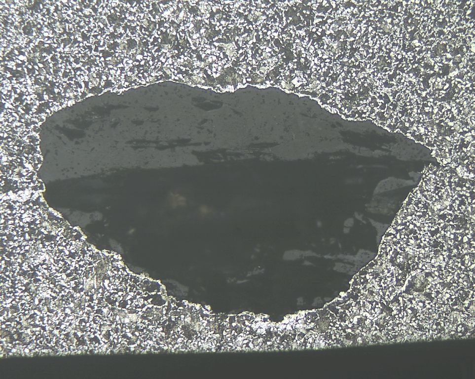

发表于 2007-5-6 19:06:23 | 显示全部楼层
零件加工后出现一个像嘴巴一样的小洞
非调质钢,零件加工后出露出一个比黄豆粒稍小的孤立孔。是冶炼中的夹杂还是钢中出了石墨?要是有电镜就好了。
[img][/img]
 楼主| 发表于 2007-5-6 19:06:25 | 显示全部楼层
金相图片说什么象什么.呵呵.
这两个图片是同一个试样的铸态的图片.
第1张图片:是放大100X的
第2张图片:是放大400X的
从第1张看,组织粗大,铸态组织明显.同时正象你所说,我估计浇注温度过高,高温停留时间较长,感觉有过烧现象.图片中黑色的应该是珠光体.
 楼主| 发表于 2007-5-6 19:10:38 | 显示全部楼层
回复12楼:
看你提供的图应该是冶炼时出现的问题,是铸造缺陷,绝对不会是石墨.
你仔细观察孔的周围是否有脱碳现象?
发表于 2007-5-6 19:20:22 | 显示全部楼层
回复 #14 chenjunyy 的帖子
有的,一圈还在嘴边有尾巴呢。铸钢件应该有很多的珠光体,你的零件冷的真快呀。真看不出来是什么。

 楼主| 发表于 2007-5-8 06:41:30 | 显示全部楼层

发表于 2007-5-8 07:46:15 | 显示全部楼层
感觉有合金元素未能融化,成分不均匀导致这样的情况。你的合金元素都是高的熔点,这相当于6CRNIMO,MO的成分多一些。
 楼主| 发表于 2007-5-8 11:40:14 | 显示全部楼层
合金元素应该全部熔化了.现在怀疑是浇注温度偏高或高温停留时间太长.
