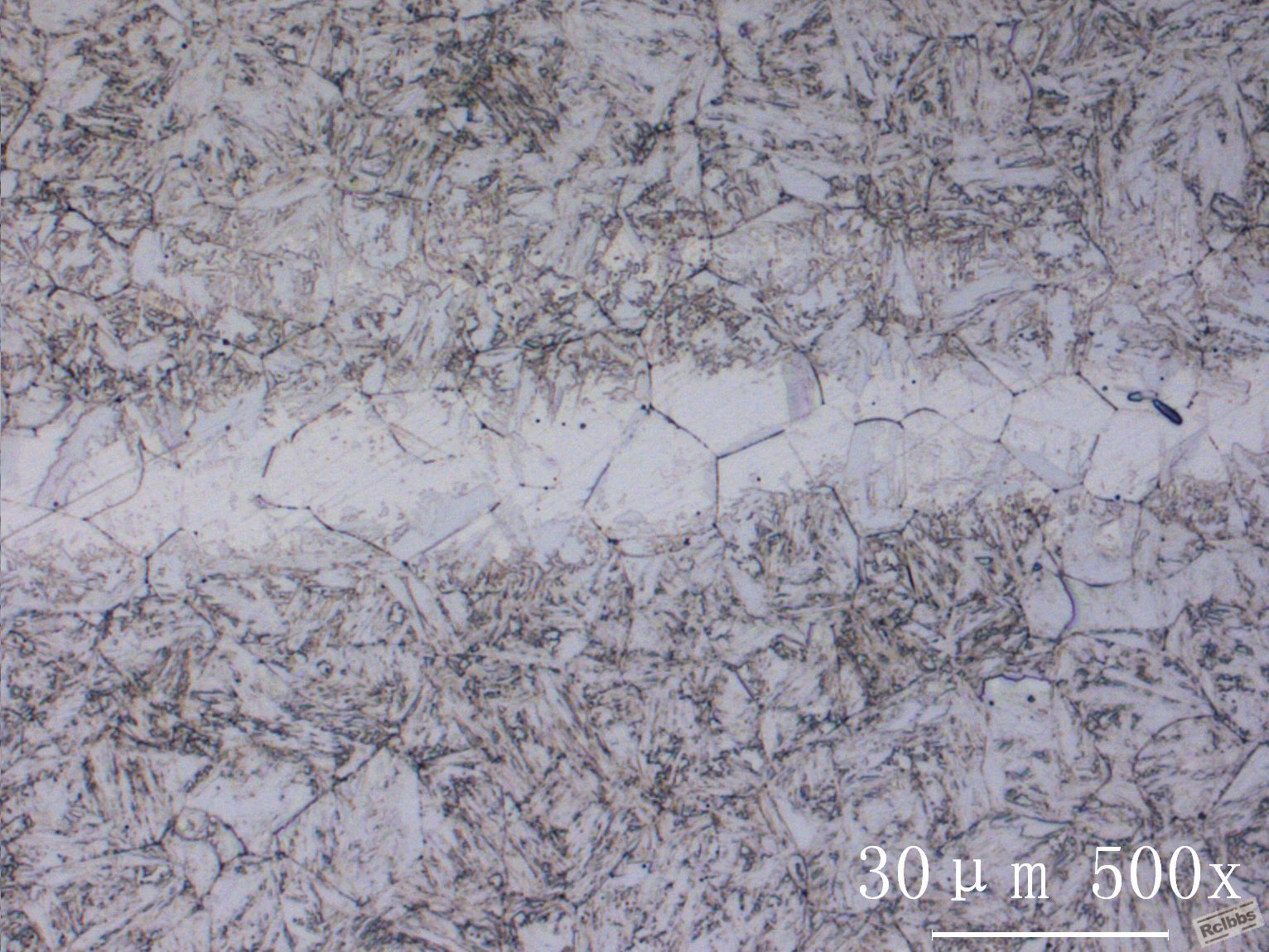

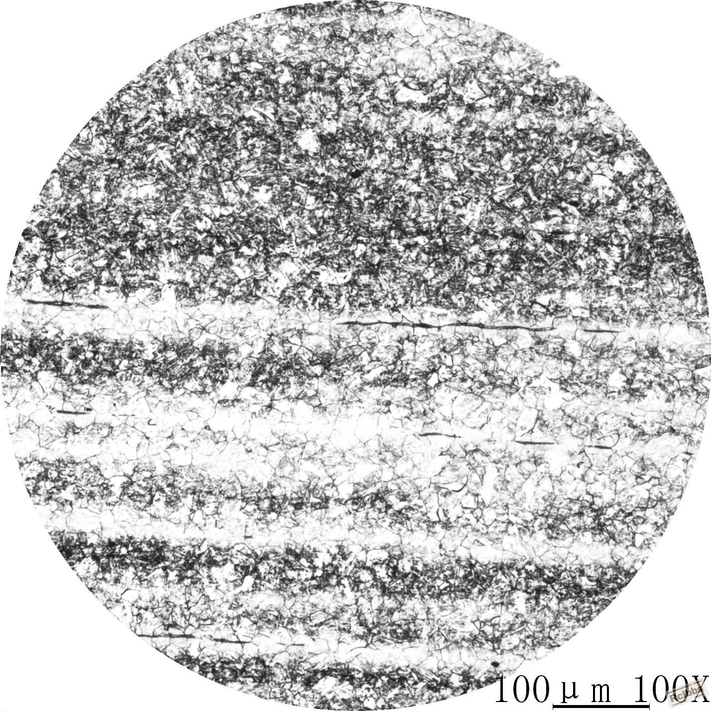

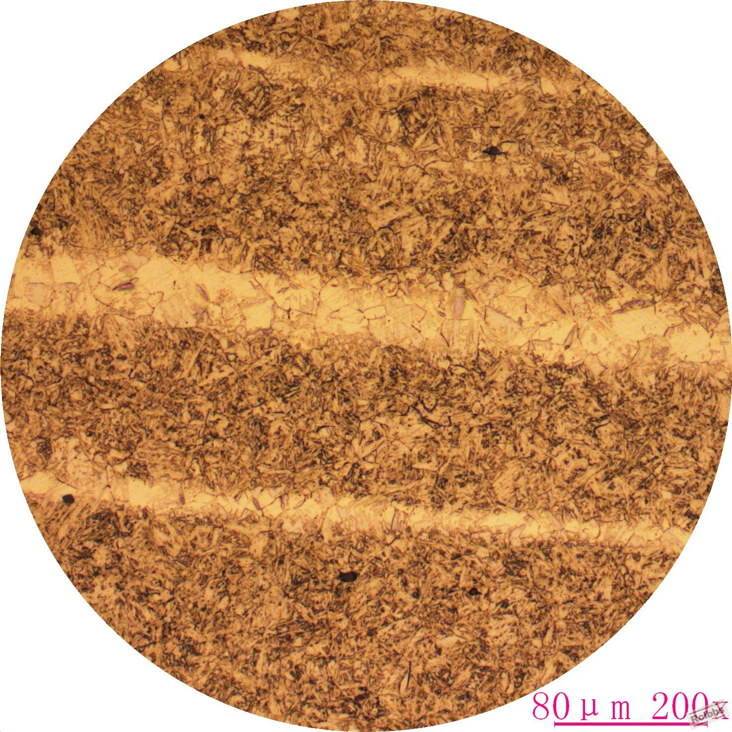

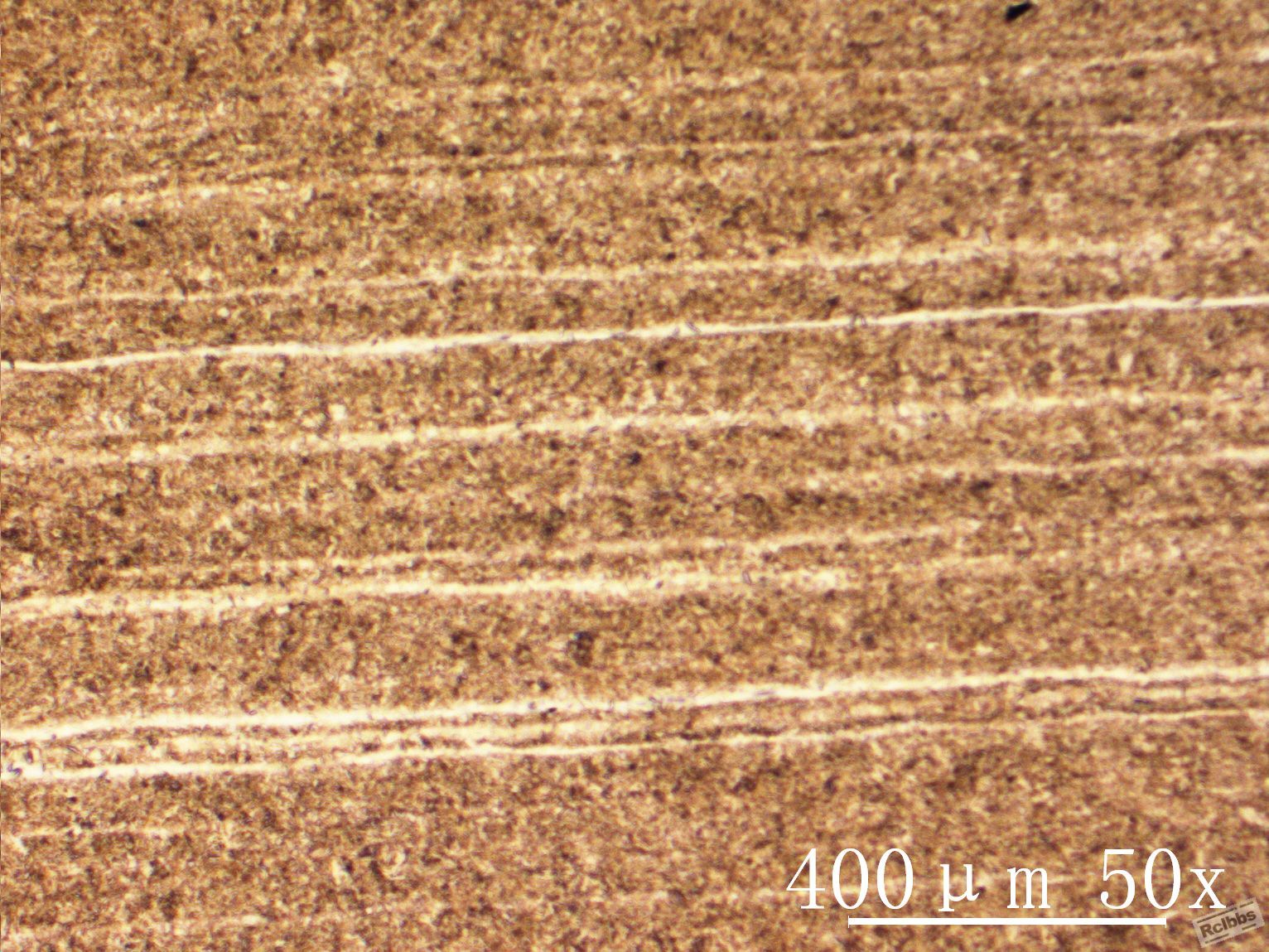

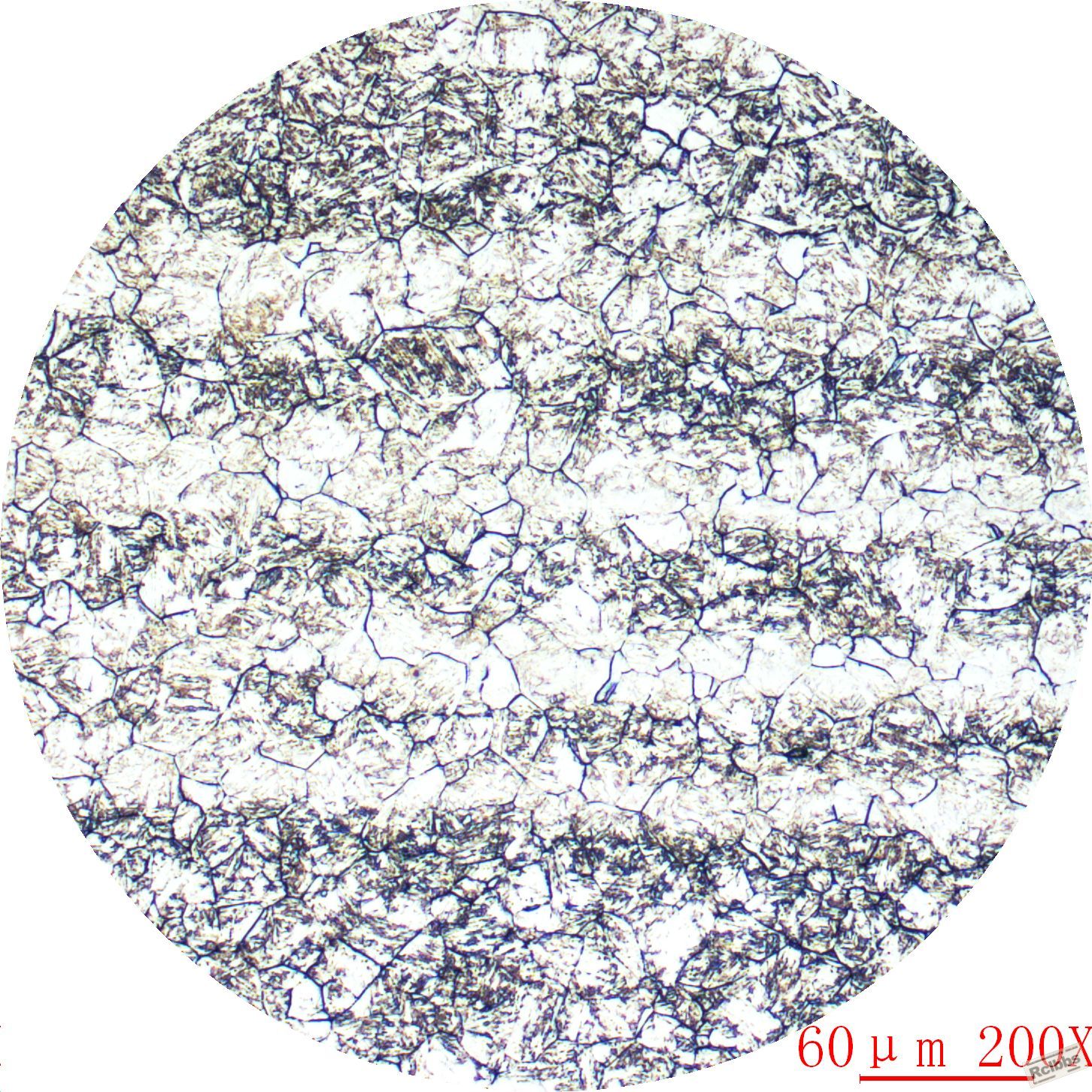

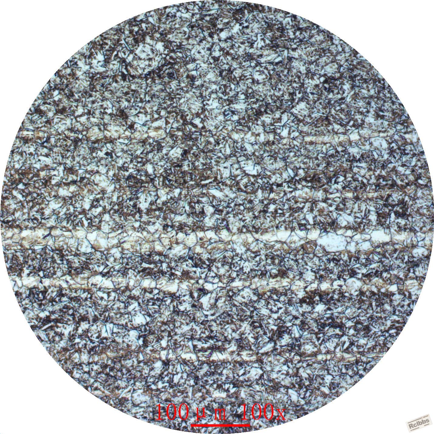

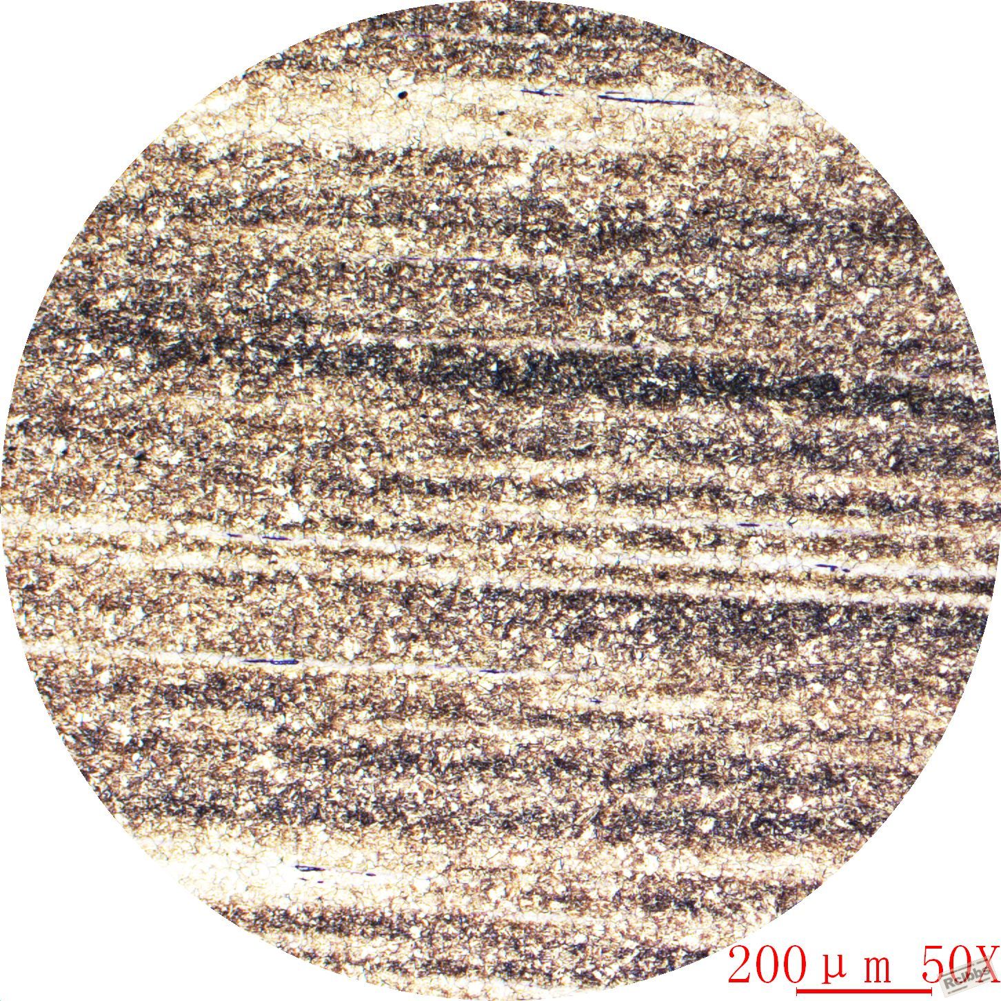

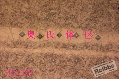

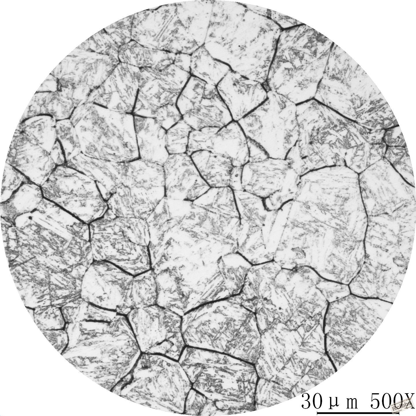

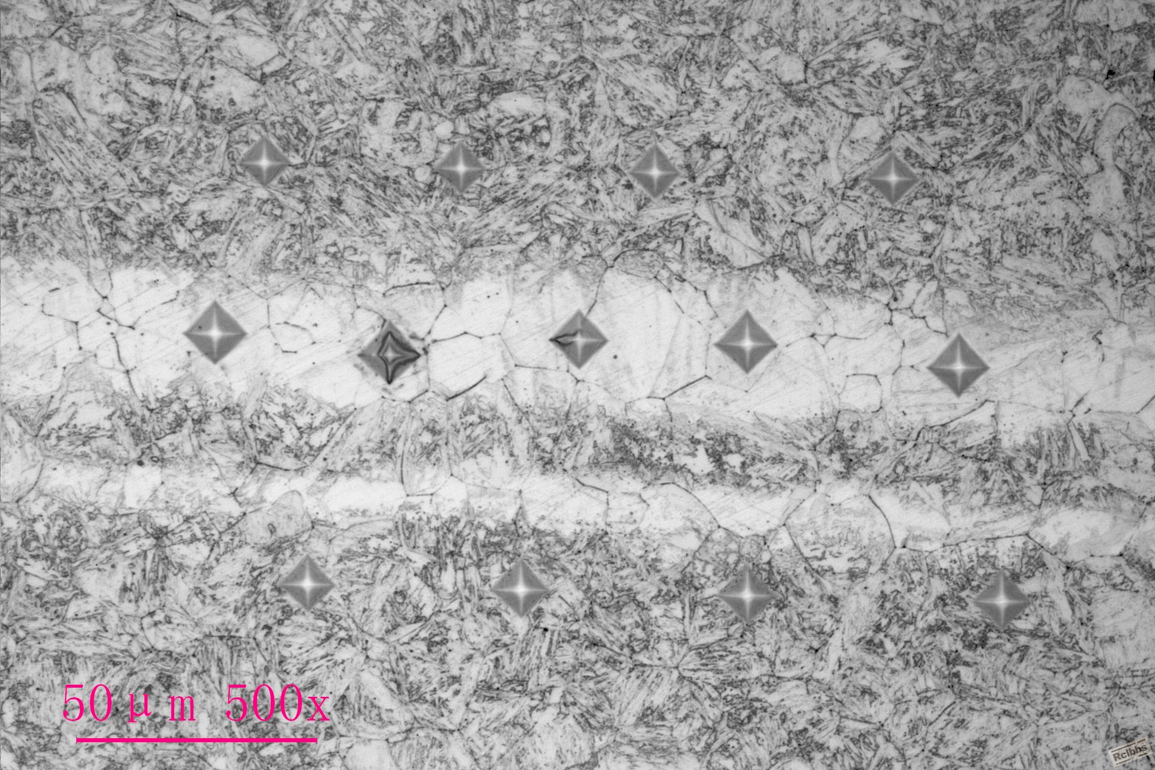

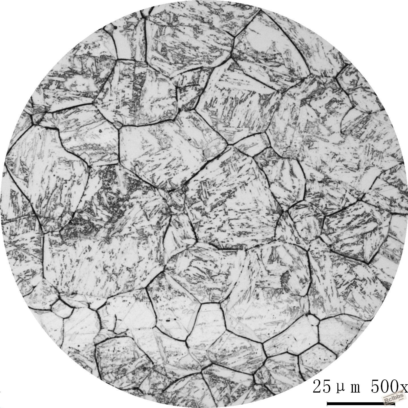

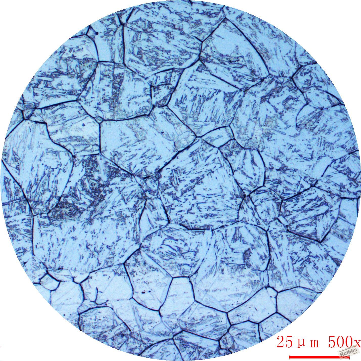

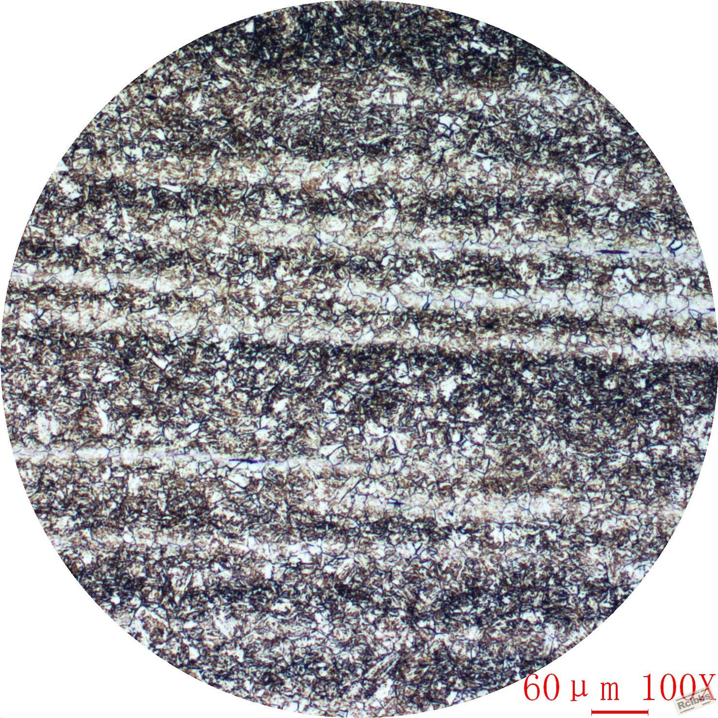

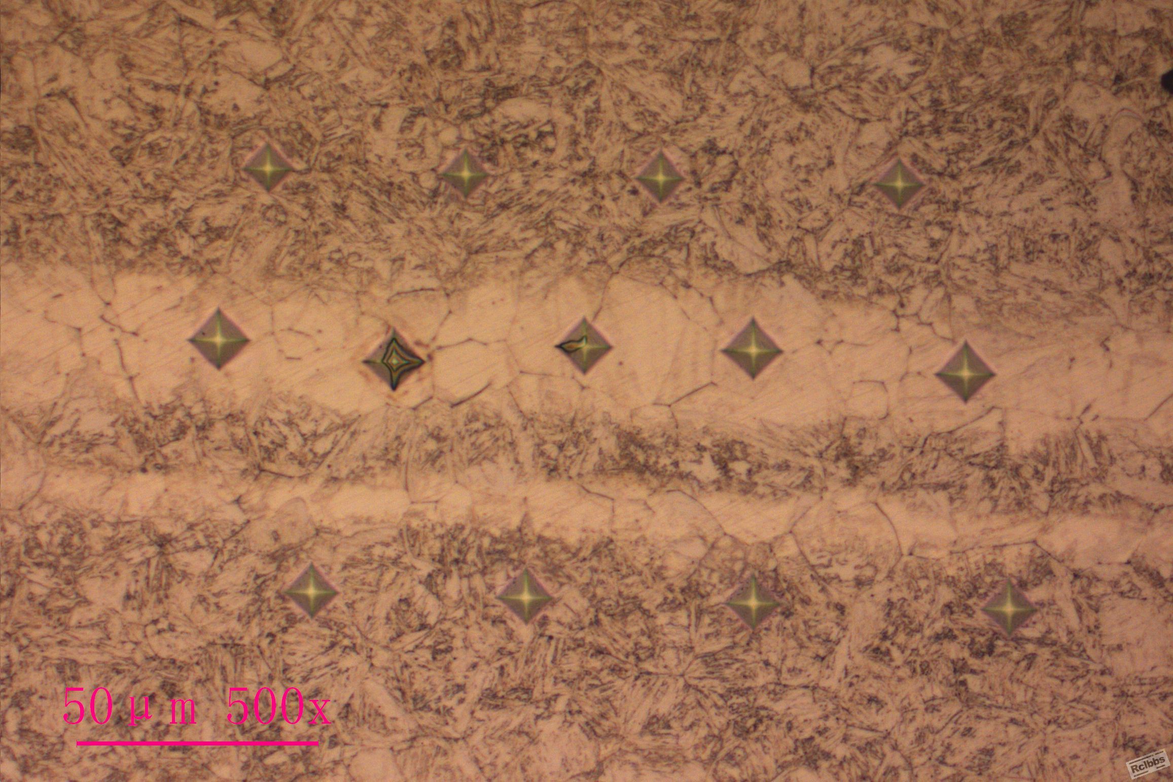

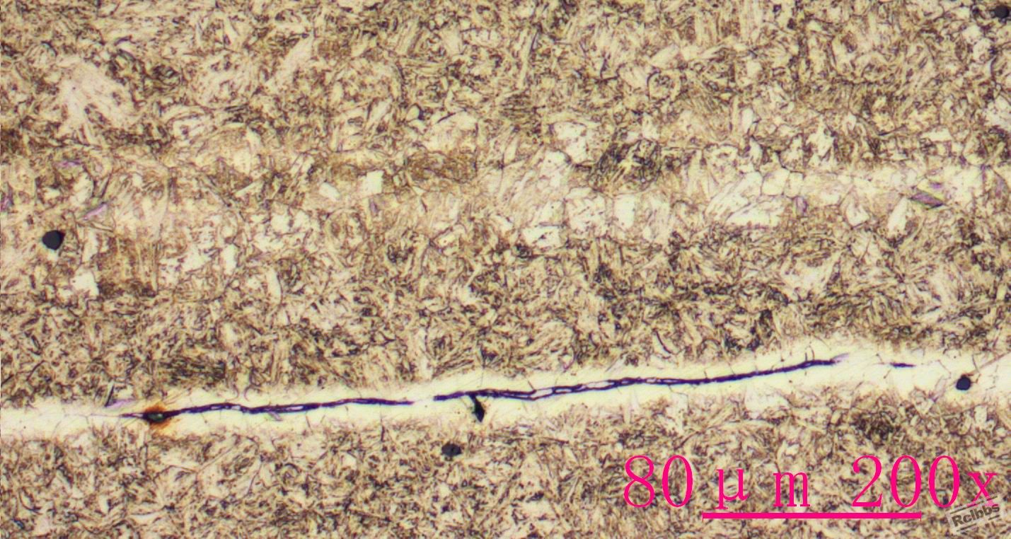

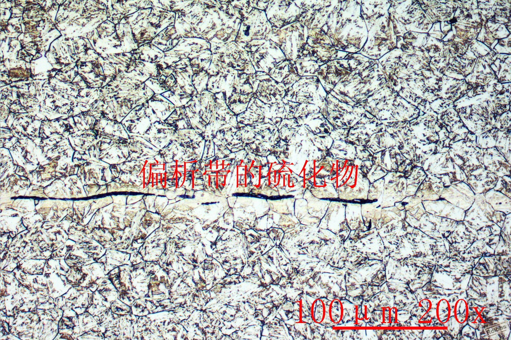

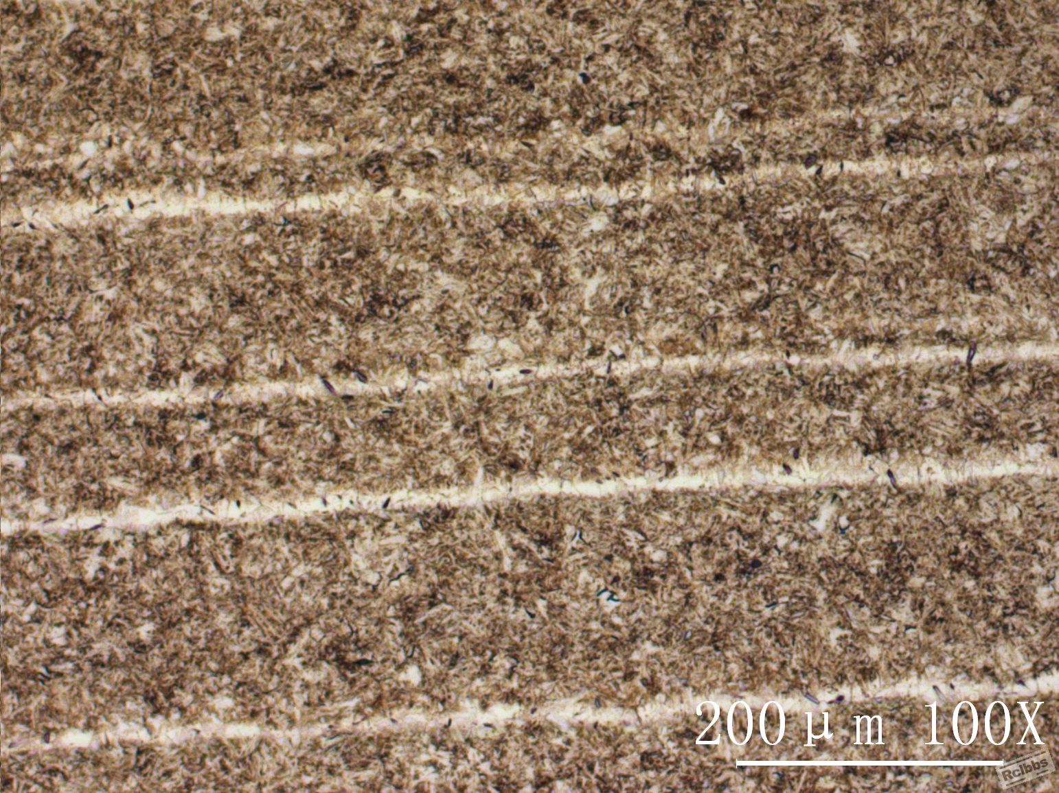

1Cr15Ni4Mo3N磁粉显示有兹痕,准备报废。金相结果如下:
非裂纹,也不是发纹
白色条区是奥氏体区
[ 本帖最后由 tdragonfu 于 2009-4-14 21:46 编辑 ]
S化物

发表于 2009-4-6 18:41:04 | 显示全部楼层
对白色条带区出现的原因比较感兴趣,个人推测应该为奥氏体区,希望能看到各位的高见,

发表于 2018-2-12 15:10:46 | 显示全部楼层
组织看起来还是比较细的,马氏体残奥硫化物都很清晰。
我很想知道这是用什么试剂腐蚀的,为什么晶界这么清晰干净啊。:Q请老师解惑。
