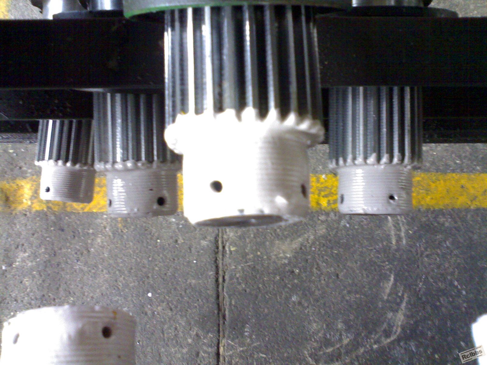

请问张工,我们用FC108涂料涂抹螺纹部位的产品,为什么时间久了会出现返潮的现象,就是涂过涂料的地方有黏糊糊的感觉。
[ 本帖最后由 周建国 于 2009-6-5 20:49 编辑 ]
有返潮的现象
有返潮的现象
发表于 2009-6-6 08:33:43 | 显示全部楼层
回复 19# 周建国 的帖子
FC108好象是有返潮的现象,不过低温烘干后就不会返潮了
