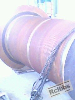

 楼主| 发表于 2009-4-5 09:05:16 | 显示全部楼层
输出频率5~25KHZ介绍可以调整变压器的匝比,但经验不足没敢调。工件直径2.5M,淬火后用里氏硬度计检测35~38.5HRC,要求40~45HRC.工件如图
