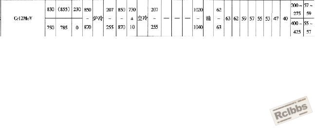

发表于 2009-4-5 09:21:46 | 显示全部楼层
Cr12MoV为合金工具钢,相变点如下:
发表于 2009-4-6 21:17:36 | 显示全部楼层
Cr减小奥氏体相区,当含量在12时,奥氏体相区的最左端的点为碳含量0.9…
