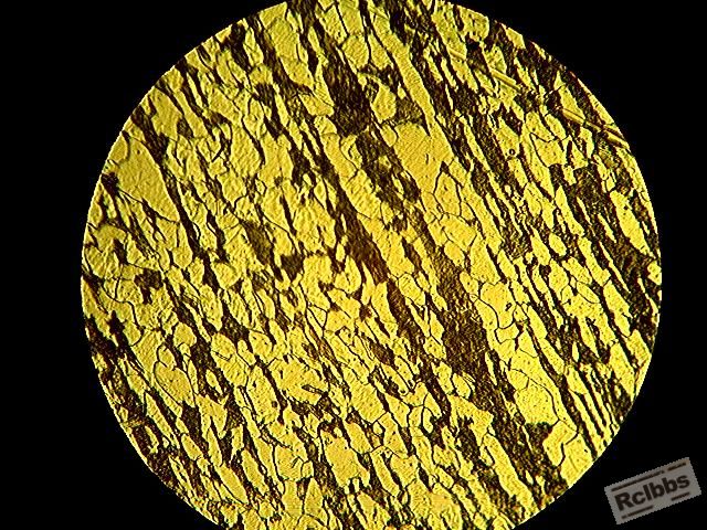

发表于 2009-4-7 13:49:46 | 显示全部楼层 |阅读模式
大家帮忙看看这个带状组织是几级,是合格材料吗 ML35
发表于 2009-4-7 14:08:13 | 显示全部楼层
按GBT13299-91的C系列评定接近3级。
 楼主| 发表于 2009-4-7 14:22:54 | 显示全部楼层
这个要冷镦的料算是合格材料吗?再沿着带状的方向冷镦会不会疲劳?
 楼主| 发表于 2009-4-7 15:24:14 | 显示全部楼层
再问个问题
加工后的材料容易得到沿着变形方向珠光体和铁素体呈带状分布的组织,即形成带状组织。形成带状组织的原因各不相同,归纳起来大致有2种原因:
a.由成分偏析引起的带状组织。即当钢中含有磷等有害杂质,压延时,杂质沿压延方向伸长。当钢材冷至Ar3以下时,这些杂质就成为铁素体的核心使铁素体形态呈带状分布,随后珠光体也呈带状分布。这种带状组织很难用热处理的方法加以消除。
  b.由热加工温度不当引起的带状组织,即热加工停锻温度于二相区时(Ar1和Ar3之间),铁素体沿着金属流动方向从奥氏体中呈带状析出,尚未分解的奥氏体被割成带状,当冷却到Ar1时,带状奥氏体转化为带状珠光体,这种组织可以通过正火或退火的方法加以消除。
以上说的不错,但是从组织上如何区分这2两种原因?
签到天数: 42 天
发表于 2009-4-19 20:39:35 | 显示全部楼层
不合格,带状贯穿视场了
发表于 2009-4-20 23:25:06 | 显示全部楼层
有书中介绍了可以用CUCL2来区分
没有试过  楼主可以去试试
签到天数: 425 天
发表于 2009-4-21 20:31:23 | 显示全部楼层
遇到这样的材料就麻烦了,很难处理的完全合格。钢厂一般不会认账,因为冷镦钢的标准里根本就不提带状的事。为这我可找过多家钢厂,牛的很,根本不跟你谈。
签到天数: 425 天
发表于 2009-4-21 20:35:17 | 显示全部楼层
回复 4# shenjin-5 的帖子
这个问题是区分铁素体带之间的珠光体带还是夹杂有害夹杂物的;所以看金相时,先看看夹杂物的分布,就比较好判断了
