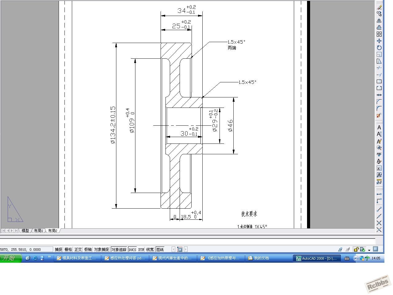

今天公司老板不知从那听来下面的零件有人在用中频(或工频)穿透加热淬火,那样可安排工人在用电低谷期生产可节约电费,还讲人家圆钢都可以加热, :L :L 。
师傅们你们认为下面的零件能用中频(工频)穿透加热淬火 :lol :lol ,可行的话请救兄弟一把,来个工艺 :handshake :handshake 。

零件尺寸较小,用中频可以进行透热.用单匝宽感应器,因为要进行热传导,所以加热功率不能太大.我们以前搞过,用8000Hz,功率多少记不得了.至于圆钢用中频穿透加热就更普遍了.

该零件原工艺是整体调质,硬度是26~31HRC,,用中频可以进行透热.用单匝宽感应器,能保证内部搭子处的硬度吗?

感应穿透加热淬火主要用于棒料,此工件外圆整体感应加热淬火应该没有问题,整个工件用感应穿透加热不太现实。

可以试验把工件用芯棒串起来后,使用锻造用中频炉加热淬火的工艺,并论证其可行性。

那就是说要请中频造制造试验一下,下面方法的可行性,能提供下浙江附近的中频设备生产厂家吗?

楼主想要整体加热吗??我觉得只是一件两件的可以,但是要是批量的话不是最佳选择

今天上午,株州的生产厂家来人了,拿了图纸,产品去试验了,
加长感应区长度,能得到该产品的中心搭子处与外圆温度均匀。 :victory:

将几个多匝的感应器串接起来用..搭子处与外圆温度的不均匀肯定是存在的.还要考虑进出料问题.

我认为不合适中频淬火。

刚刚打电话去问了下,该产品在感应圈内加热时零件内外温差较大,效果不好,有一只淬火开裂了

我认为不适合,工件薄厚不一致,加热出来会有内部温度差别。另外如果工件不运动,外表面不同地点也会有温差。

整体穿透确实不错,但一定掌握好,淬火温度的均匀,否则很容易出现淬裂的

个人觉得不适合感应加热,容易造成加热不均的现象

加热不均的现象肯定存在.如果既能达到技术要求,又可做到不裂,何不为?!!!
